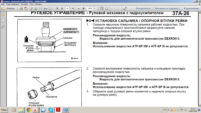

тема уверен интересна многим.
на счет спора за масло:
Новый рисунок.bmp (1.03 МБ) 2053 просмотра
