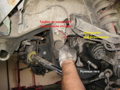

6. Откручиваем левый кронштейн крепления переднего моста. Всего 5 болтов на 17 или 19. Кронштейн оставляем висеть на полуоси - не помешает. См фото 01.

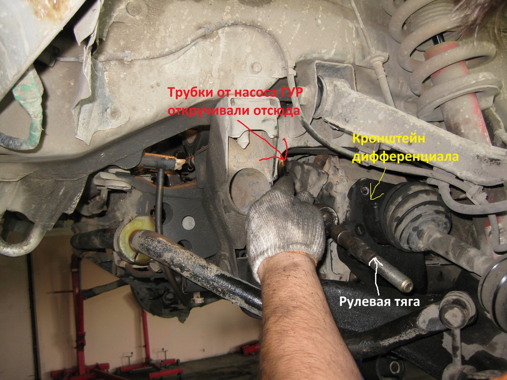

7. Откручиваем входящую и исходящую трубки от ГУР с рейки. Нам проще было делать это от левого колеса снизу. См фото 01.

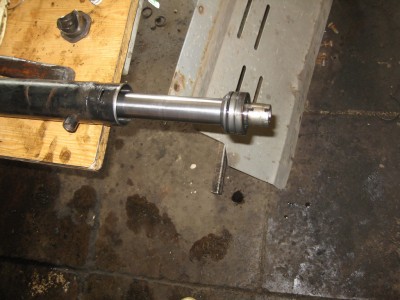

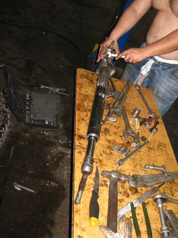

10. Рейка снята. Запоминаем куда какая трубка из двух на ней идет. Фото 02

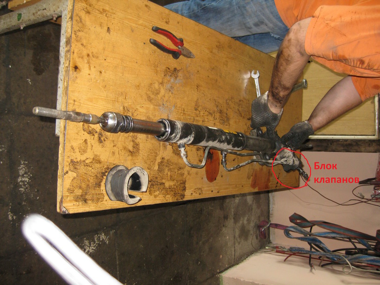

11. Удаляем пыльники, снимаем блок клапанов (не уверен что там называется, но пусть будет так) (2 болта на 12), трубки (4 гайки на 12) и гайку-заглушку с обратной стороны (вроде бы на 27) и еще одна гайка под ней. Фото 03 и 04

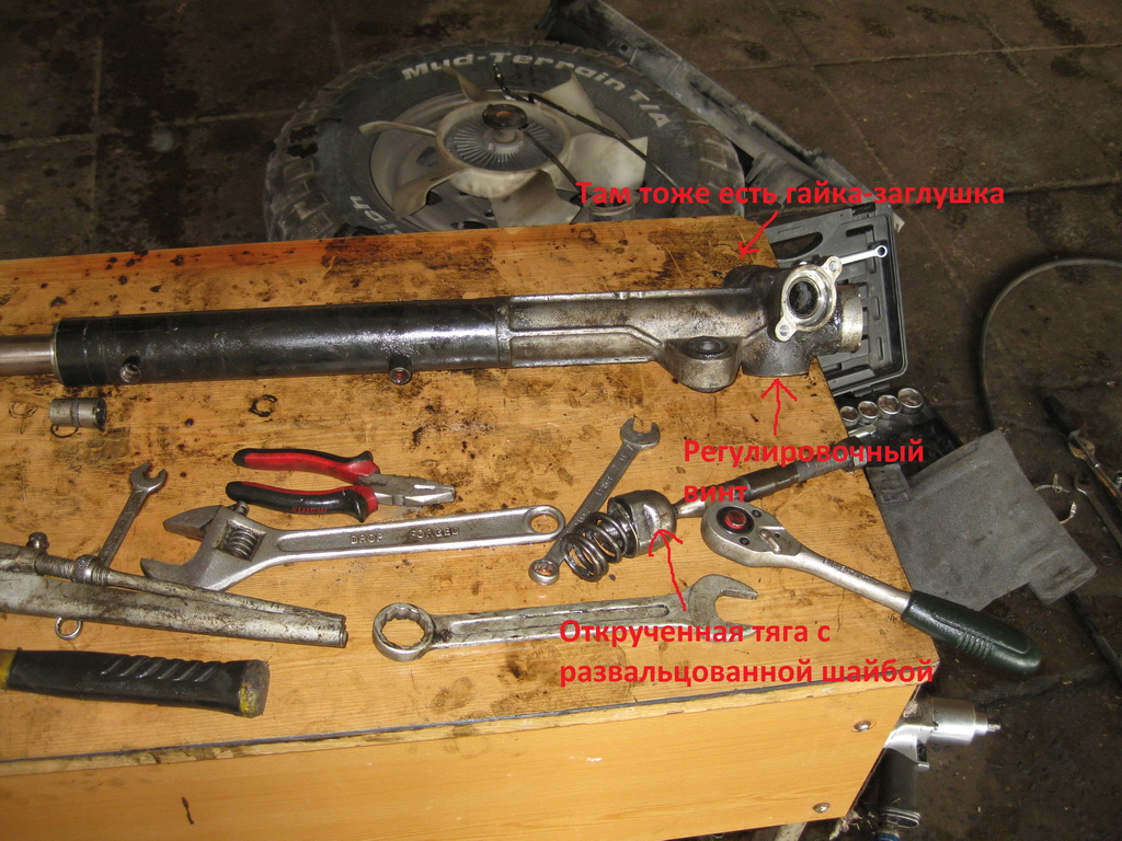

12. Развальцовываем отверткой шайбы на рулевых тягах и чемто (мы газовыми ключами) откручиваем в разные стороны тяги от рейки. Фото 04.

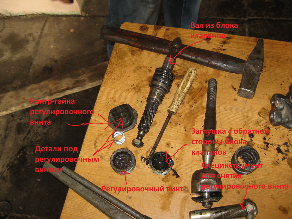

13. Разбираем блок клапанов постукивая об деревяшку тем концом, на который надевался кардан к рулю. В процессе сваливается внешний сальник. Фото 05
14. Сбоку от блока клапанов (фото 04) имеется регулировочный "винт" со "звездочкой" на 27, законтренный гайкой слоновьих размеров. Эту гайку мы зажали в тиски и открутили, после чего была найдена гайка на 27 с пальцем подобной резьбы, вставлена в "звездочку" и накидным ключем на 27 выкручен регулировочный болт. Инструмент для выкручивания и внутренности под винтом на фото 06

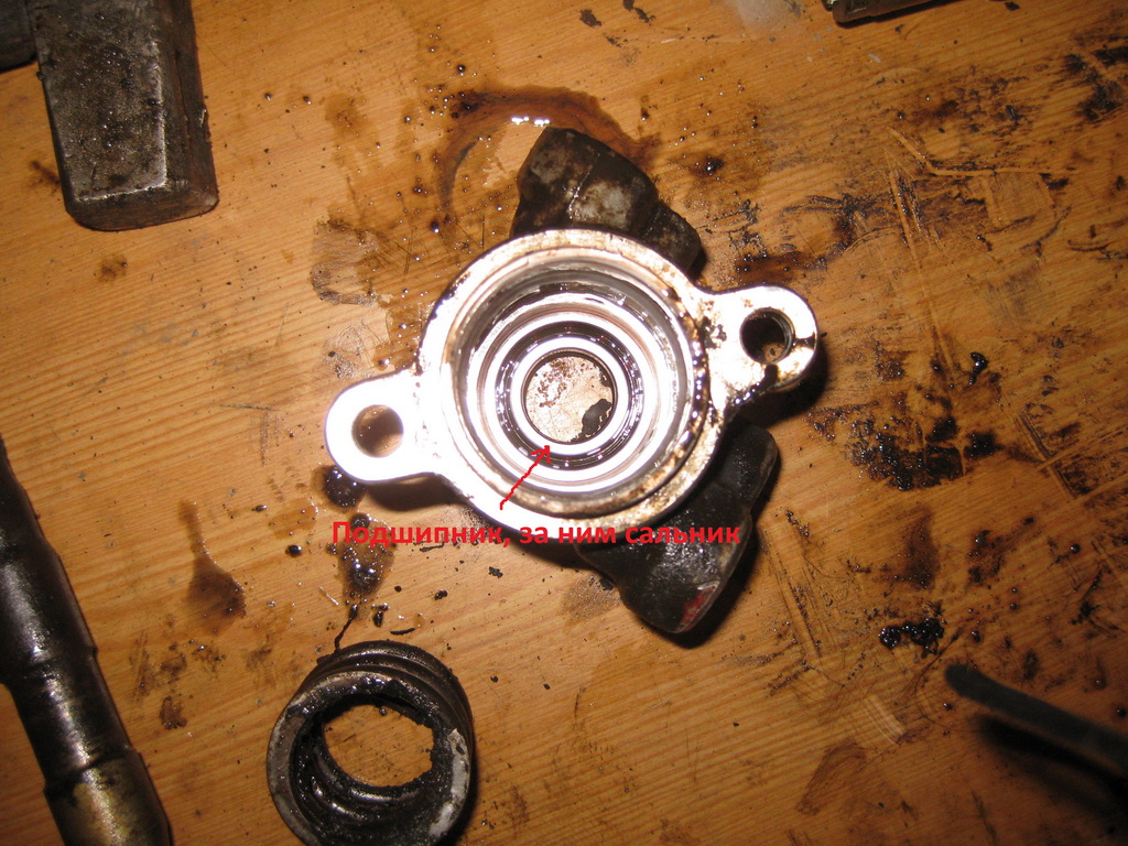

15. Внутри корпуса блока клапанов остался подшипник и сальник. Фото 07. Головкой подходящего размера выбиваем легкими постукиваниями деревянного молотка и то и другое из корпуса. Подшипник выйдет легко, а вот сальник мы так и не смогли вытащить/вырезать, пришлось выжигать горелкой (осторожно, в корпусе в месте подключения одной из трубок какой-то клапан, вроде металлический, но греть ту сторону не надо).

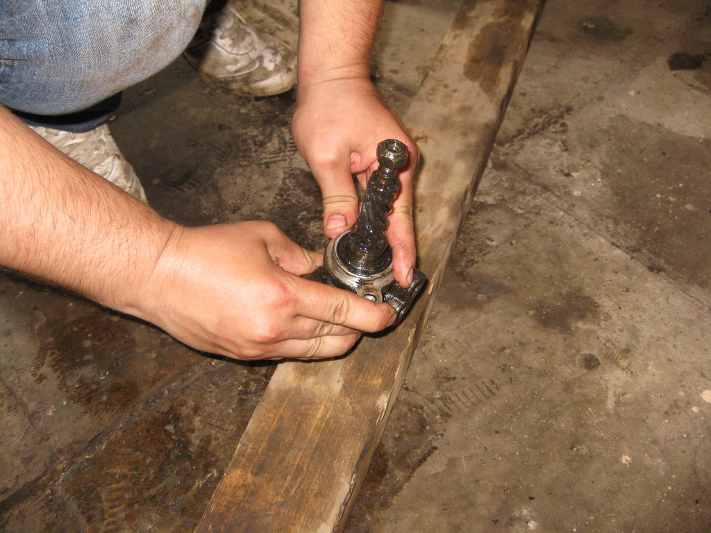

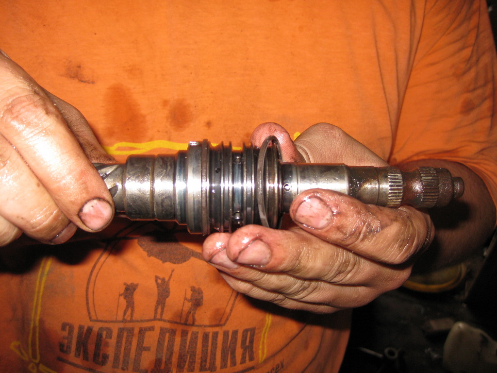

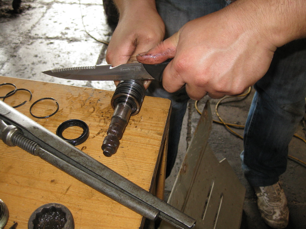

16. С вала, извлеченного из блока клапанов срезаем старые уплотнительные кольца. Фото 08
17. И одеваем новые из ремкомплекта. Фото 09

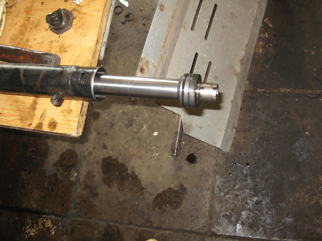

18. Когда рейка у вас в руках и трубки сняты внутренний вал рейки можно гонять внутри "трубы" туда-сюда. Только не забывайте отвернуть от себя отверстия, в которые вставлялись трубки т.к. масло из этих дыр стреляет мощно и непредсказуемо. Фото 10

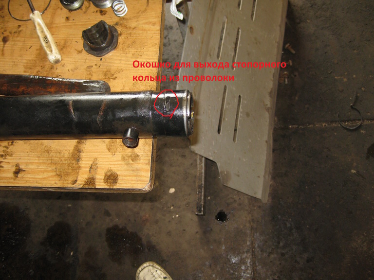

19. Снимаем запорную гайку с правой стороны рейки. Для этого задвигаем внутренний вал рейки, чтобы справа не торчал и отверткой крутим гайку ПО ЧАСОВОЙ стрелке до щелчка (из прорези покажется конец проволоки). После чего крутим ПРОТИВ часовой стрелки, пока эта проволока полностью не вылезет и не снимется. Фото 11

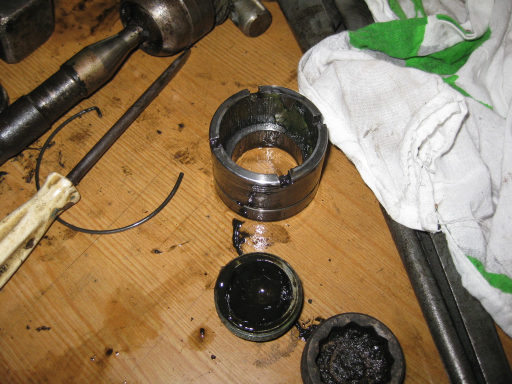

20. Вот запорная гайка и стопорное кольцо из проволоки. Фото 12
21. За запорной гайкой стоит какойто поршень. На нем уплотнительное кольцо (легко снимается) и внутри сальник (пришлось выжигать горелкой). Фото 13

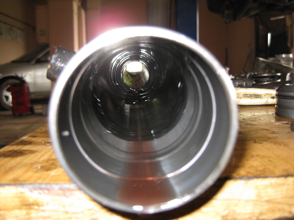

23. По книге сальник, находящийся внутри трубы рейки (фото 14) надо выдавливать трубой подходящего размера. У нас не получилось. Выжигали горелкой через ближайшую дырку, откуда открутили трубку ранее. Грели снаружи, чтобы часть пламени через эту дырочку попадала внутрь.
