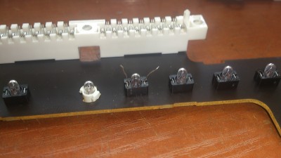

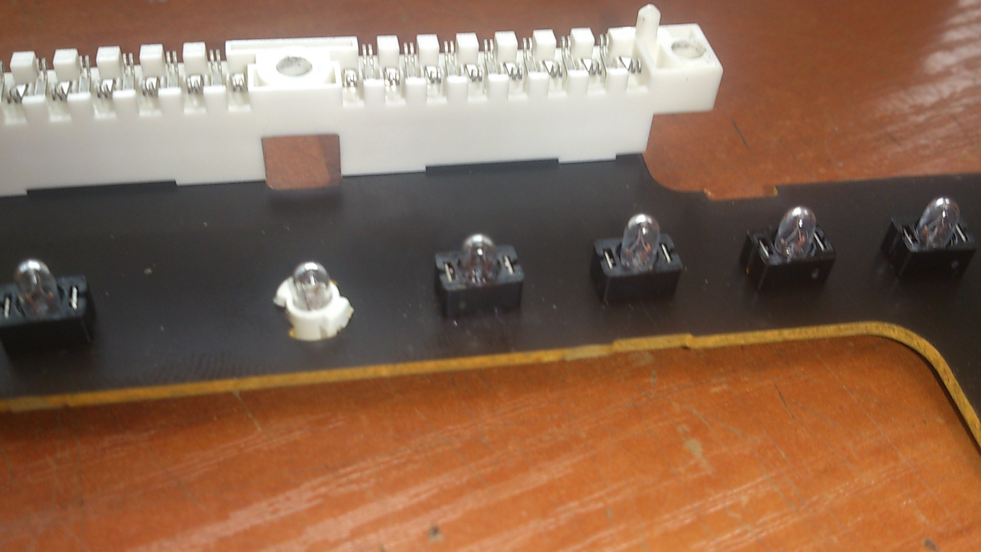

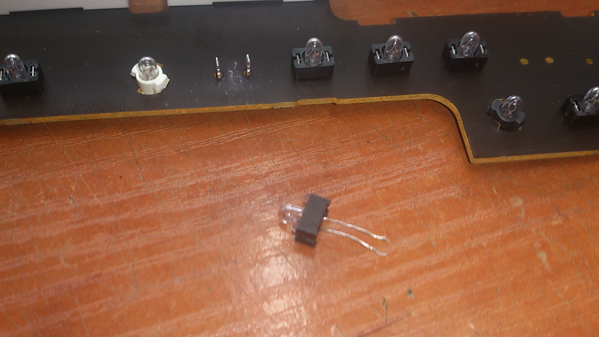

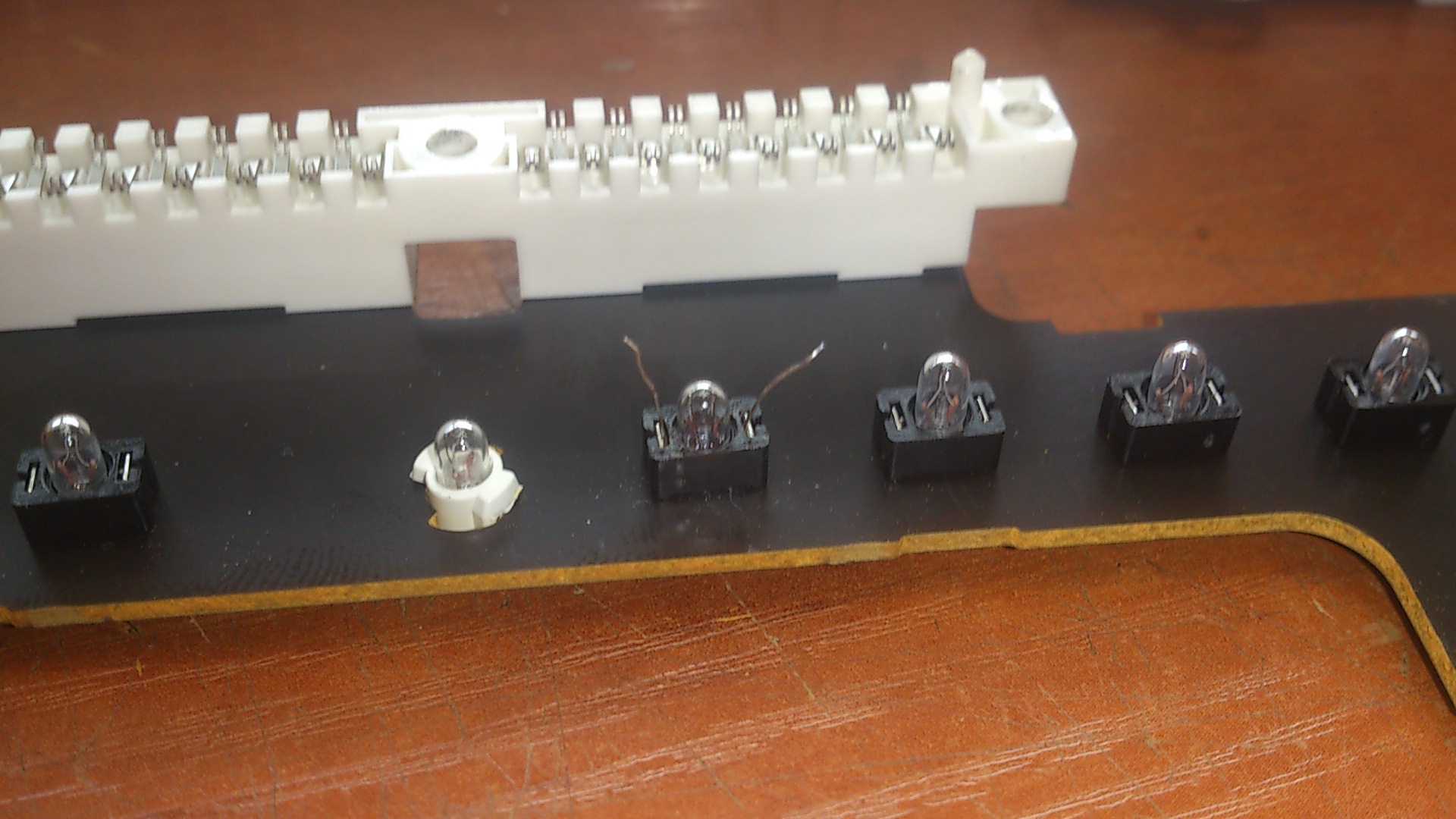

Берём ножичек и подковыриваем чёрный цоколёк по бокам, снимая его с контактов платы, потом вытаскиваем из него лампочку. Вставляем новую и выводим её проводочки в места контакта. Вставляем на место и кусачками для ногтей откусываем лишние проводки. Всё лампочка на месте и радует глаз вымаргиванием ошибок

Как поменять эти лампочки
