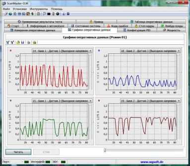

Доброго времени суток, уважаемые форумчане.
После зимы посетила меня P0421
С апреля решение пока не нашел.
Предистория.
Авто досталось мне в полне достойном состоянии, с пробегом 130 000 миль. Но на нем отсутствовал датчик положения заслонки. Приобретя оный , установил, настроил по мануалу (0,6 В). Проездив лето 2013 фиксировал расход и ощщущения "жопометра" как вполне приемлимые : динамика в норме, расход 14-16 литров в городском режиме и коротких поездках с прогревом. Но при наступлении зимы расход стал несколько напрягать, при гаражном хранении и прогреве 1-2 раза в день доходило до 27 литров..... Но это отступление....
Пришло тепло 0+5, расход упал до 20 литров. Меня это абсолютно не устроило и вооружившись "советским" поверенным стрелочным вольтметром пошел проверять TPS, так, как это единственно что я "собственноручно" крутил.
Проведя процедуру замера , обнаружил показания 0,82 В. Вернул на положенные 0,6В, переобучил и довольный поехал.
Радость моя от расхода и динамики была недолгой, спустя 50 км комп зажег SES. Считав ошибку обнаружил все ту-же P0421.
Началась упорная борьба с "чеком". Были заменены обе задние лямбда на Бош 537 - результата "0".
Снял кллектора - трещин нет, каталики чистые без белой пыли, просвечиваются на 95-99% при помощи светодиодной ленты и зеркала. Прокладки все заменены, кольцо графитовое новое. После сборки ничего не сечет и не капает.
Ошибка на месте. Припаял обманки "резистор+кондер" в различных комбинациях. Ошибка ушла но резко вырос расход и упала динамика. Удалил обманки.
Поездив месяц-другой сбрасывая SES. Решил возобновить борьбу.
Сменил свечи и правую верхнюю лямбду на Бош 537, оттарировал ХХ по сканеру добиваясь количества шагов 15-17.
Ошибка ушла километров на 600. После легкого бездора со скоростями 15-20 км\час ошибка появилась вновь.
Считал сканером работу лямбд.
Правая передняя имеет хороший размах 0,1-0,85 в, левая передняя "толкется" около 0,2-0,4.
При сканировании на ходу задние лямбды переодически выходят на "ровную", но в городе длинный график снять не вышло, а по трассе ежжу редко.
Вопрос - виновата ли левая передняя лямбда, мож я не с той стороной борюсь?
Предистория.
- Вложения
- Собственно график лямбд сразу после поездки 15 км по году с пробками.
- scanmaster.jpg (33.69 КБ) 1451 просмотр

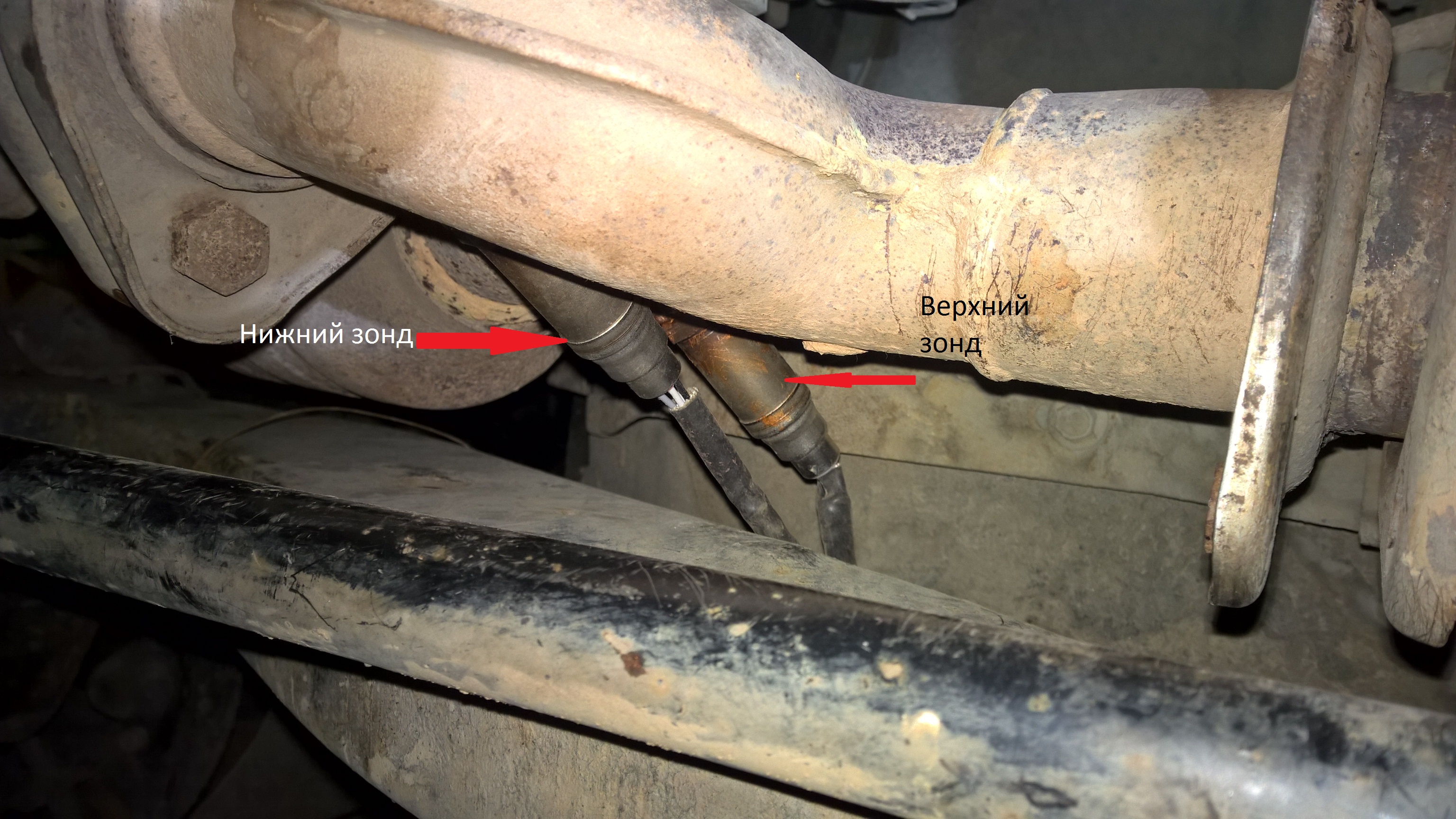

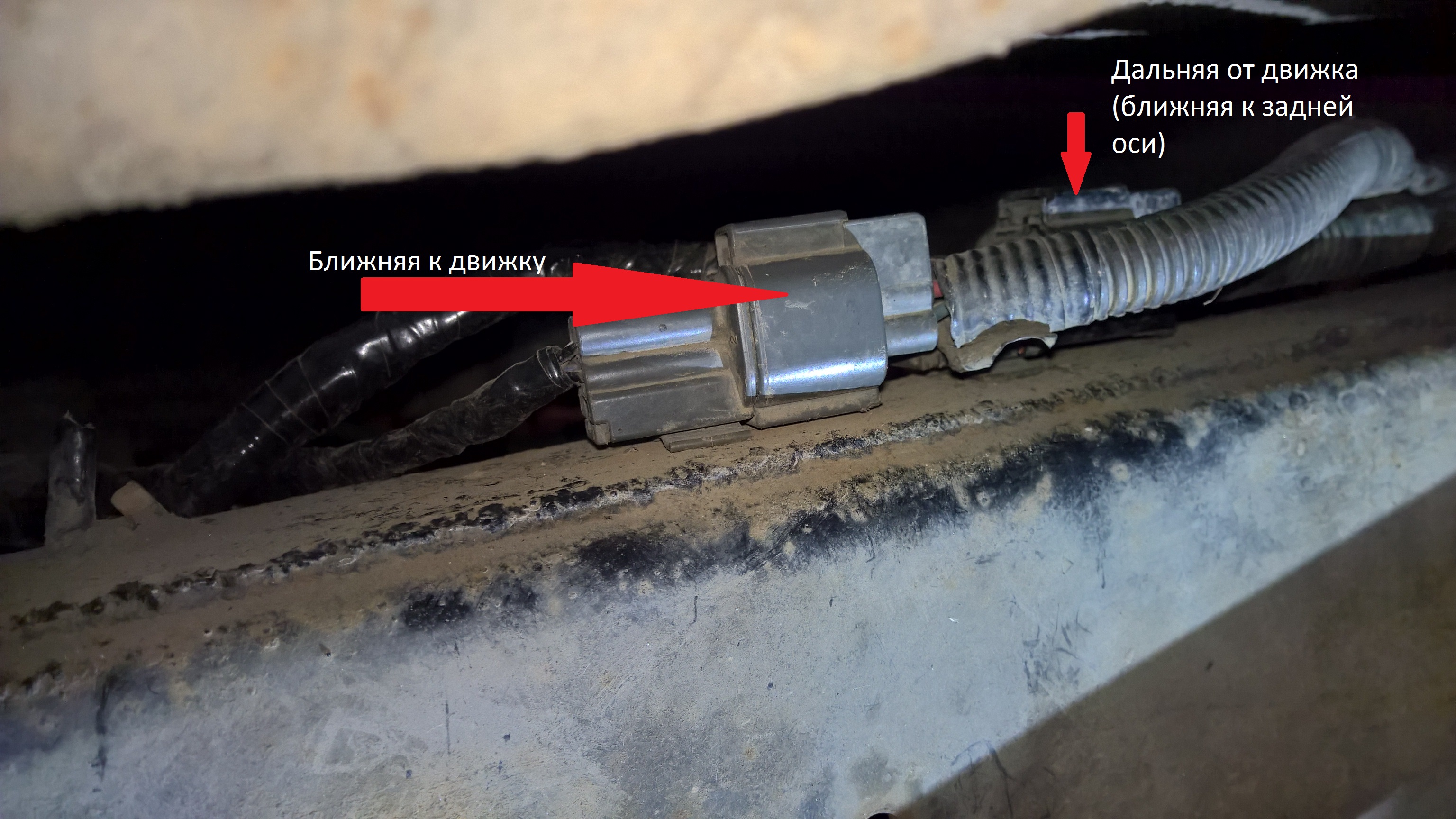

Мужики, HELP ))).
Снял два нижних датчика, перекрутил на БОШ, И теперь не знаю как по фишкам подключить. Проабал момент с какой фишки на какой датчик было. Датчики вкрутил нижний\верхний, а фишки воткнул как подошли по шлицам. Есть сомнения, что перепутал. Возможно надо перекрутить поменять местами.
Подскажите кто помнит, по фото. Нижний зонд идет на фишку ближе к задней оси??? Или ближе к движку??? Просто боюсь перепутать местами, что бы не было: Верхний зонд с левой стороны снимает показания, а нижний снимает показания с правой стороны, то есть с разных труб. Прошу не пинать )))

Re: Загорелся Чек?! Замена кислородных датчиков.
Соединительные фишки разного цвета. Черные и темно серые, подбери по цветам.GENDALF GRAY писал(а):Мужики, HELP ))).
