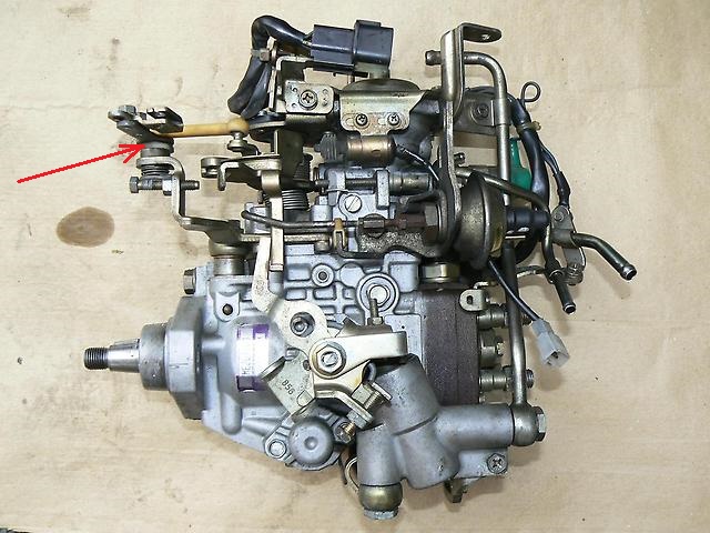

Re: расход горючки из за акпп
Сообщение w1nter »
Доброго всем времени суток!
Кто-нибудь менял пластиковую втулку (указана стрелкой)?
Из-за неё большой люфт и трос акпп не натягивается до нужных 33-35 мм.
Думаю заказать у токаря из фторопласта или латуни.

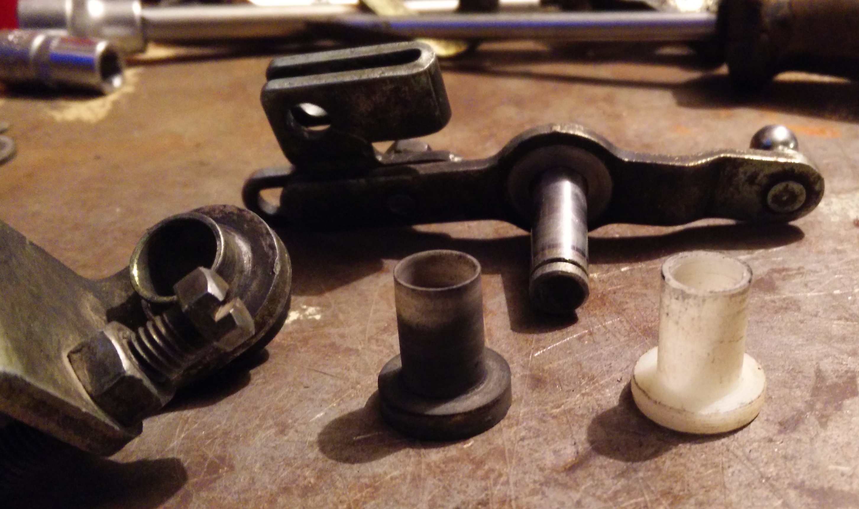

Сообщение w1nter »
Задумано - сделано!
Втулка заменена, люфт устранён.
Кому нужно, могу дать размеры :)
Сообщение atas80 »
фторопласт ф топку. Заказывал себе.
В жару когда все горячее - втулка начинает подклинивать в итоге обороты не падают из-за того что рычаг не до конца отходит к винту ХХ.
У себя пришлось спешно рассверливать - пусть чутка люфтит чем обороты не спадают.
Люфт так же бывает на шарнире - 9 461 610 892 - 300 рублей
Сообщение w1nter »
ну.... понаблюдаем. Родная втулка из схожего материала.
Сообщение atas80 »
У меня родная была медная.
Весь рычаг АКПП на ТНВД стоит 1800 рублей - 146930-9422
Сообщение w1nter »
материал схож
