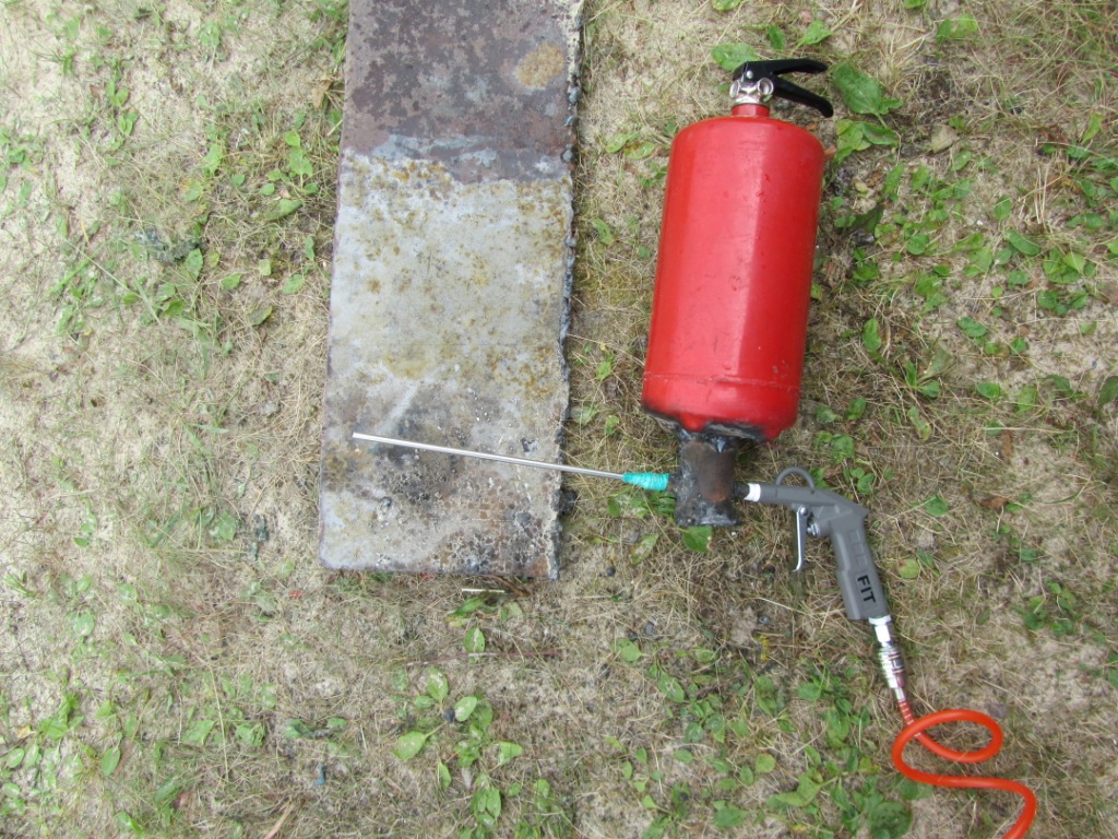

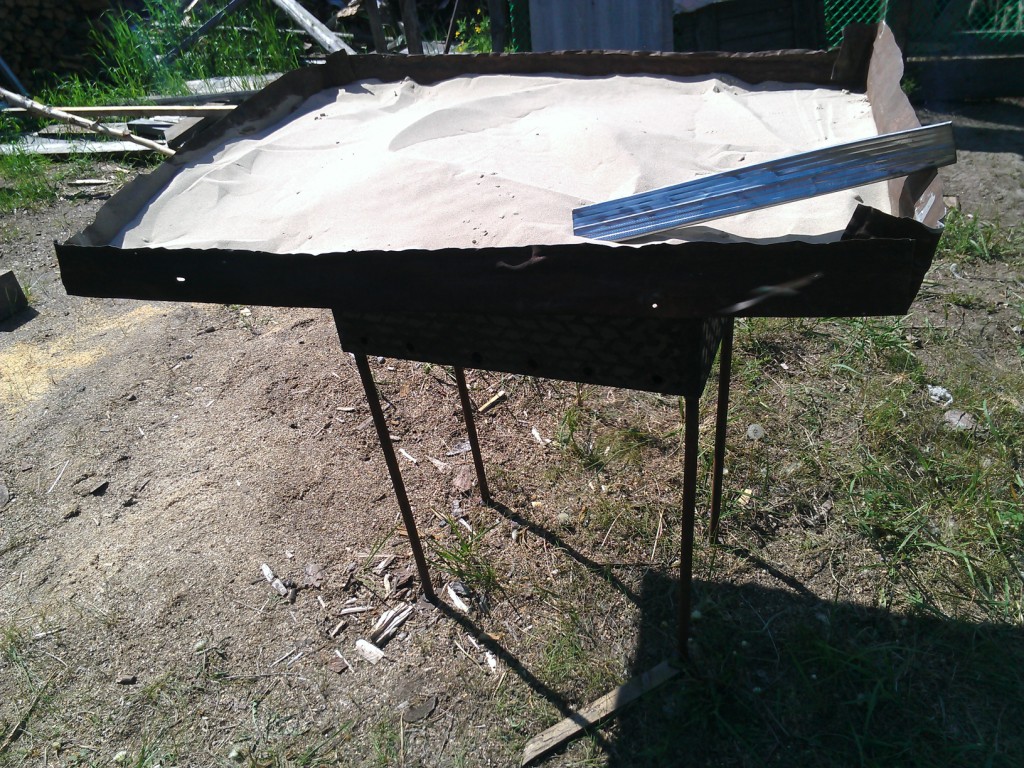

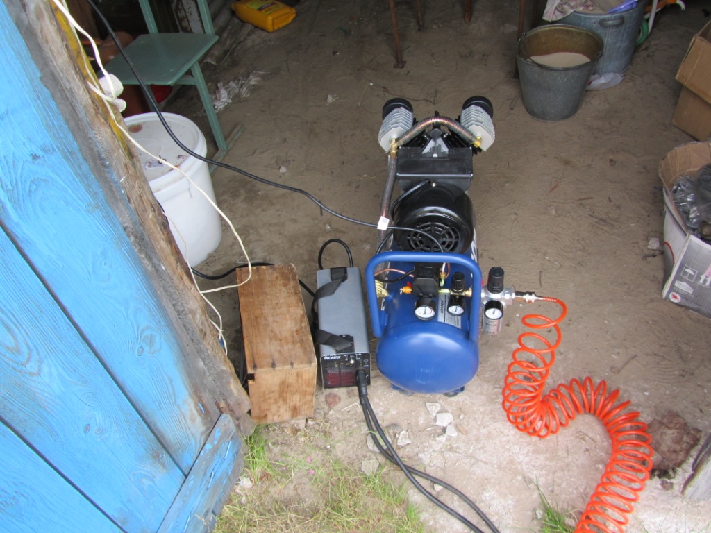

Ну вот, кажется я добился того чего хотел
сам сколхозил пескоструйку по схеме моего дядки Захарова Н.Н.
3-4 литра песка уходит примерно за 2-3 минуты площадь 25х25 см. (т.е. примеро в 2 раза быстрее от прошлого результата с пистолетом Кратон)
есть только одна проблемка которую щас буду решати.
компрессор почемуто кидает влагу (после нескольких минут работы комп. нагревается и получается конденсат) не смотря на то, что стоит осушитель.
буду таранить официалов, но если у кого есть опыт работы, подскажите в чем дело.
фотки выкладываю.
стальная плита возле пескоструйки это то, что я зачищал (правда потом прошел дождь и она сразу окислилась)
фотки выкладываю.

Осушитель - это то, что прикручено к компрессору на первой фотке? Так это смех. Если он соберет несколько капель воды, и то ладно. Маляры для этой цели ставят большие ресиверы литров по 500 в холодный подвал, ну и вообще как только не изгаляются. Хотя вообще странно, что у тебя проблема с конденсатом для такой простой задачи. Сделай фотку подробнее выходного канала компрессора, включая все краники и редукторы.Suhoi писал(а):компрессор почемуто кидает влагу (после нескольких минут работы комп. нагревается и получается конденсат) не смотря на то, что стоит осушитель.

Вот и куй то что он счуко собирает только пару капель а остальное в трубу кидает. Я его заразу разобрал посмотрел "какого цвета у него потроха" выкинул все что отвечает за регулировку давления (т.е. упростил схему до нельзя проще). После проведенной "реконструкции" он стал работать примерно раза в 2 дольше (не кидать влагу) но потом один куй...
Вы фотите фотку выходного анала? так Вы уже все видели, что еще нужно? не понял.
