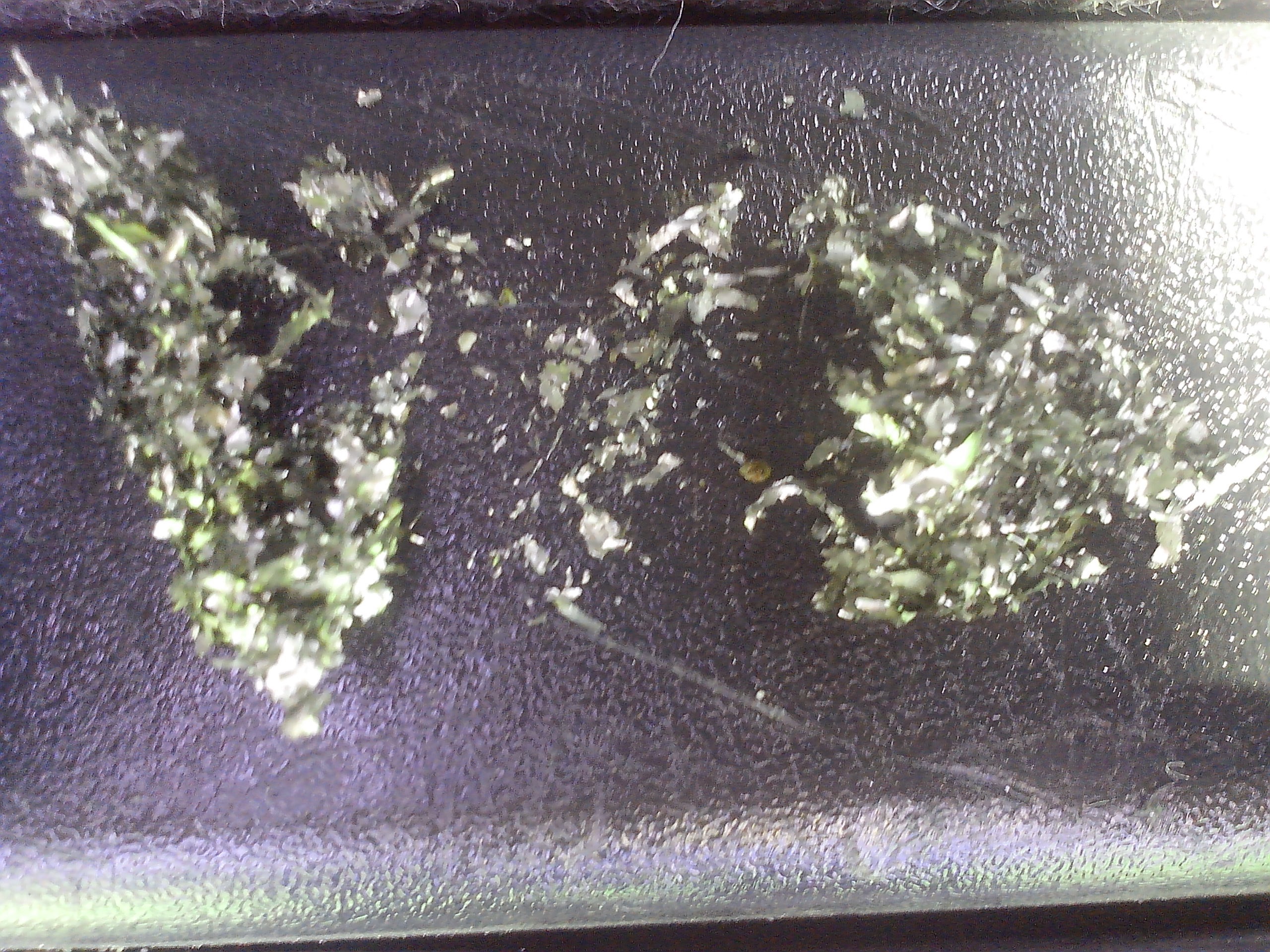

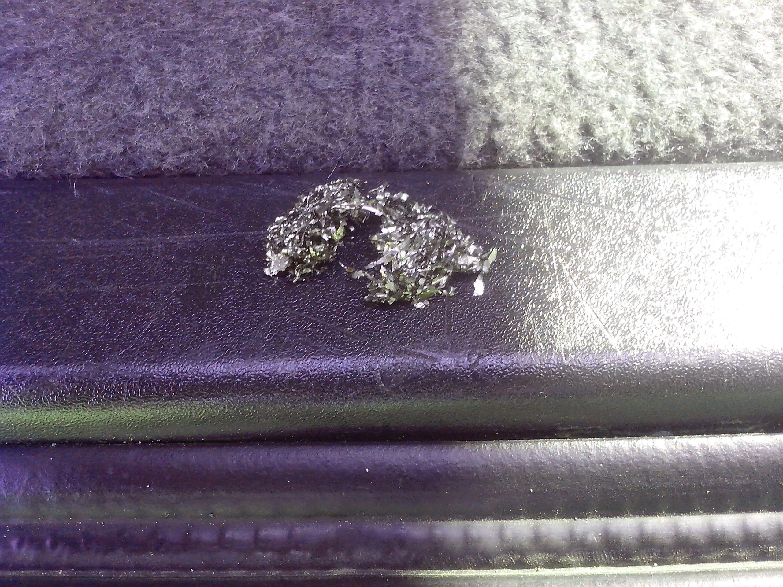

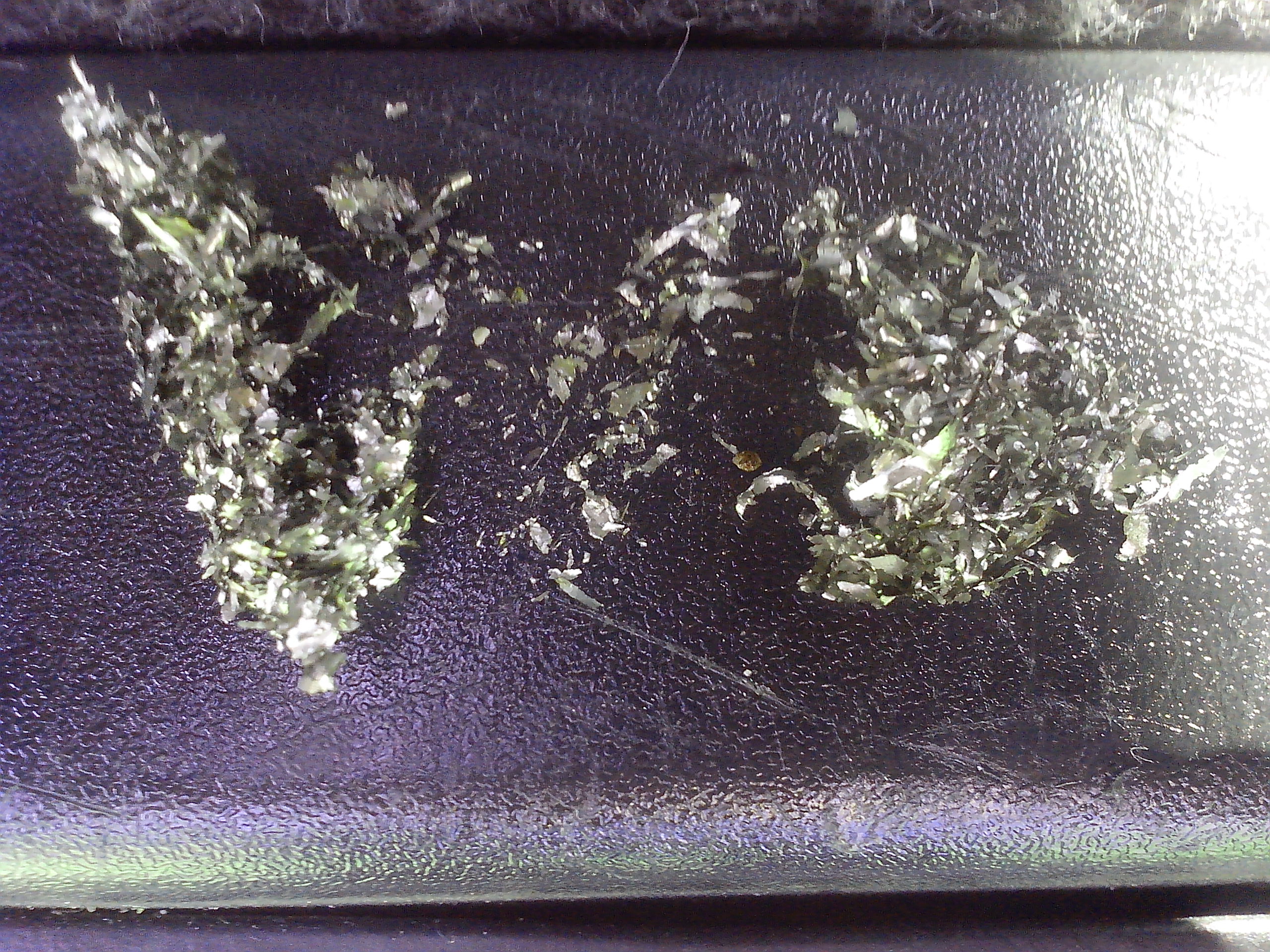

и опять там эта мелкая стружка - фотки ща выложу !

Morechok писал(а):вчера добрался до горловины бака ,грязи там ужас !
всё почистил ,но дырок не нашёл,по этому решил снимать ,снял помыл кёрхером ( всё происходит в деревни )и ,да ,две маленькие трубочки почти отгнили и отвалились ,на большой трубки аж две дырки ,и на самой горловине две , одна с копейку размером ,вторая маленькая !
отвёз в город сварным и они переворили мне даный девайс ( старое вырезали и вварили новое)!
всё собрал как тут описанно ( в поиске -горловина бака,саксофон )!
машина стала заводится с первого раза ! сегодня заправил бензин ( выше описанны симптомы ) ,но она всё равно заводится с первого раза !
полез в бак достать насос и почистить ,вдруг там как то грязь попала !
