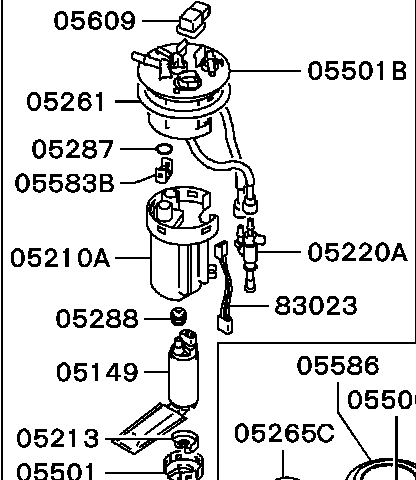

ДРУГИ МОИ ! Весь поиск курил -сегодня на диогностики сказали ,что не держит обратный клапан на бензонасосе! поэтому плохо заводиться . вопрос - где он конкретно находиться и смогу ли я сам ,что нибудь заколхозить? зарание очень признателен!

Внутри бензонасоса он находится. Меняйте.

05149 - сам бензонасос&quot;моторчик&quot;!<br />0521оа-фильтр-корпус!<br />вопрос-где клапан?<br />0522оа-что это ?
05149 - сам бензонасос"моторчик"!
вопрос-где клапан?
0522оа-что это ?

Внутри насоса в напорном патрубке. Клапан не дает бензину закачанному в магистраль стекать назад в бак когда насос не работает.
Но могут быть и другие причины - форсунки не держат, регулятор давления травит в обратку... нужно четко убедится что проблема в клапане
Насос под замену! Цена вопроса не больше 100$, если взять хороший насос!

Он стоит внутри насоса перед напорным патрубком (трубка сверху торчит на насосе), не дает бензину стекать назад через насос в бак, когда машина заглушена. Принцип действия простой: вперед дуй назад ху...
Проверь наличие резинки 05288 и целостность фильтра ... и самое главное необходимо установить с какой стороны давление падает.
