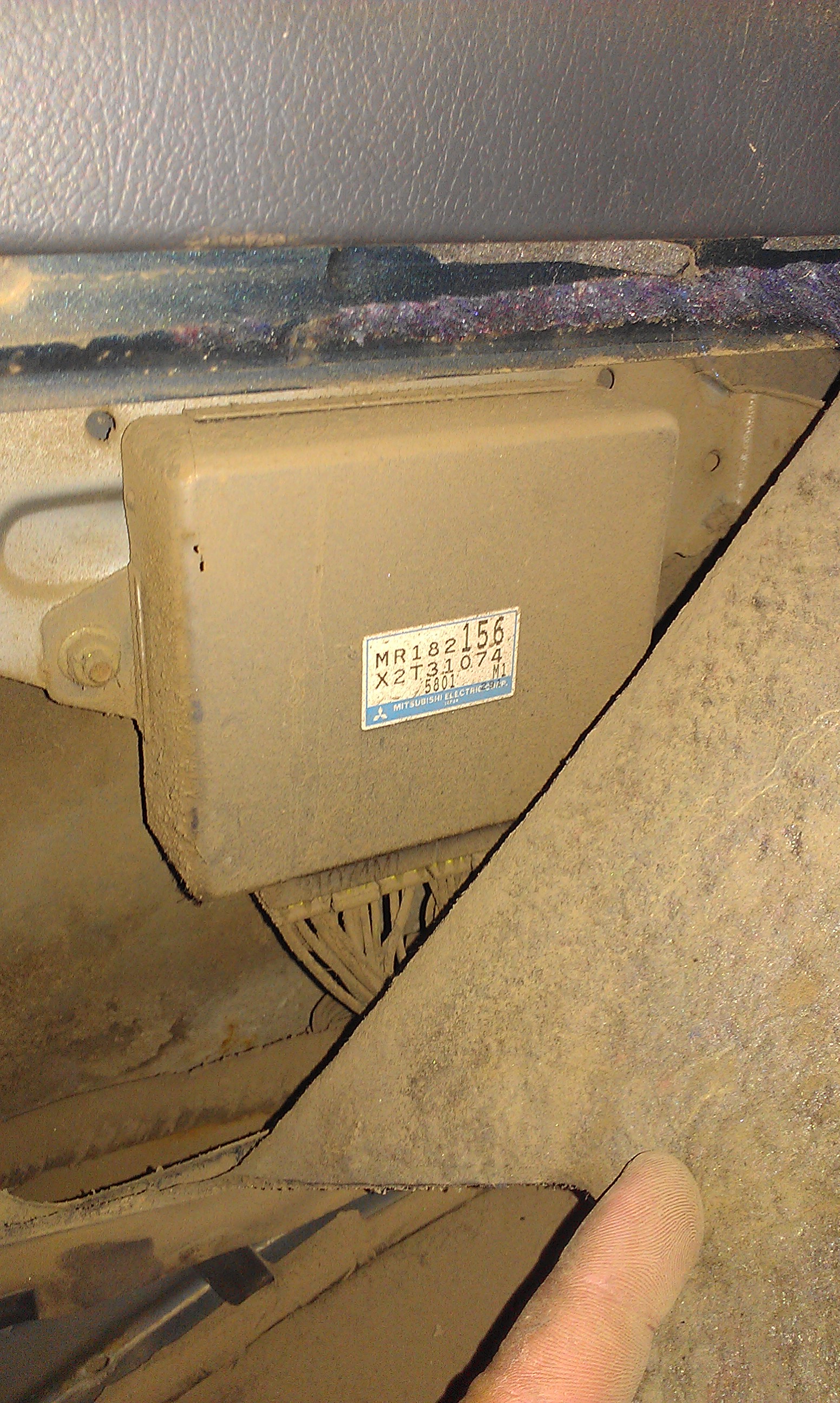

еще вопрос: что за коробушка в полости кузова стоит с правой стороны за передним пассажиром? я предполагаю что это ABS

brek1982 писал(а):еще вопрос: что за коробушка в полости кузова стоит с правой стороны за передним пассажиром? я предполагаю что это ABS
Это мозги инжектора вроде как, т.е. ЭБУ.

про коробушку: какой это эбу на дизиле? там лиж-бы клапан не сработал. остальное механика: центобежная и парафиновая. я уверен что это абс. про подушку согласен. она реактивная. но ее надо менять!

brek1982 писал(а):про коробушку: какой это эбу на дизиле? там лиж-бы клапан не сработал. остальное механика: центобежная и парафиновая. я уверен что это абс. про подушку согласен. она реактивная. но ее надо менять!
чет чем больше я эту коробушку разглядываю, тем меньше узнаю...
У тебя машинка 3х дверка?

да. коротыш. дизель. 4d56 механика с неработающей ABS

полез в гугл. точно что-то с абс связано

что значит - с неработающей?
(кстати, у себя эт функцию откл)
завел машинку, АВС себя протестировала..моргнула кодом неисправности..там и копаешь..
