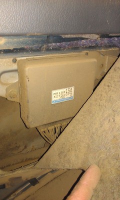

всем здравствуйте. разобрал свой паджерик, снял кузов с рамы, и возникло несколько вопросов по тормозам и трансмиссии. фото прилагаю. интересует особенно передний мост и коробка. похоже на блокировку дифа, но заднего нет, и в салоне нет никаких кнопок для блокировки. паджеро 2 короткий. 95 года. двигатель 4D56. коробка механика

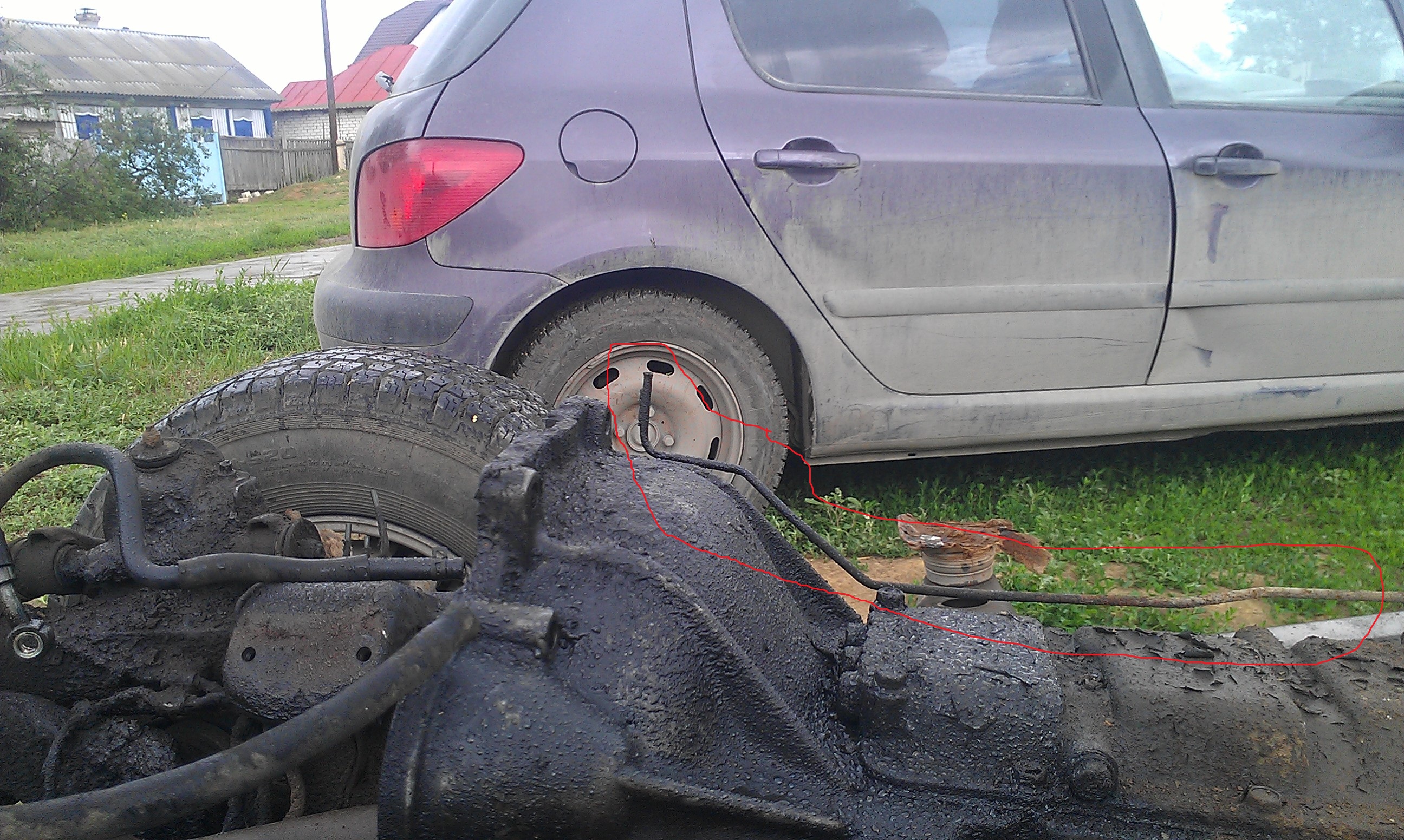

куда идет в коробке эта трубка? у меня не подключена

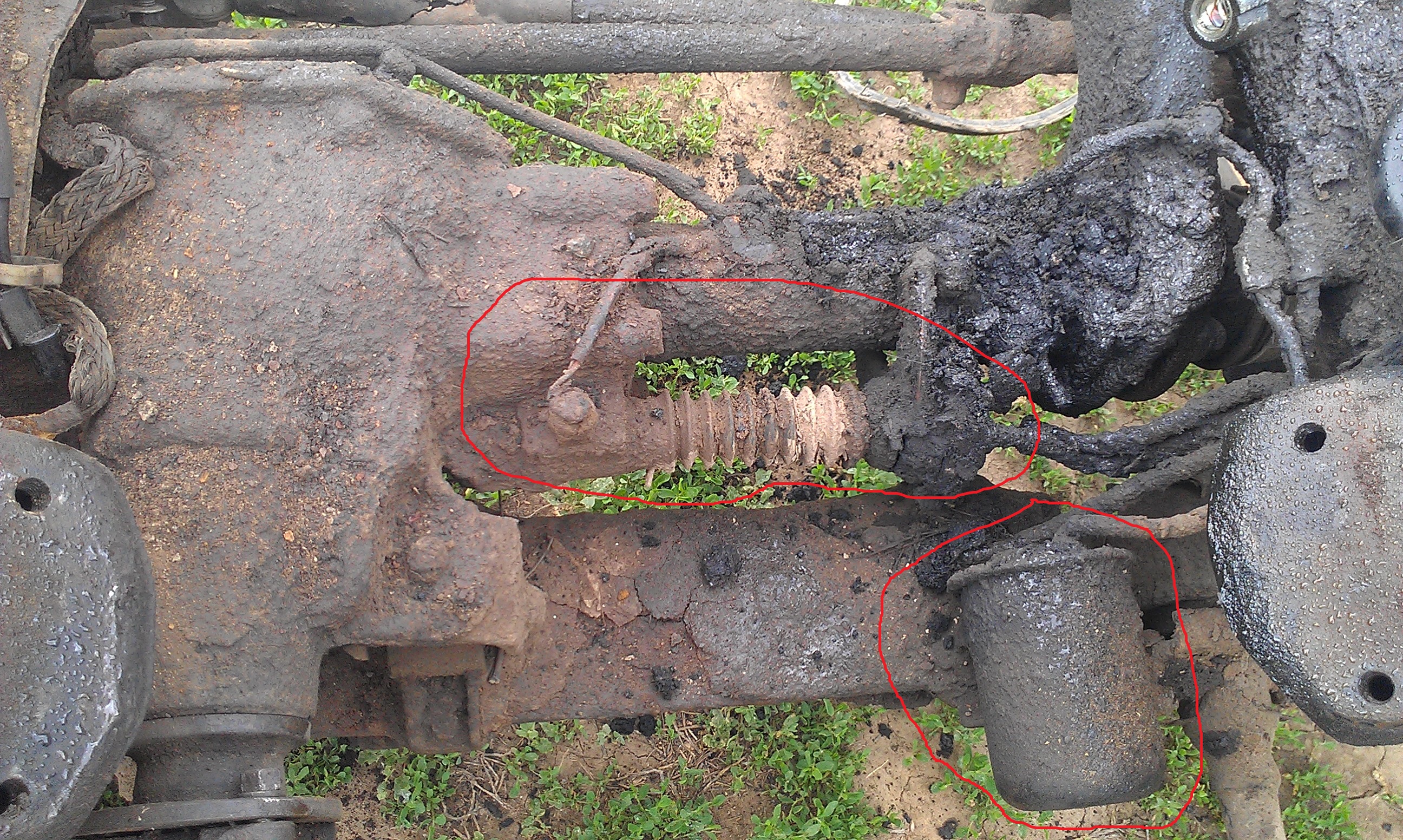

что под гофрой, и для чего датчик? а так-же что это за бачек?

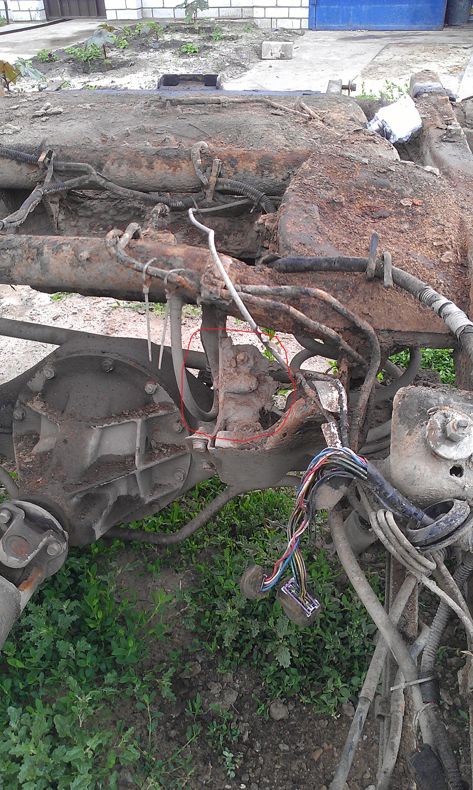

что это за коробочка, и почему из под капота к ней идет 2 трубки, и одна к мосту?

На первом фото колдун. Под гофрой тяга механизма отключения правой полуоси. Бочонок - накопитель вакуума. Трубка скорее всего сапун.

а зачем отключать полуось? это что такое и зачем? я надеялся на блокировку))) а в коробке вакуумом ничего не включается?

Передней не существовало в паджериках. Так что не надо надеяться. Стндартный механизм размыкания полуоси.

brek1982 писал(а):а зачем отключать полуось? это что такое и зачем? я надеялся на блокировку))) а в коробке вакуумом ничего не включается?
1. В коробке вакуума - нет ничего..это просто аккумулятор вакуума.
2. Что значит - надеялся? Тут многие надеются на блок межколесный, а вот межосевой есть у всех
3. сколько рычагов в салоне? сколько положений на "маленьком" рычаге. Полуось отключается при режиме задний привод..экономия ресурсов..ну и мнимая экономия топлива.
