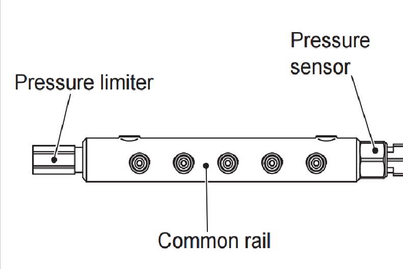

Вот ведь.... Как-то последнее время стал изредка замечать легкие подергивания в установившемся режиме движения на малых и средних нагрузках. Кроме того, появился дизельный дребезг на 2000 об/мин.
Включил мультитроникс в режиме просмотра давления в топливной рампе. Был очень удивлен неадекватными значениями. На ХХ, как и положено, давление стабильно в районе 30 Мпа. Начинаю разгоняться, давление рывками поднимается до 90, затем может падать до 0 (как такое может быть?), и далее болтается 80-20. При отпускании педали газа поднимается до 47.
https://www.youtube.com/watch?v=KHtH-_TMxcI
Ну, думаю, поездил на Крымской солярке - фильтр забит. Но, при забитом фильтре загорается Чек, а у меня тишина. На всякий случай, заменил фильтр (все равно по регламенту менять). Встал у бордюра, стаилтест.... до 90 поднимает давление, а потом вниз его роняет. Не прокатило.
Народ, как думаете, какова вероятность некорректной работы SCV?
PS Раньше давление плавно регулировалось от 30 до 135 МПа
PaSportIII 2.4

Проверь сначала разъёмы на scv и регуляторе давления в рампе. К стати верхний порог должен быть 154

Бокс не стоит, и никогда не стоял, регулятор давления в рампе - ты имеешь в виду перепускной клапан на рампе или тензодатчик давления?
По верхнему давлению могу ошибаться, но точно не ниже 135, а скорее как ты говоришь 154. Но явно после 90 не было 10 - 20 МПа.
