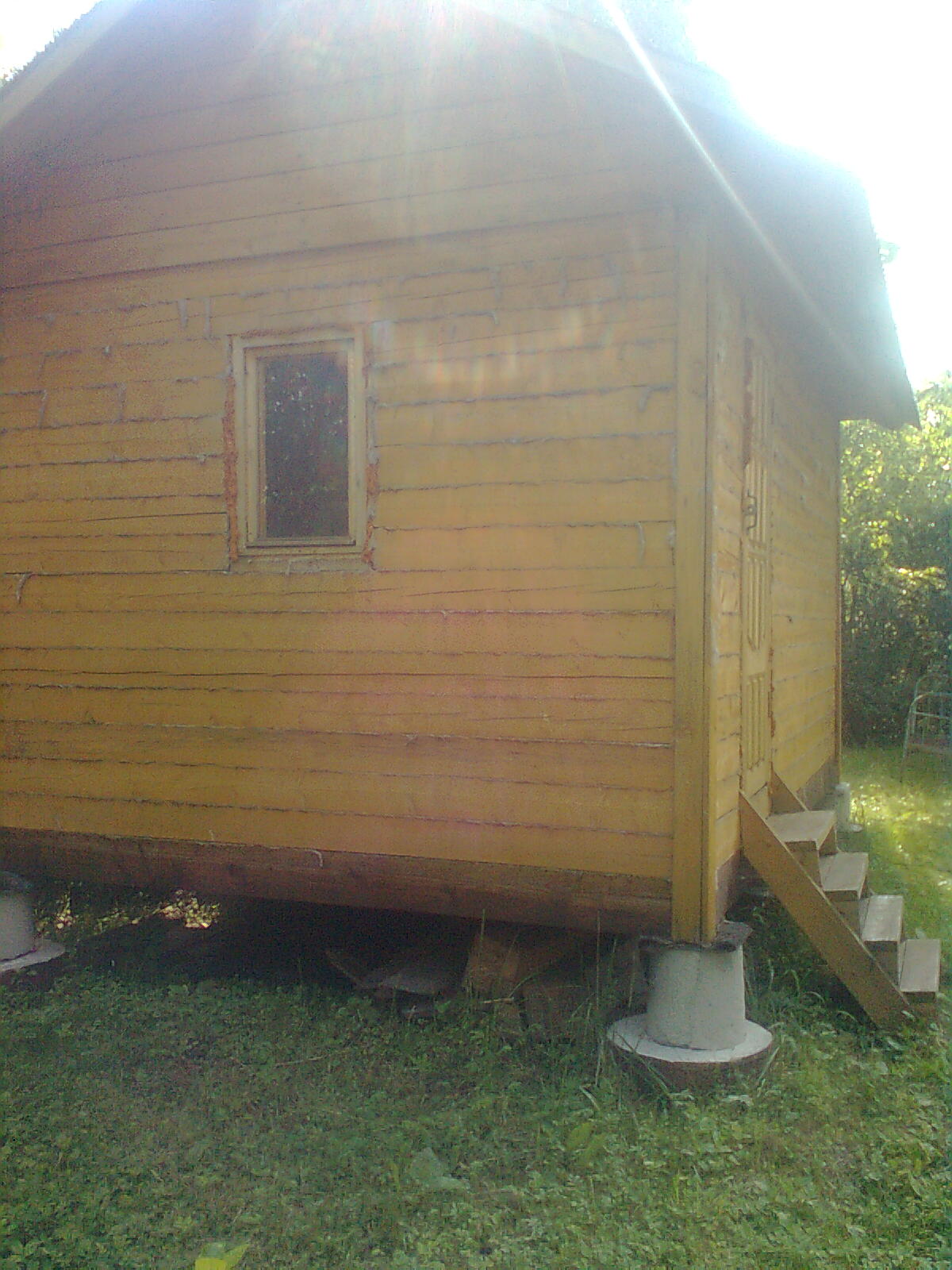

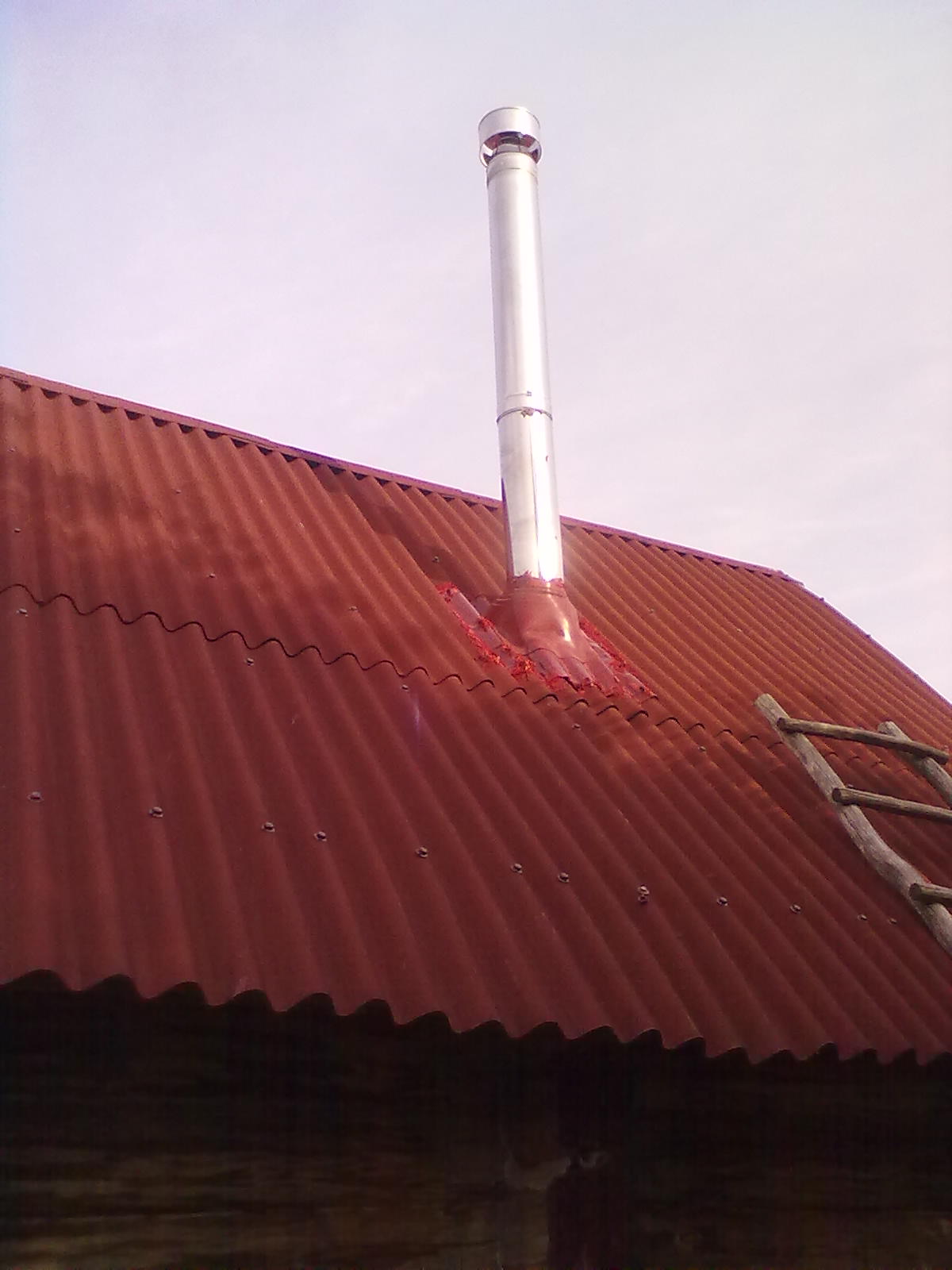

Моя парилка баню уже три года строю
стены за печкой из минерита два листа через керамические втулки
под печь отдельный фундамент, труба сэндвич, и гибкий проход через кровлю

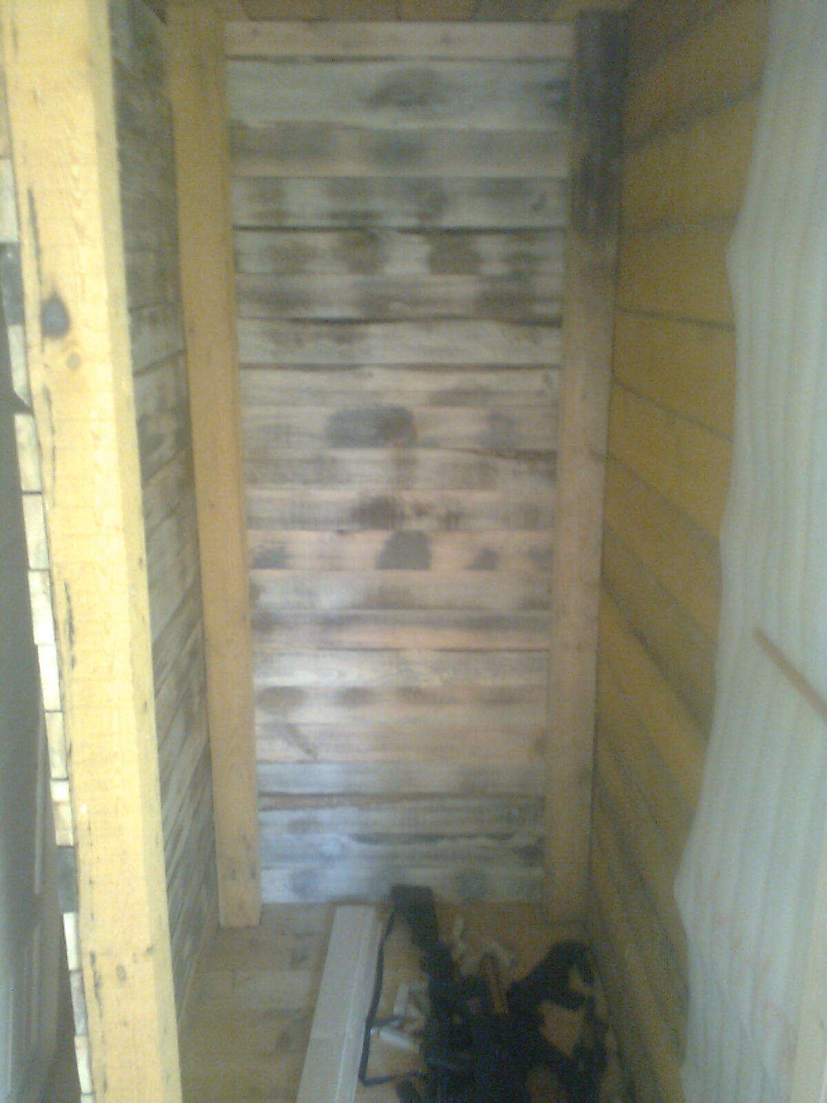

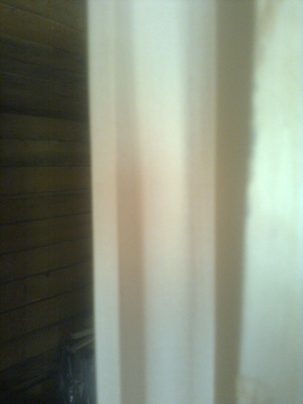

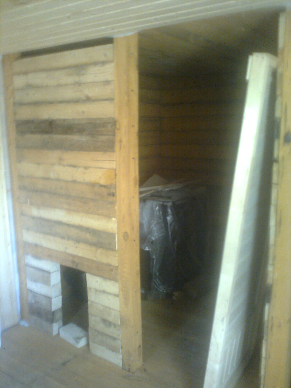

Вот выкладываю фотки Бани и этой двери ( извините за качество, фотографировал с телефона)
Здесь будет душ
Здесь будет душ

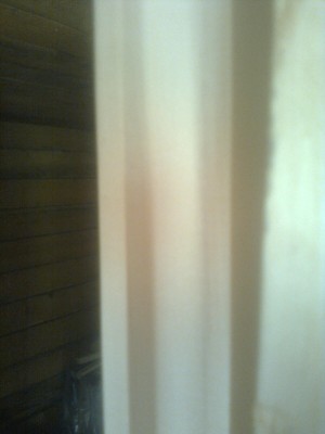

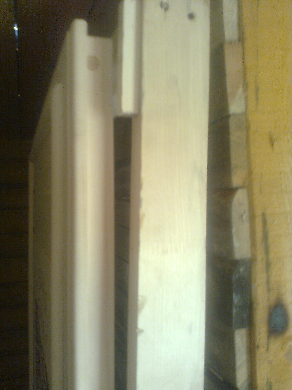

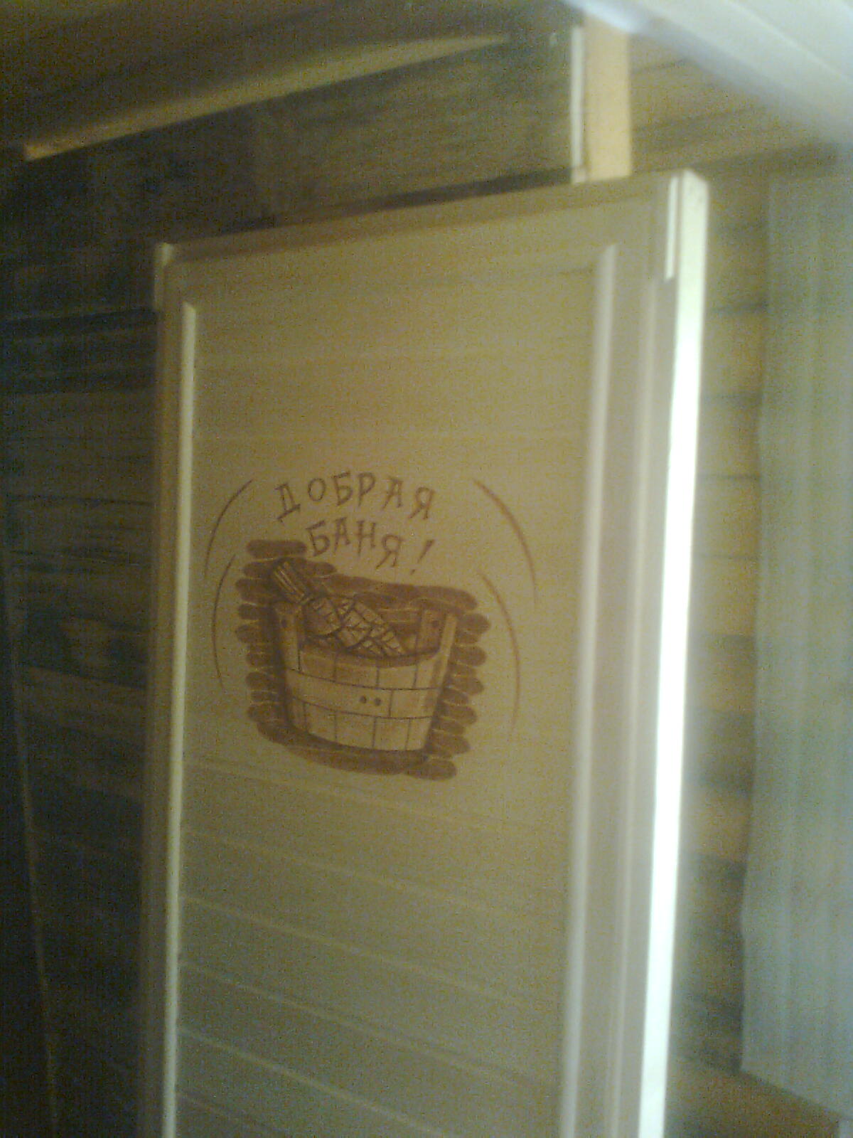

А вот и это волшебная дверь
Вот если видно то на двери которая не входит в коробку, в этот край нужно вогнать винтовые петли. Сомневаюсь я что не вырвет. Но в магазине стоят на таких.

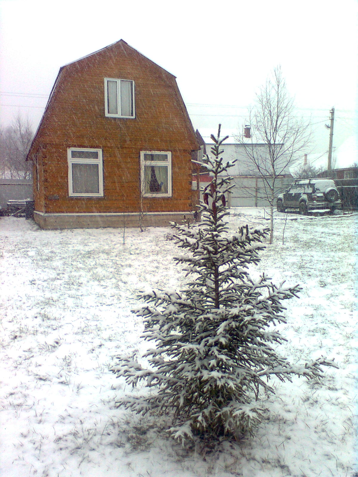

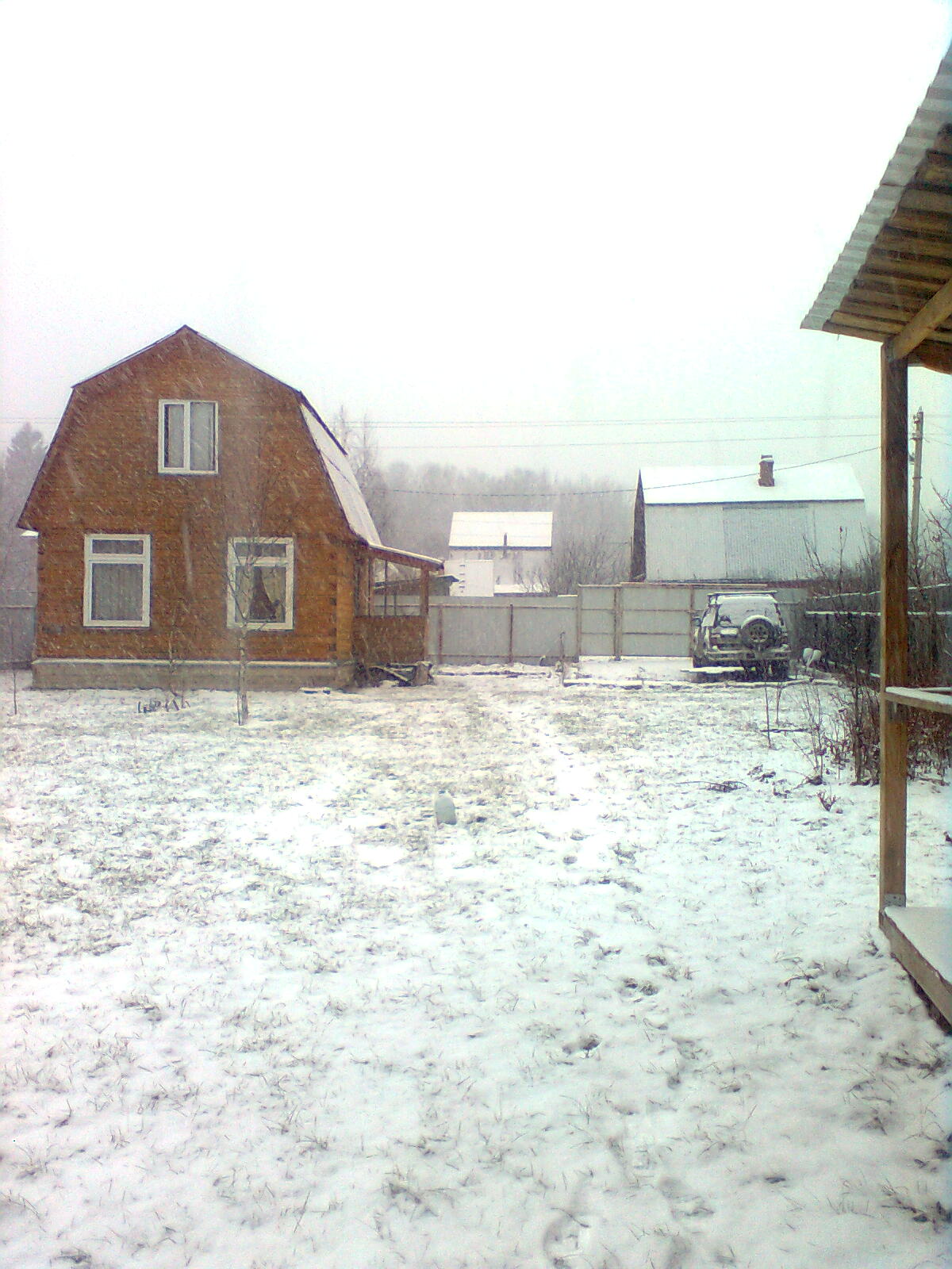

А это уже моя строющаеся дача. Строю потехоньку
В Струнино. Владимирская область.

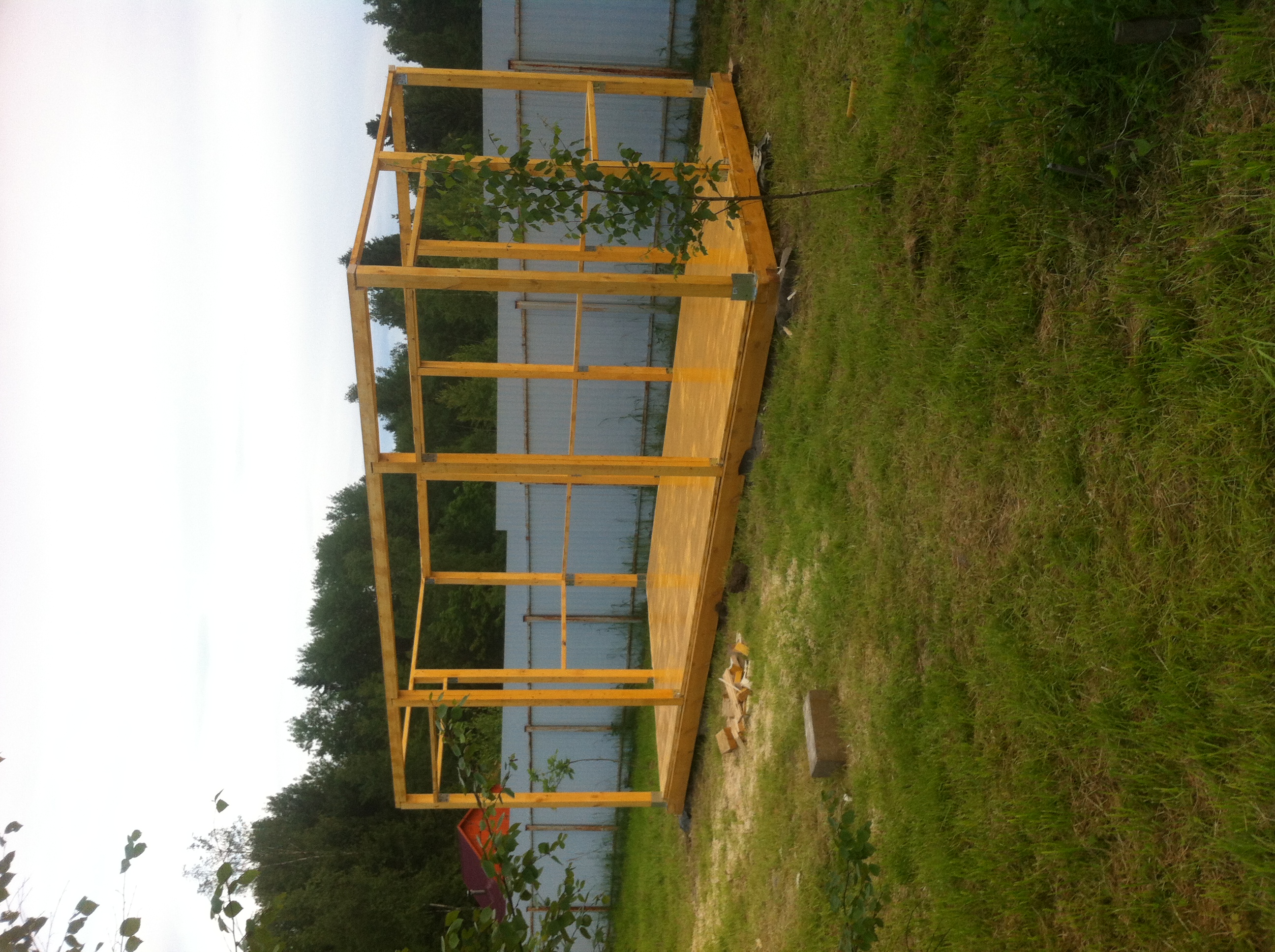

А это мы с младшим сыном, мамену мечту на половину сделали. Верх будет из железных труб накрыт цветной прозрачной лабудой ( извините забыл как называется) полукруглая получится крыша, задняя стенка на метр закроется вогонкой и по бокам на порлвину тоже на метр закрою вогонкой. Вот только распоры я из дерева не поставил. Надо доделать, но у меня там стоят железные уголки-крепежи. Придумаю что нибудь.

Извините не получается перевернуть фото с беседкой. Я в компе лох.

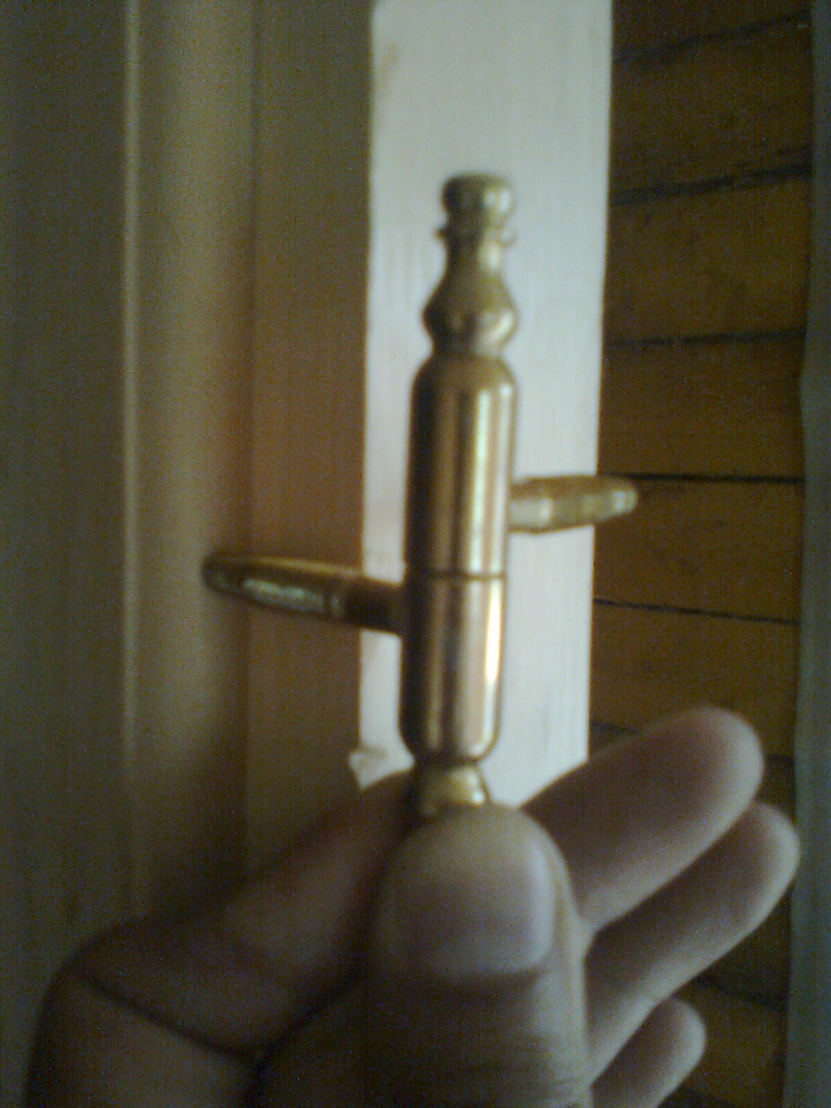

Такая дверь называется "притвор с наплывом". Если я правильно понял ты купил ввертываемые шарниры. Мы их уже пятый год устанавливаем на такие двери и не было пока нареканий. Также такие петли дают возможность для регулировки притвора, чуть притвор ослаб просто петлю прикрутил и все нормалек. Но у нас на таких дверях идет еще уплотнительная резинка.

Ой, Спасибо!!! Наконец то, кто то знает как её установить. Спасибо за характеристику. Скажи позжайлуста, в коробку я вворачиваю петлю ровно и прямо, а в дверь может под небольшим уклоном взять в глубь двери, ( а не ровненько), что бы резьба петли была подальше от края двери. Или не встанет??? Или не ломать себе голову и вкручивать петли прямо в дверь и коробку??? Если не трудно поделитесь опытом, а то мои знакомые не кто не сталкивался с такими вещами. Спасибо!!!!

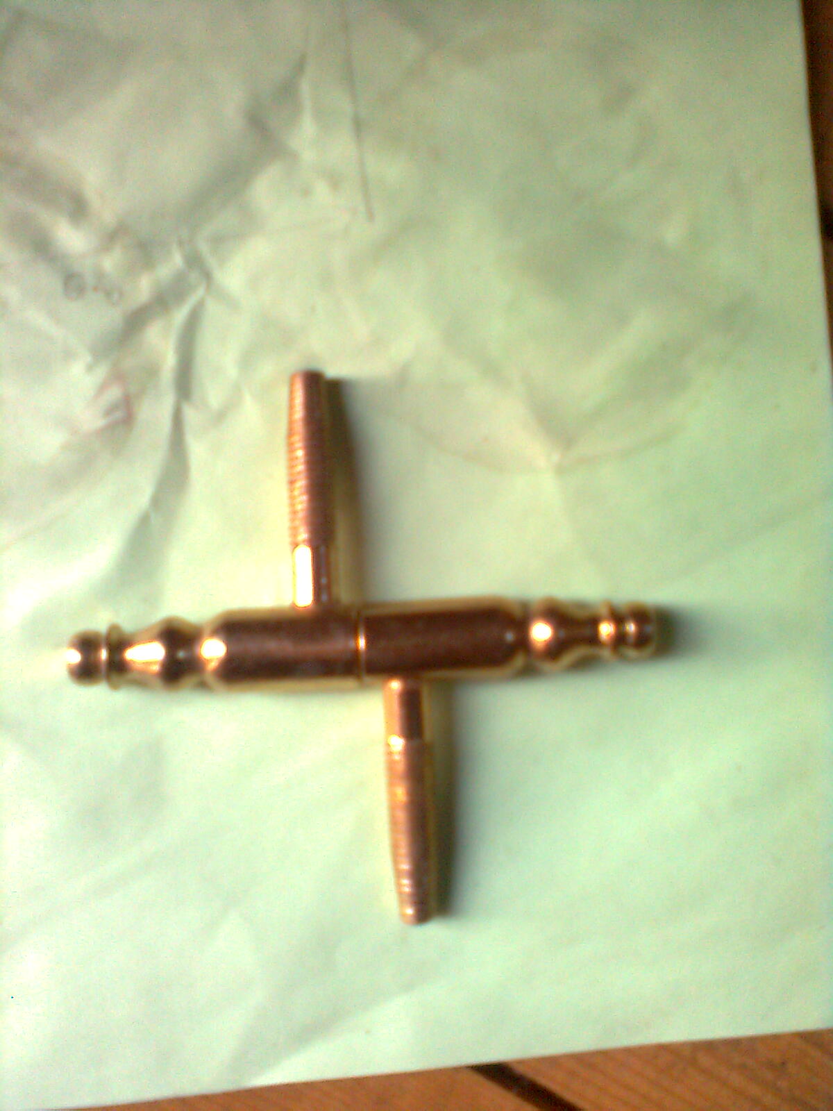

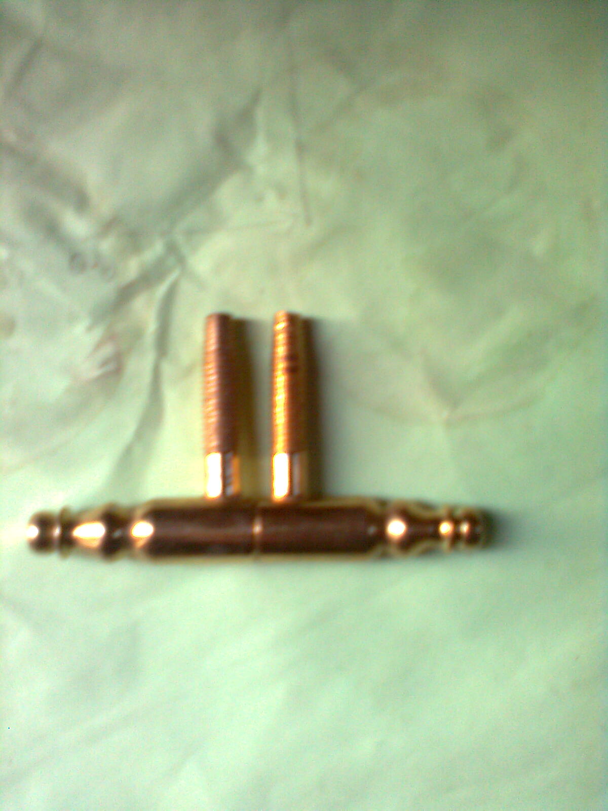

Вот я сфотографировал эти петли и приложил к двери как примерно должно быть :*SCRATCH*:

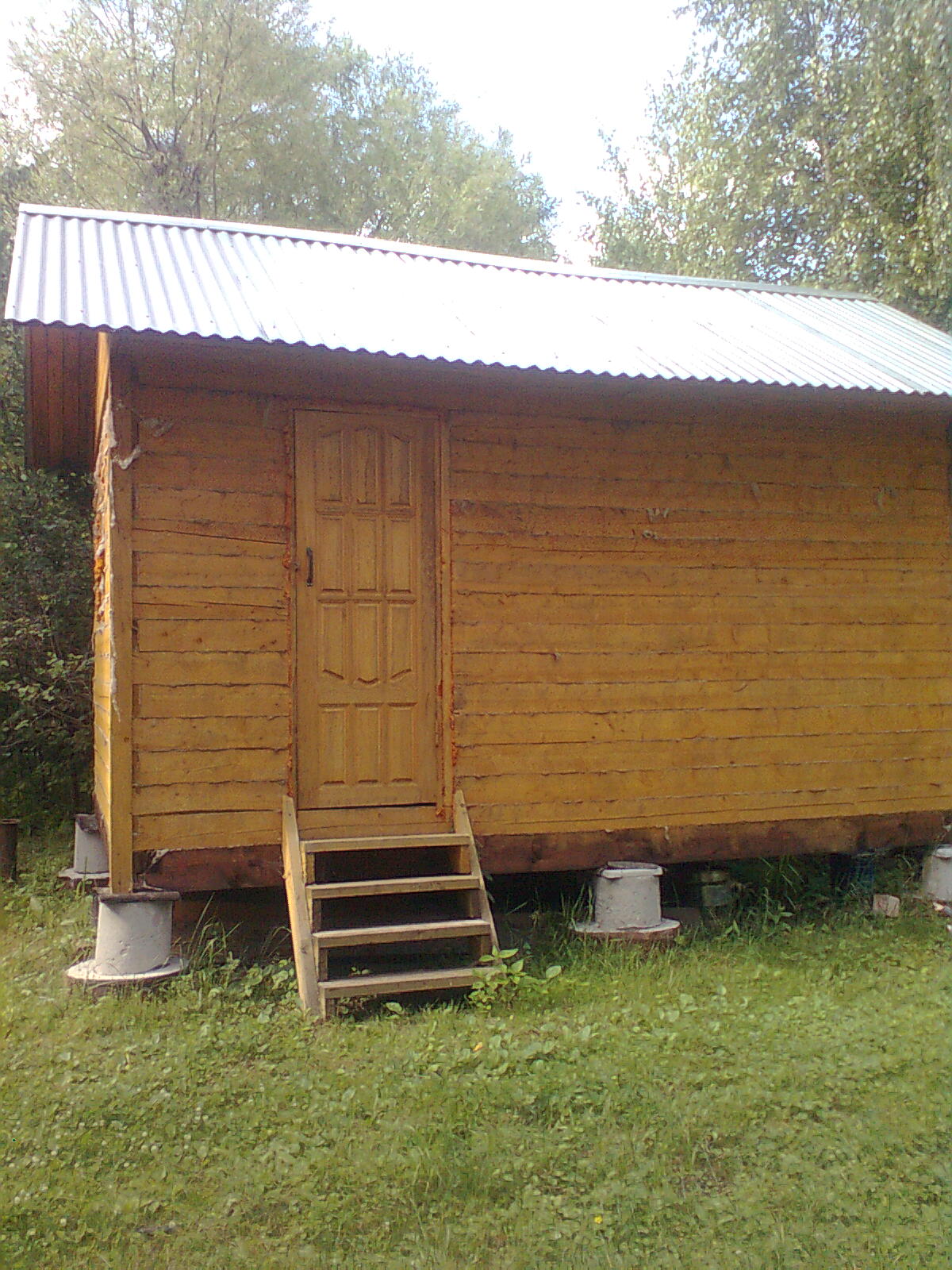

Вот и закончен фундамент. Осталась отделка. Баню опустил.

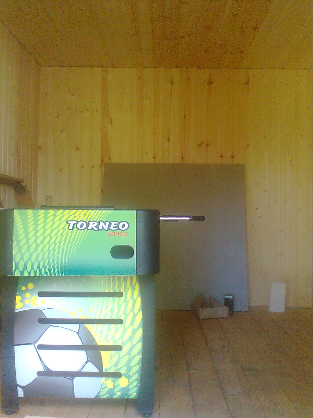

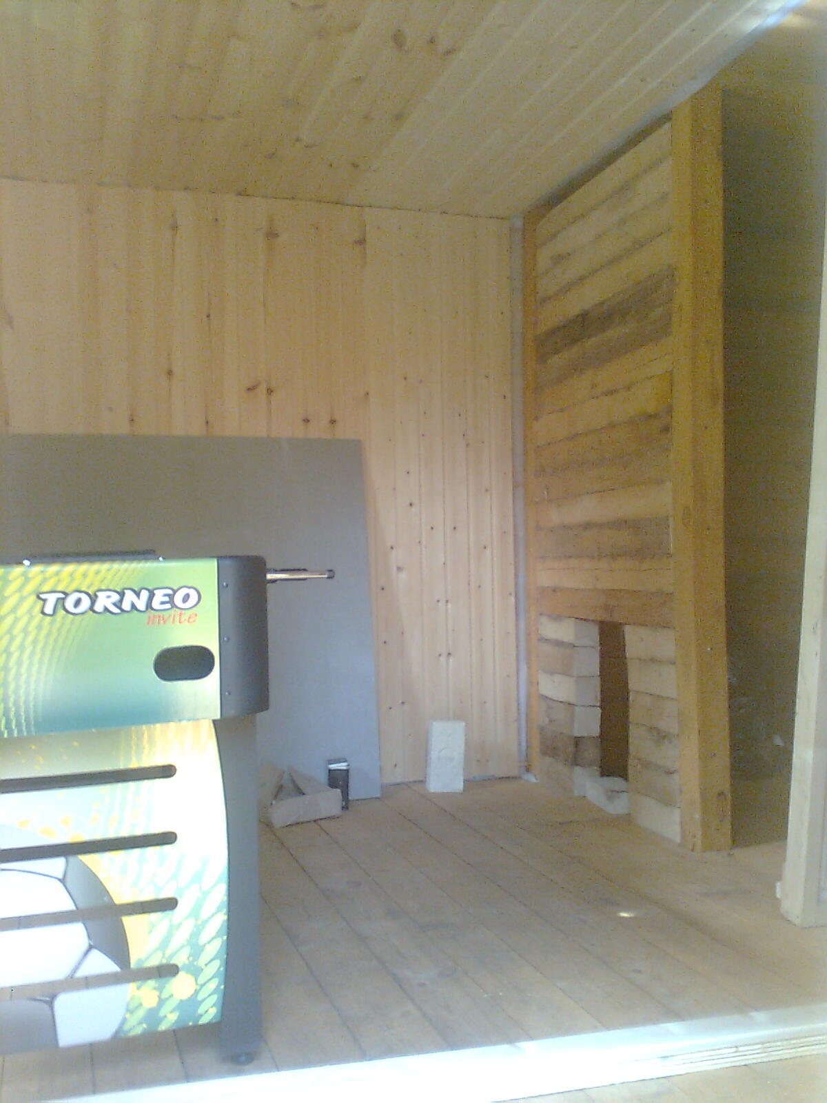

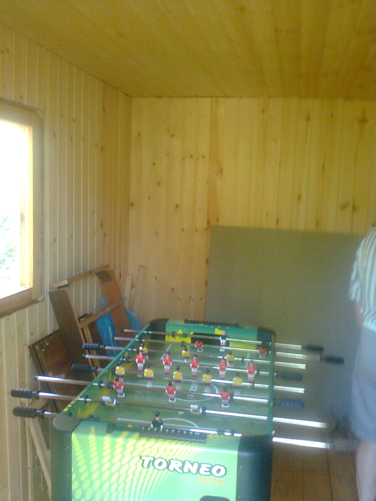

А вот баня внутри.

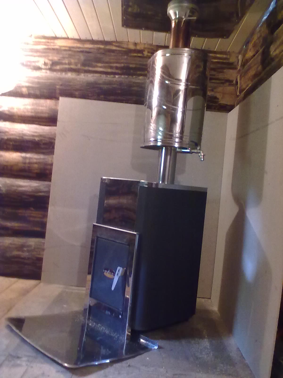

какая то печка интересная :*SCRATCH*:

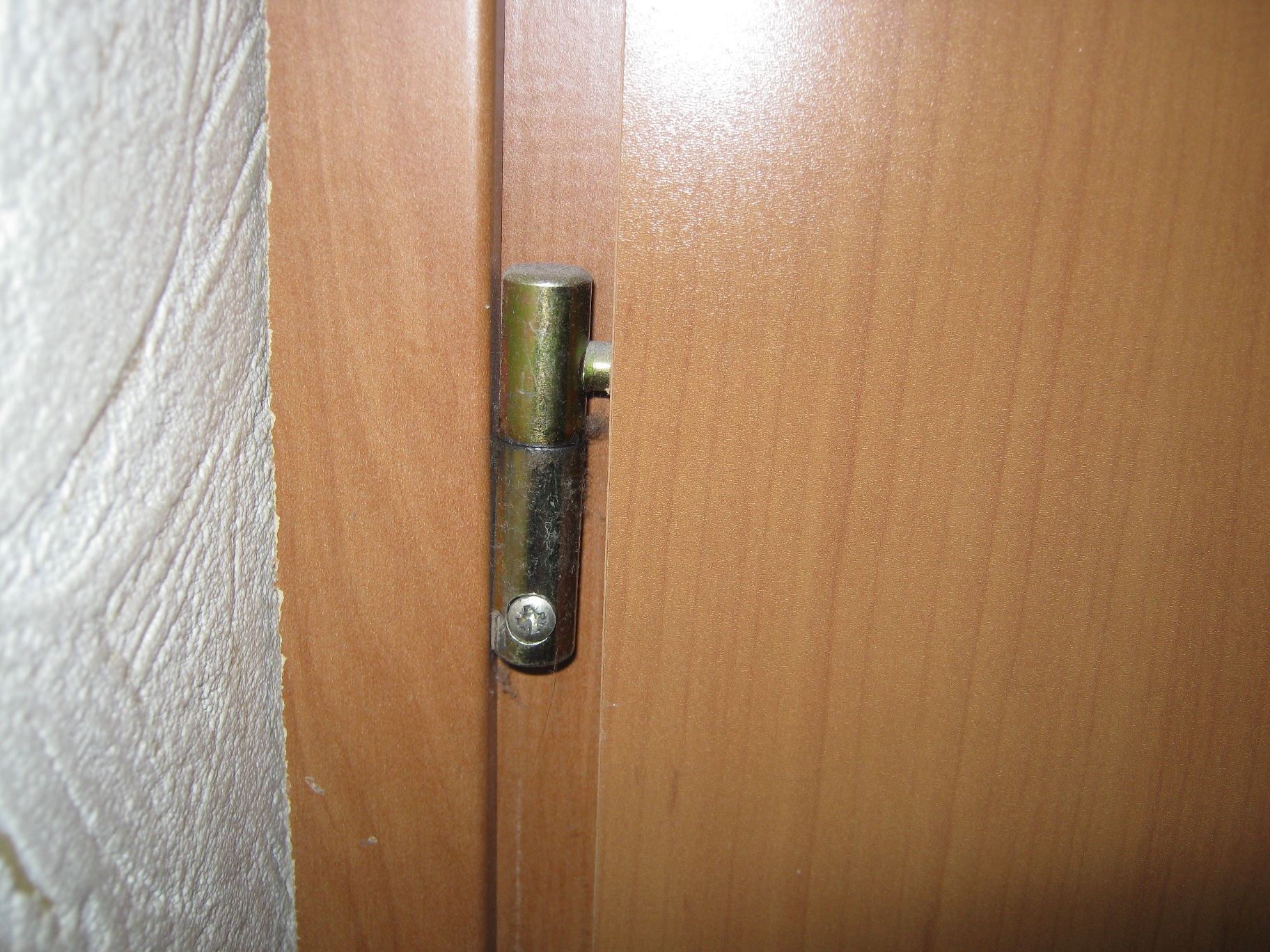

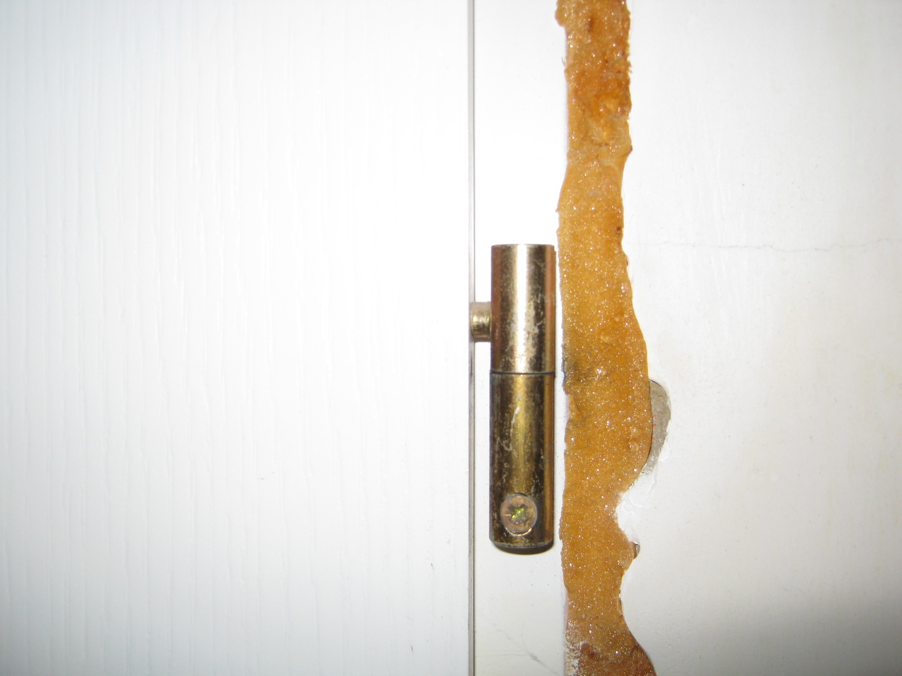

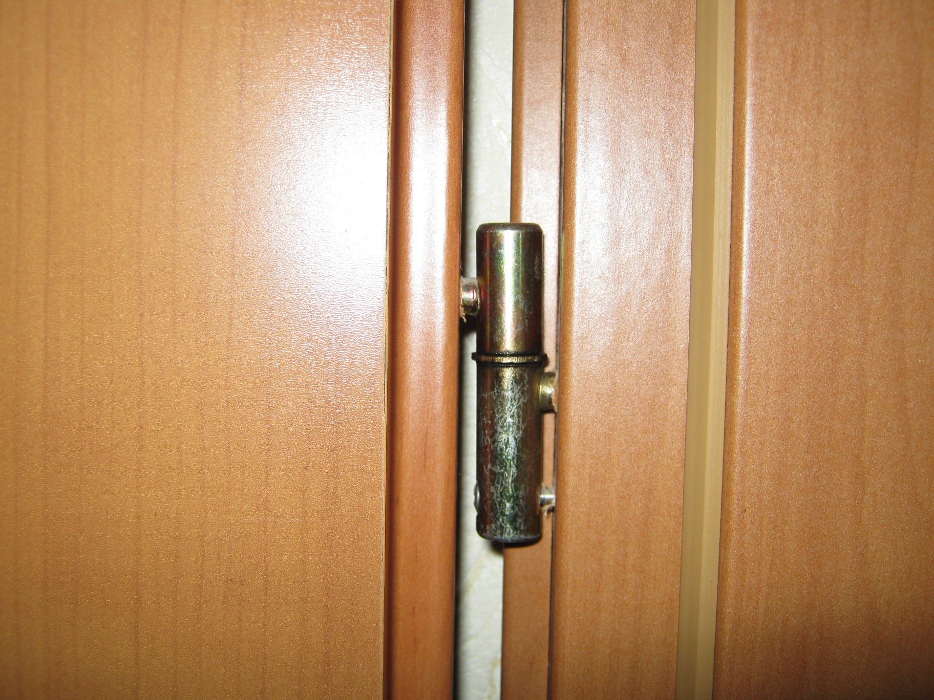

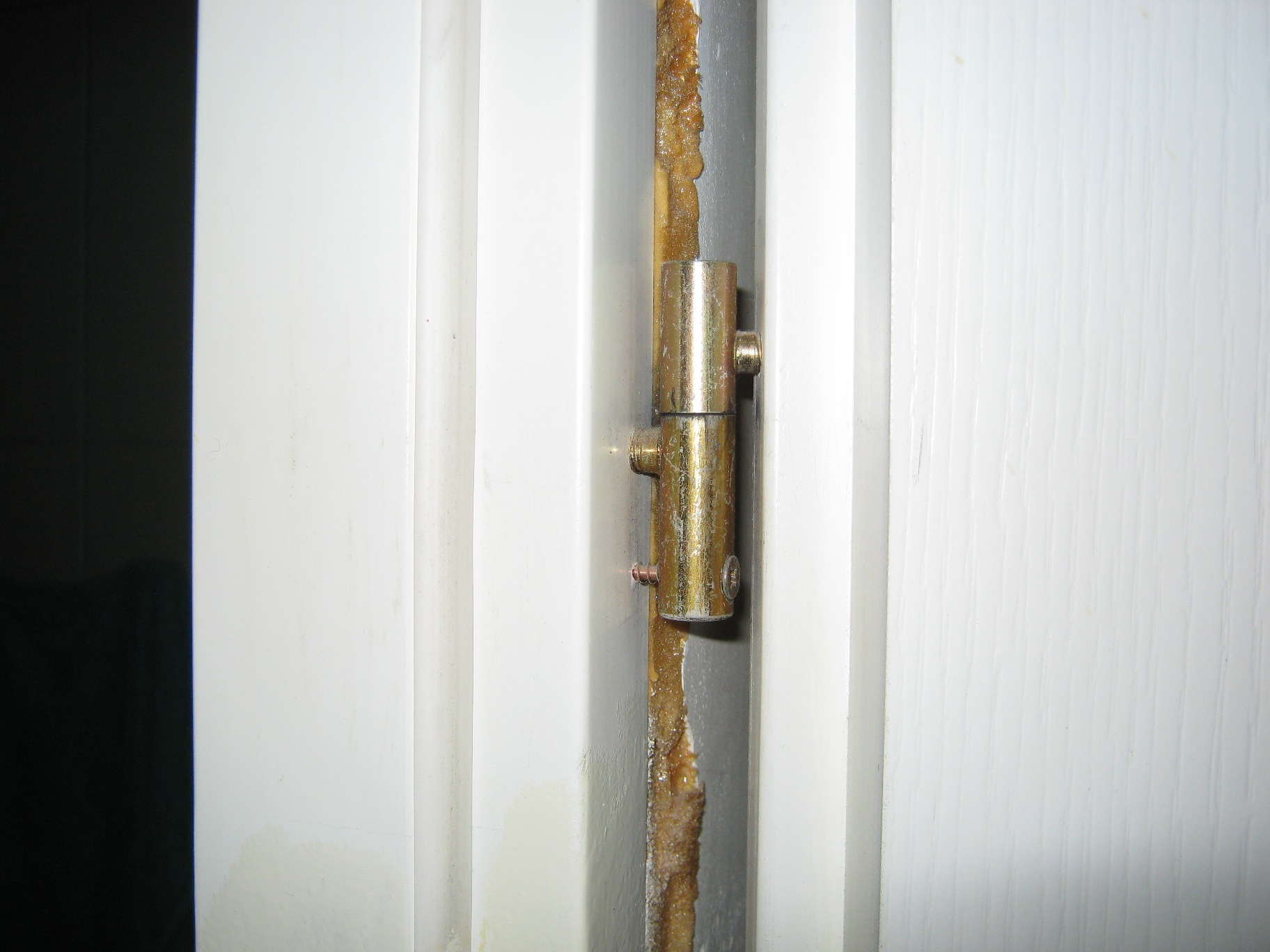

Вот они, стоят дома на всех дверях, но у них еще шуруп вворачивается, чтобы со временем петля не проворачивалась под весом полотна.
