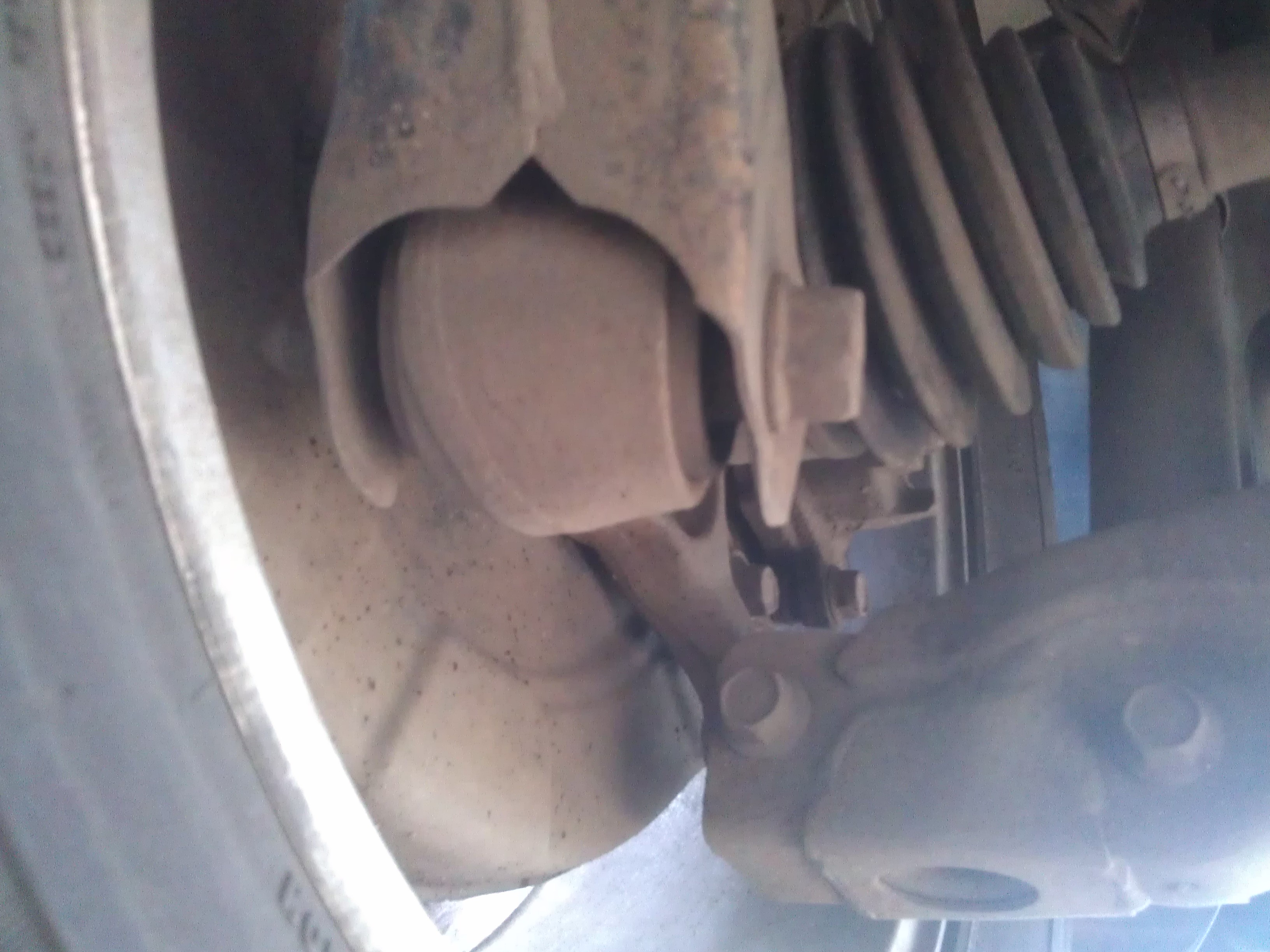

Коля, а монтажкой прощупывалось? Пальпацию, перед проведением операции, ты сделал?liss1975 писал(а):Итак в продолжение ....поехал сегодня на яму на осмотр втулок стабилизатора....
В итоге левая втулка в отличном состоянии а вот правая в хлам....![]()
Самое интересное, что каких либо звуков или стуков не было. Вот и верь после этого дипломированным спецам ОД

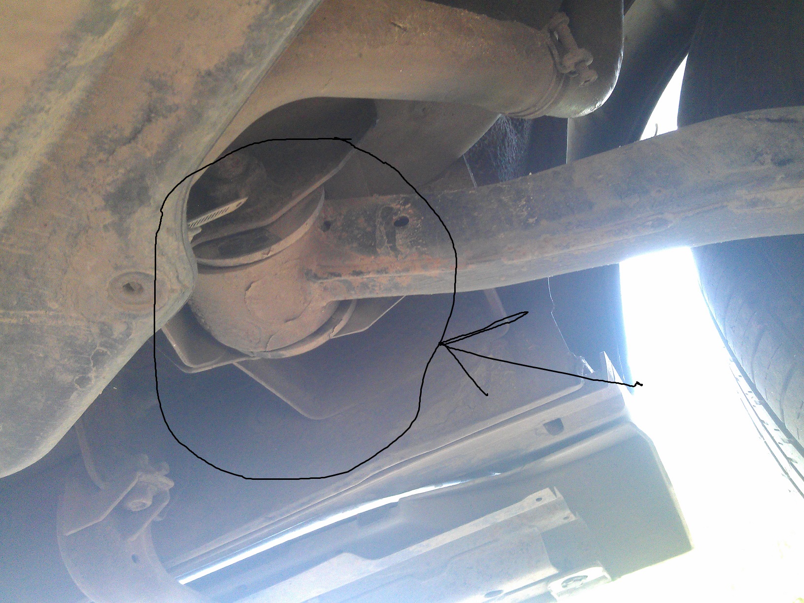

Вчера залез под машину и вот что там обнаружил!

Кирилл34 писал(а):Вчера залез под машину и вот что там обнаружил!
I made in Japan

ДА вы били правы передний аморт пустил сопли, после последней поездки на 500км

И сайлентблоки прощупайте и осмотрите на предмет разрывов, износа, проворота сайлентов в обойме (металл.рубашке). Машину может "водить" и из-за неработающих сайлентов.
Болты развальные все крутятся?

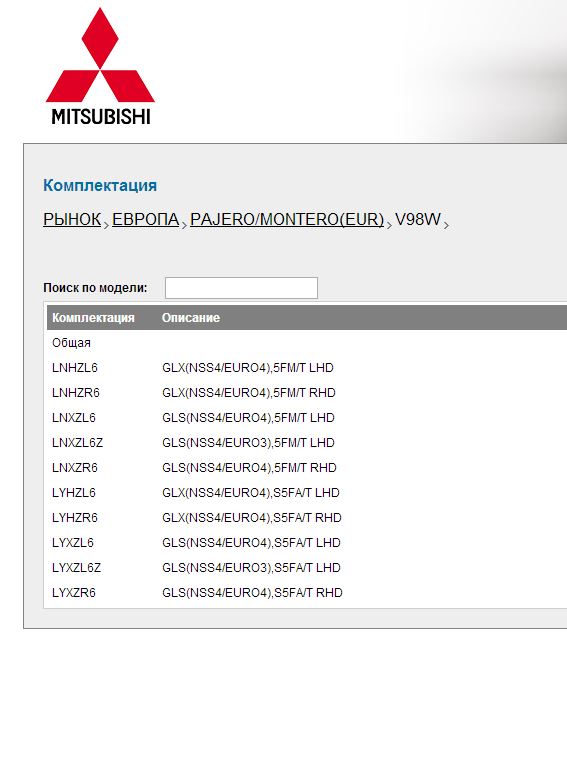

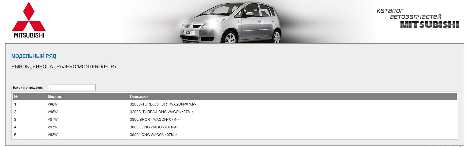

Я бы вас не мучил идиотскими расспросами что за номер и как но я не могу вот в этом разобраться.

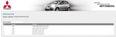

1. Зарегистрируйтесь по ВИНу тут: http://www.japancats.ru и масса вопросов пропадет сама собой.Кирилл34 писал(а):Я бы вас не мучил идиотскими расспросами что за номер и как но я не могу вот в этом разобраться.
2. Или: http://www.pajero4x4.ru/bbs/phpBB2/view ... 60&t=81695 тут помогут разобраться с запчастями.
3. Если болты "не пойдут"-то сюда: http://www.pajero4x4.ru/bbs/phpBB2/view ... 60&t=48524
Удачи!

Похоже на каталог из автодока.Кирилл34 писал(а):Я бы вас не мучил идиотскими расспросами что за номер и как но я не могу вот в этом разобраться.
Попробуйте залезть через каталог экзиста - он немного понагляднее.
Если у вас официальный пятидверный дизель П-4, не бьющийся по ВИНу по причине свежести машины, то ваша комплектация должна быть LYHZL6Z - Euro4 5A/T RUSSIA - это если через экзист смотреть.
Соответственно модель V98W.

Re: Машину кидает
спасибо по каталогу оказывается я уже зареген тока пароль восстановил ))vector-n писал(а):1. Зарегистрируйтесь по ВИНу тут: http://www.japancats.ru и масса вопросов пропадет сама собой.Кирилл34 писал(а):Я бы вас не мучил идиотскими расспросами что за номер и как но я не могу вот в этом разобраться.
Удачи!

Re: Машину кидает
http://www.exist.ru и http://www.japancats.ru = братья навек! Каталог-то (по оригиналу) у них обЧийGamaun писал(а):...Попробуйте залезть через каталог экзиста - он немного понагляднее...
Gamaun писал(а):...Если у вас официальный пятидверный дизель П-4, не бьющийся по ВИНу по причине свежести машины...

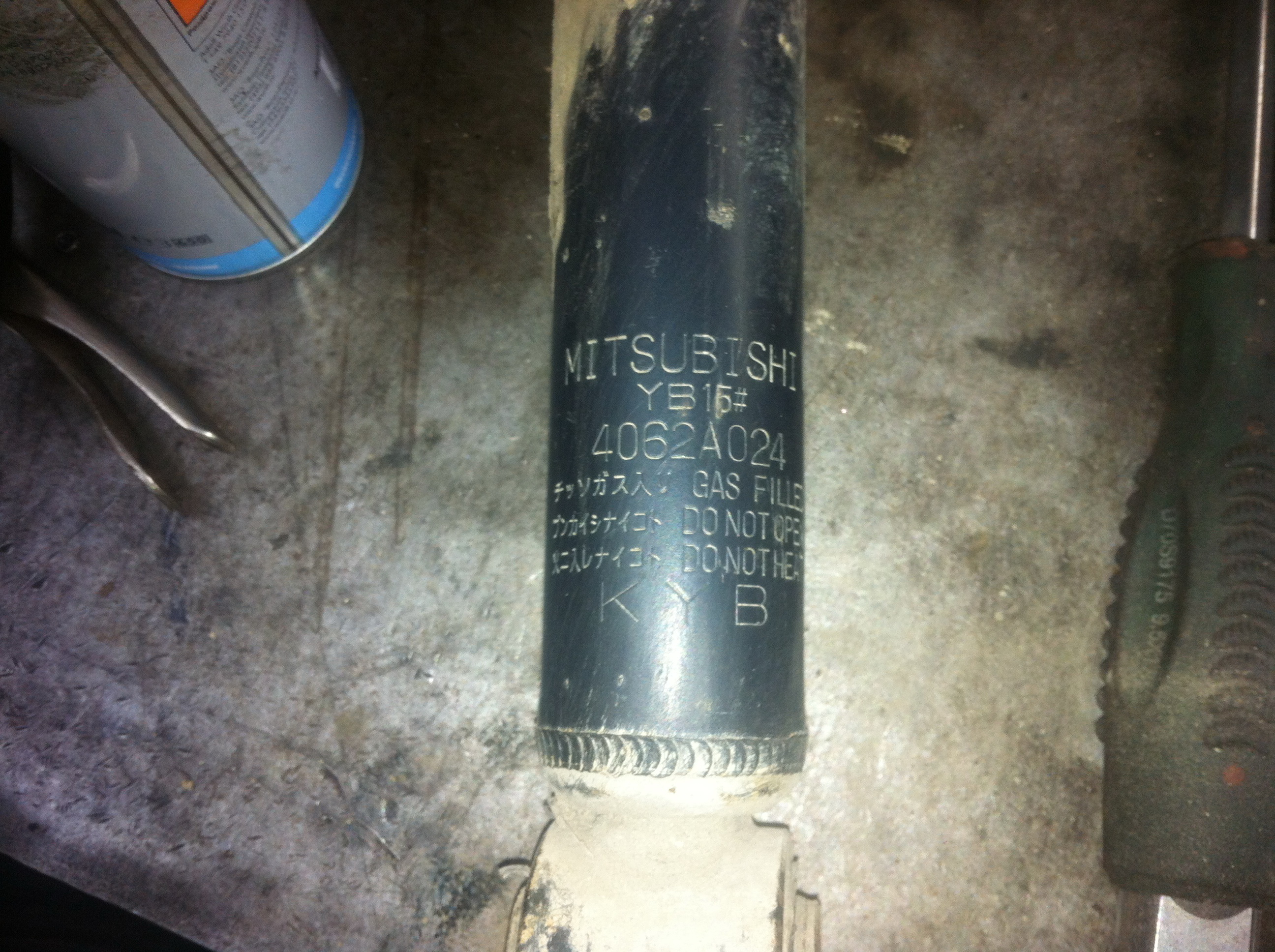

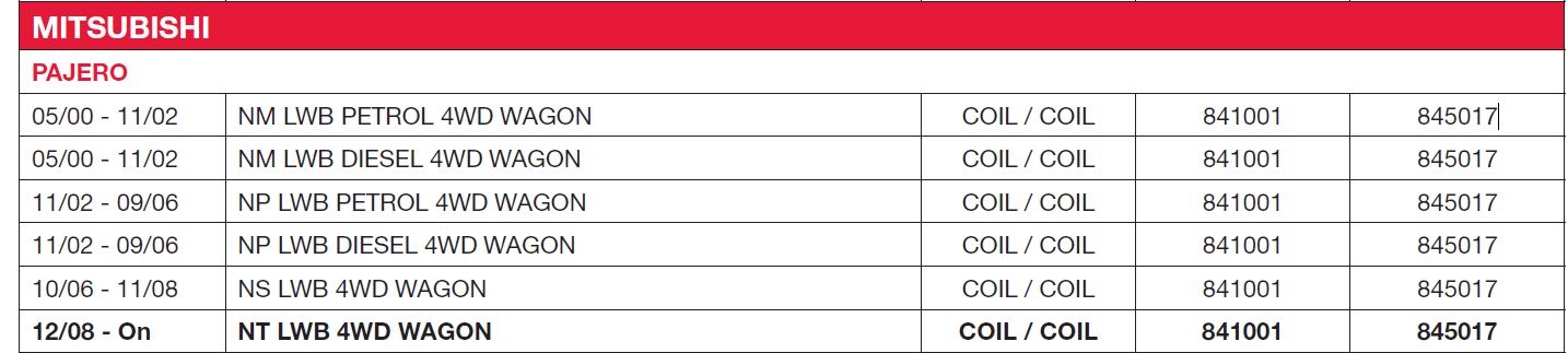

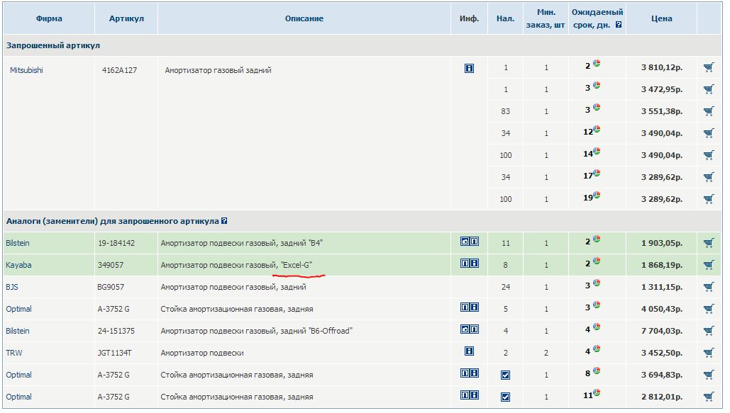

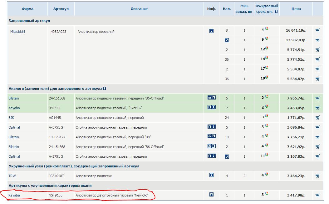

Есть вопросик, понял что лучше аморты Kayaba поставить, нашел улучшенные Kayaba NEW SR
но вот вопрос не могу задний найти.

Re: Машину кидает
А что его искать особо? Вот фото штатного заднего аморта: Есть у Kayaba интересная серия Skorched: Если нужен оригинал-берем оригинал (или максимально близкий к нему).Кирилл34 писал(а):...Вопрос реальный мучаюсь уже 3 часа не мог найти задний аморт...
Если "желательно, конечно, помучиться..."(с), то сюда: http://www.pajero4x4.ru/bbs/phpBB2/view ... 60&t=62667 или сюда: http://www.pajero4x4.ru/bbs/phpBB2/view ... &start=210...
Кроме того, имеем еще Koni и Bilstein разных серий под разные задачи, есть Rancho серии RS9000XL (регулируемые), еt cetera, еt cetera, еt cetera, ...
На вкус и цвет... все фломастеры разные!
Удачи!

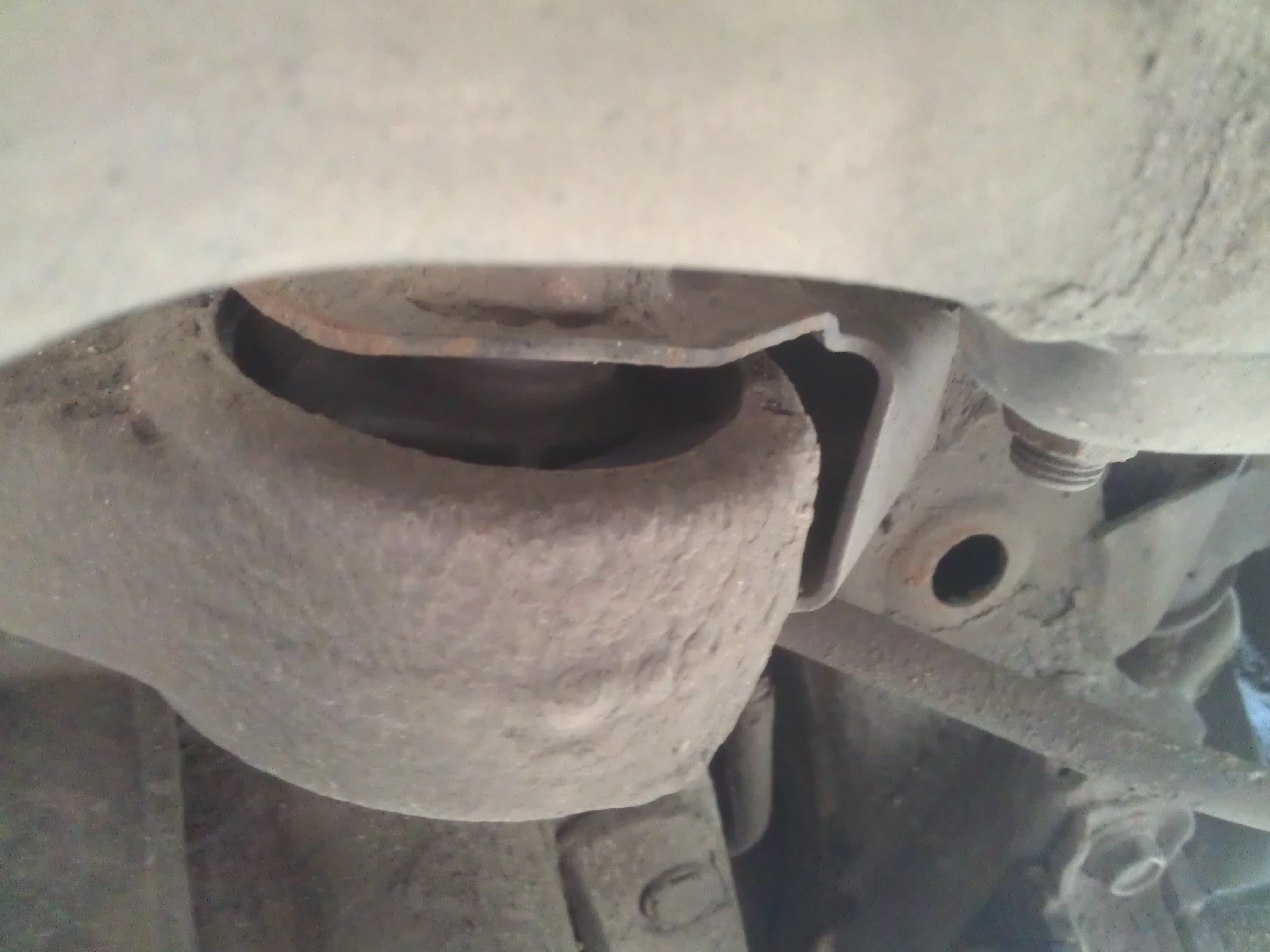

Поменял ароматизаторы в круговую стало получше но все равно подруливает.

А сайленты как себя чувствуют? Те, что в рычагах. Болты развальные все проверили? Все крутятся?
