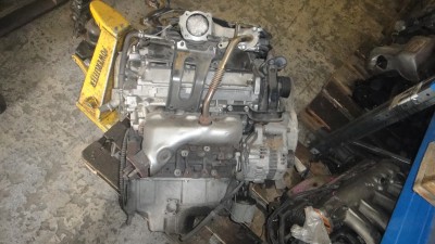

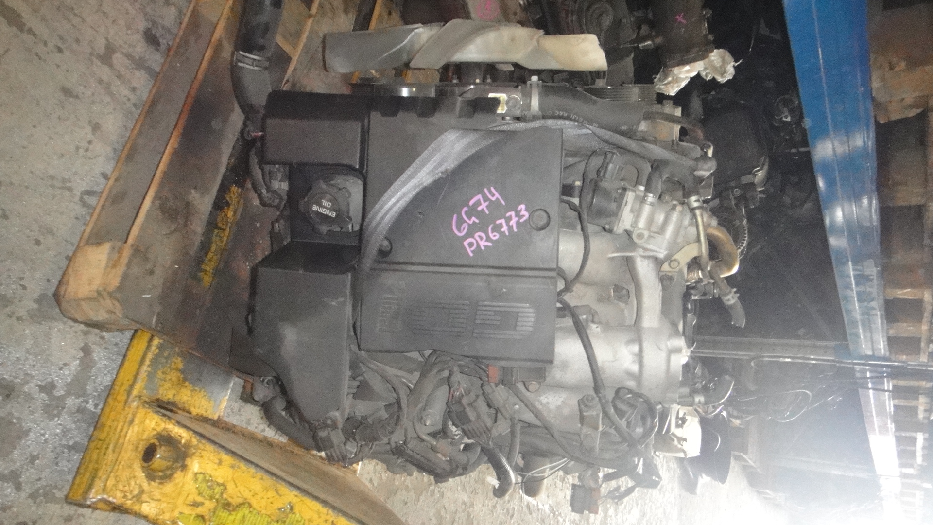

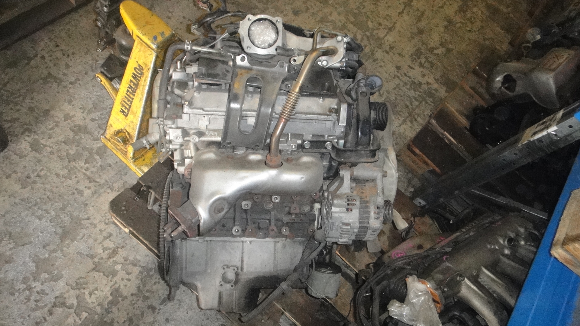

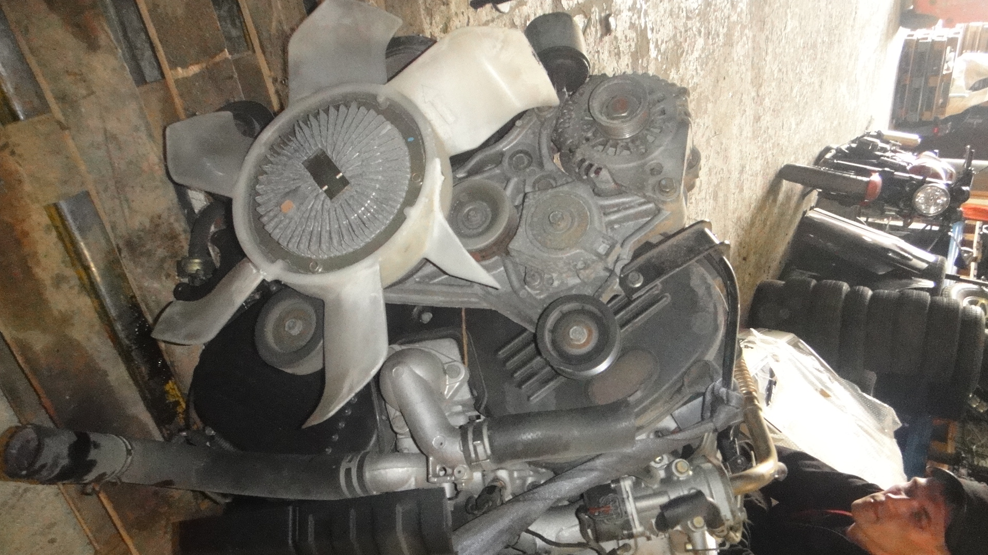

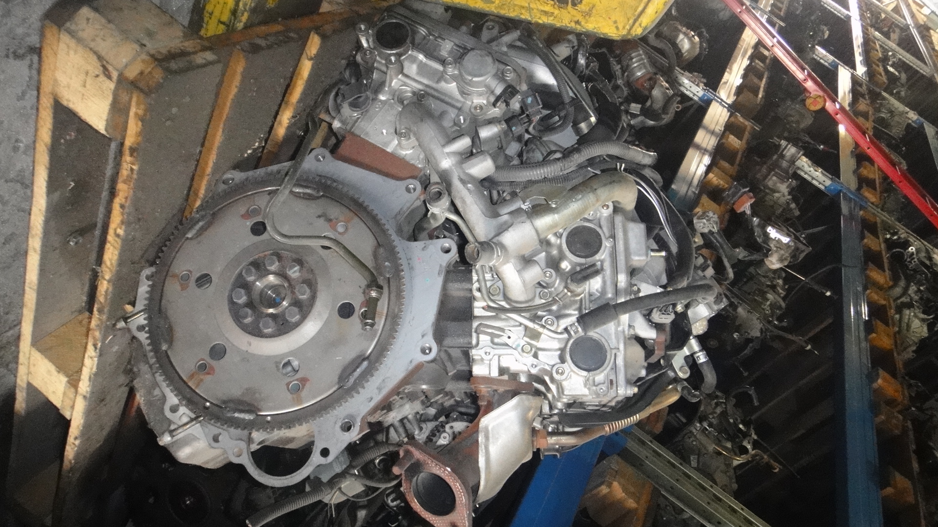

Помогите определить по фото этот двигатель на V75W ?

Да,знатный гемор,сочувствую.Фото посмотрел,у меня один в один мотор.Авто 2005г,длинный.С маховиком непонятно,вроде под автомат

Завтра поеду живьем смотреть, если он подойдет, то за 67 отдадут без дроссельной заслонки и гура :*VICTORY*:

Вроде онсамый!!! Маховик от автомата! Вскрыть то разрешили?
