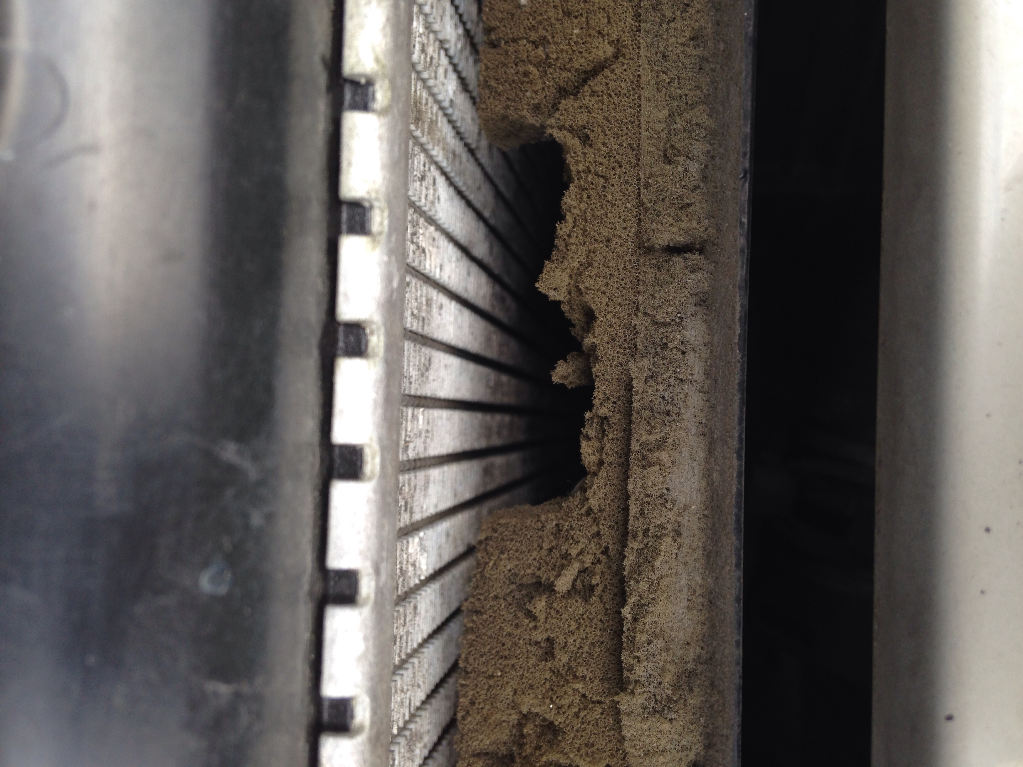

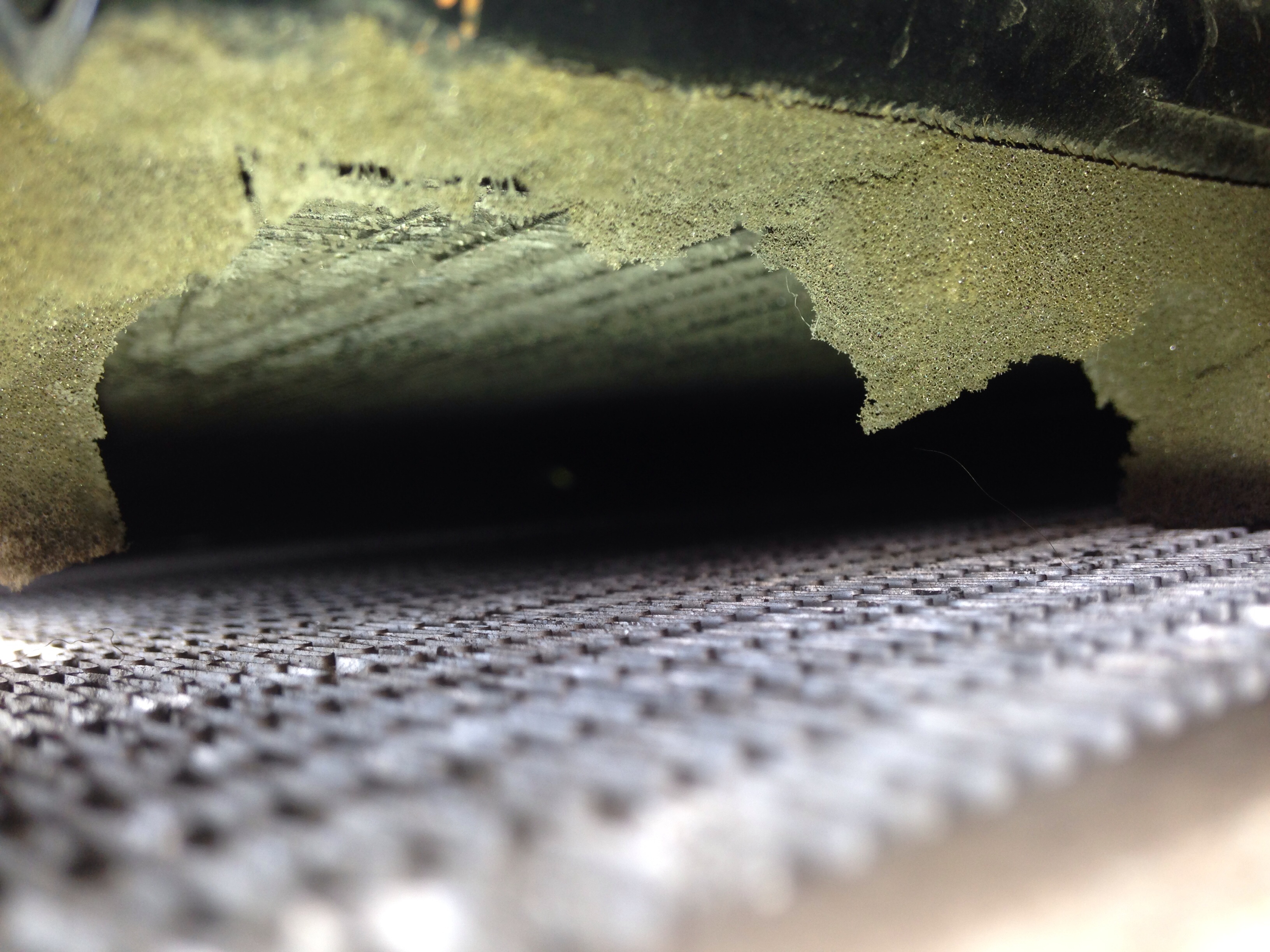

Радиаторы давно мыл? Перед радиатором случайно картонку не забыл?

Вчера все радиаторы снимали, чистили и зазили новый антифриз.
Что за картонка?
Прикладываю фото.

Между радиатором и сеточкой ничего нет, только паралон по краям

Не отрывай паралон! Ну и еще раз: меняй или пропаяй плату управления приборкой

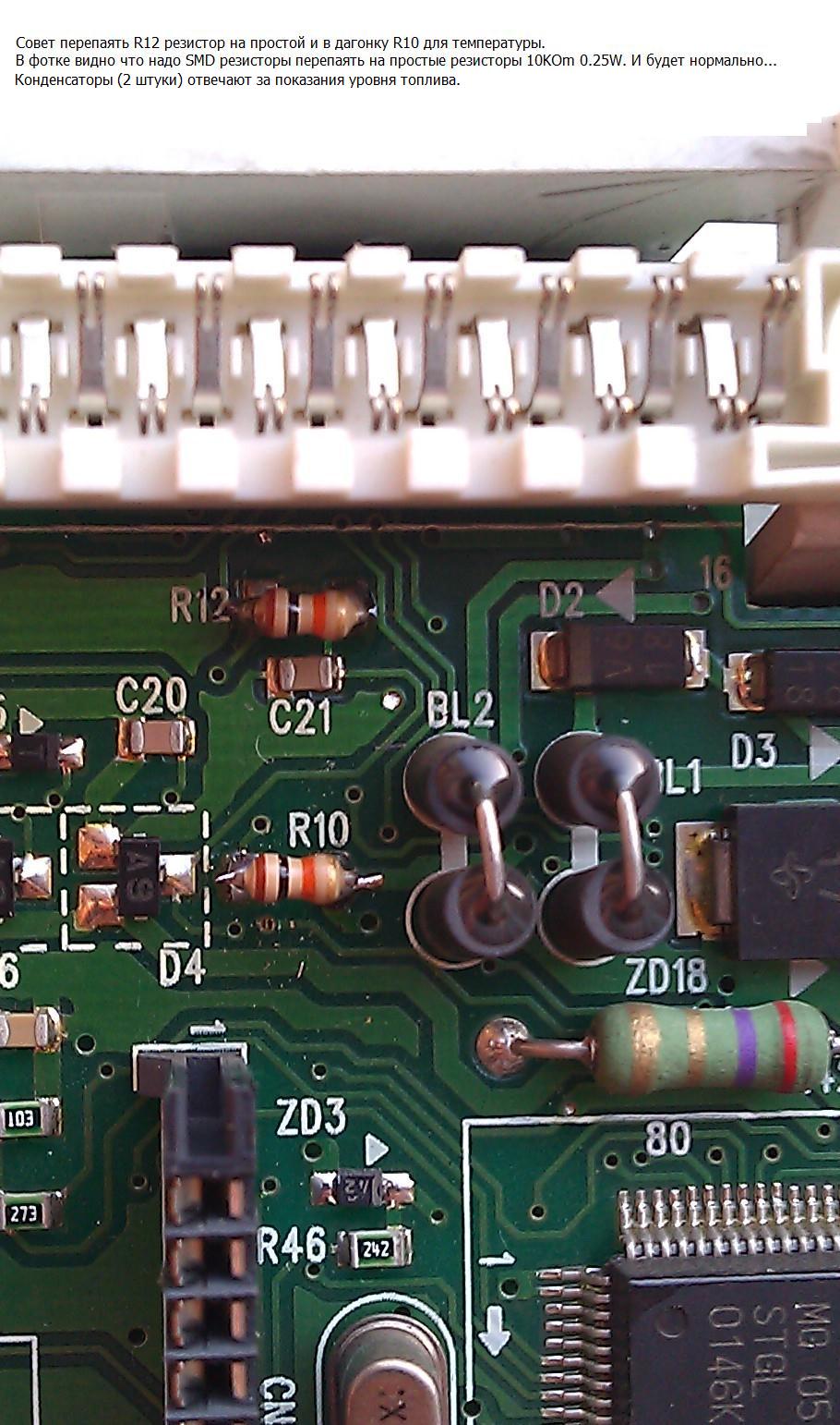

а нет ни у кого случайно фотки, где нужно пропаивать приборку?

hc2hunter
Сообщения: 7284
Двигатель:: 6G74 MPI
Откуда: Смоленск
Благодарил (а): 492 раза
Поблагодарили: 468 раз
Re: Начинаю греться
Сообщение hc2hunter »
вот...

Еще добавлю, что у себя я резисторы не менял, просто пропаял им концы (видимо были микротрещины в припое).
Менять их смысла особо нет, сами резисторы обычно целые.
Ну или можно, конечно, проверить их номинал для контроля мультиметром.

hc2hunter писал(а):вот...
а какое обозначение конденсаторов?подскажите плиз..
hc2hunter
Сообщения: 7284
Откуда: Смоленск
Re: Начинаю греться
Номиналы? К сожалению, не знаю...
Сами они обозначаются "С". Например С20 и С21 на рисунке.
