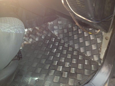

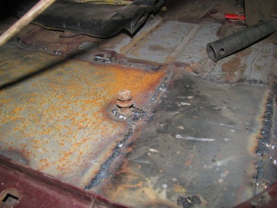

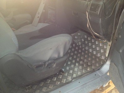

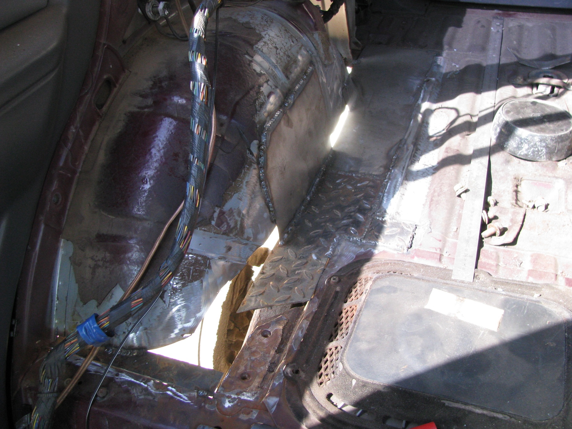

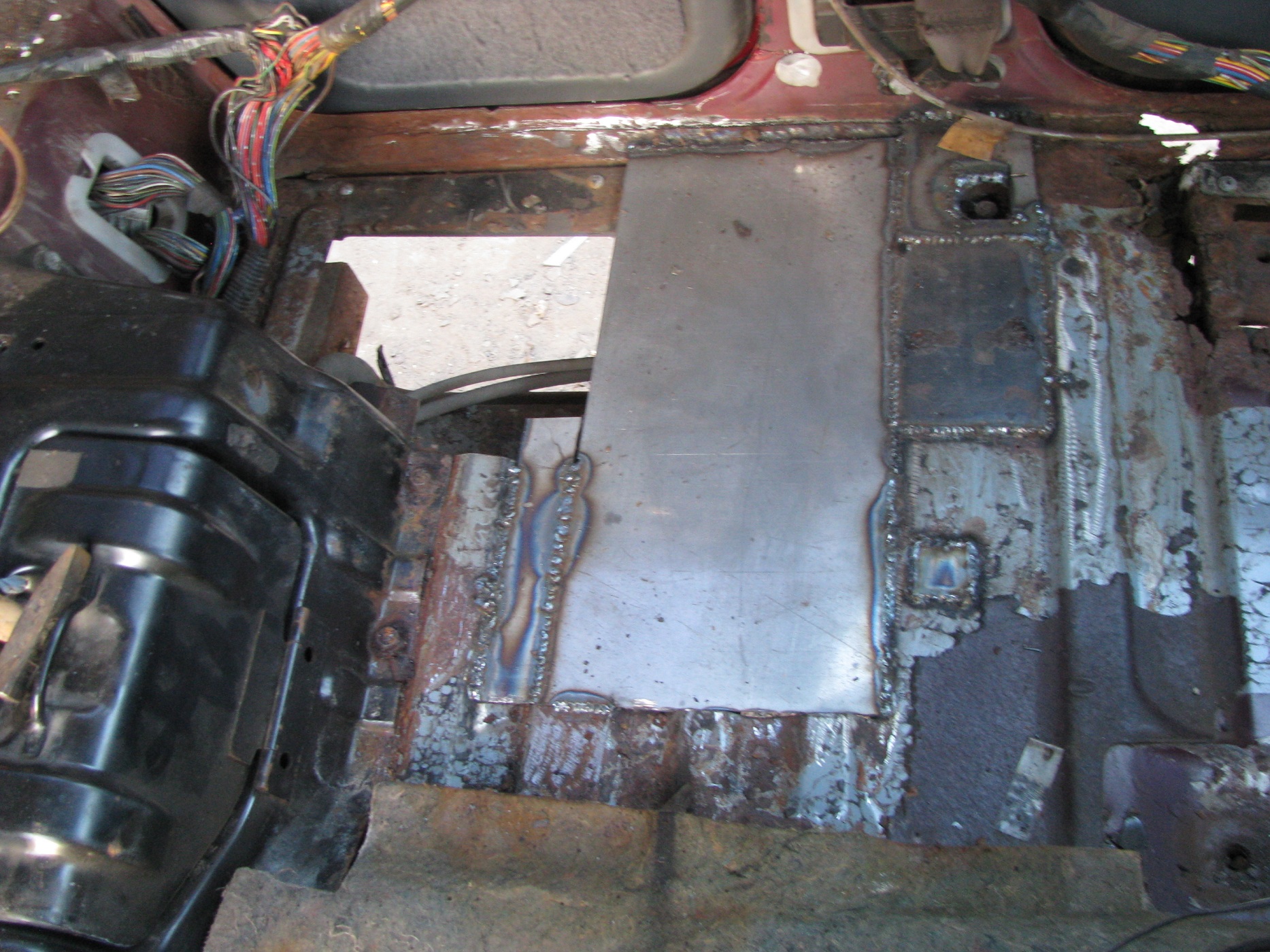

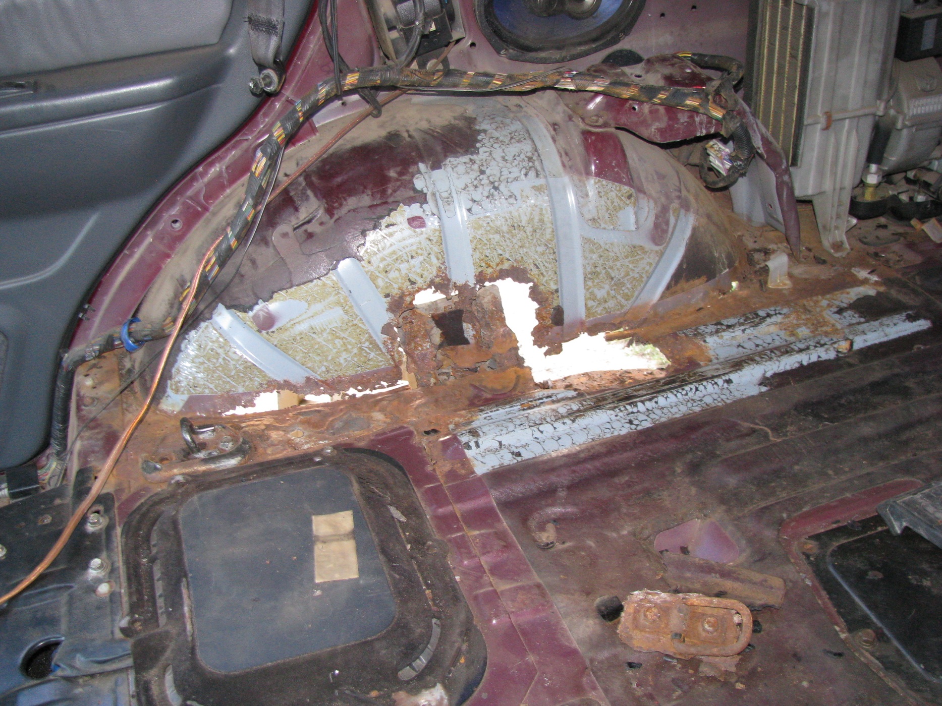

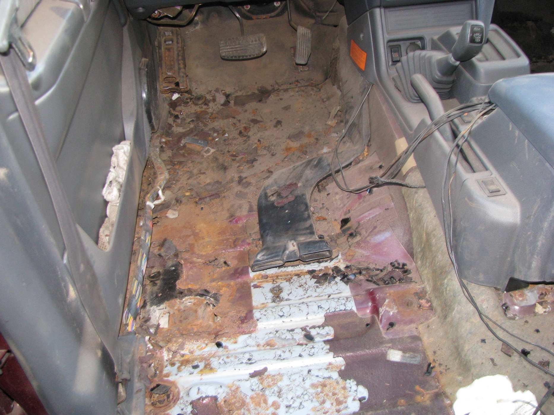

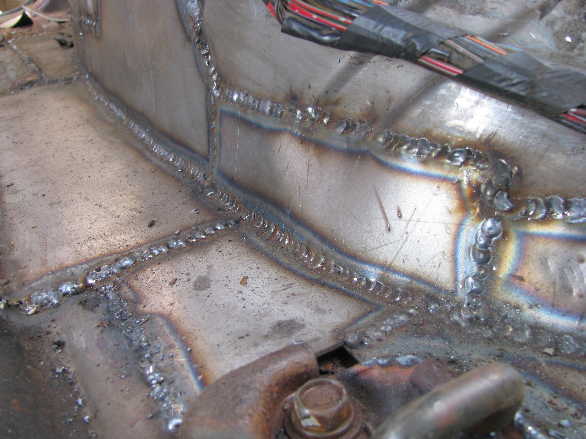

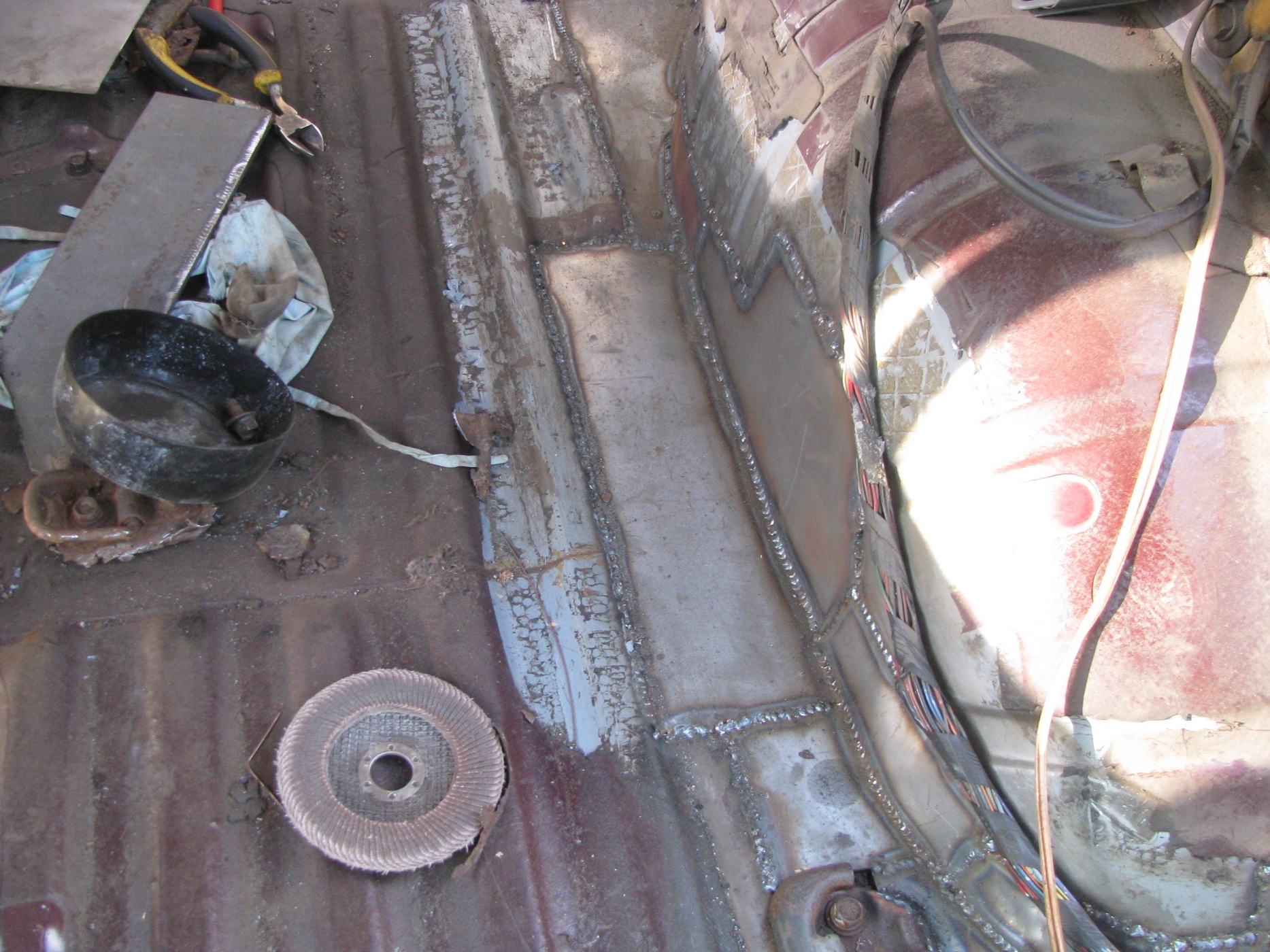

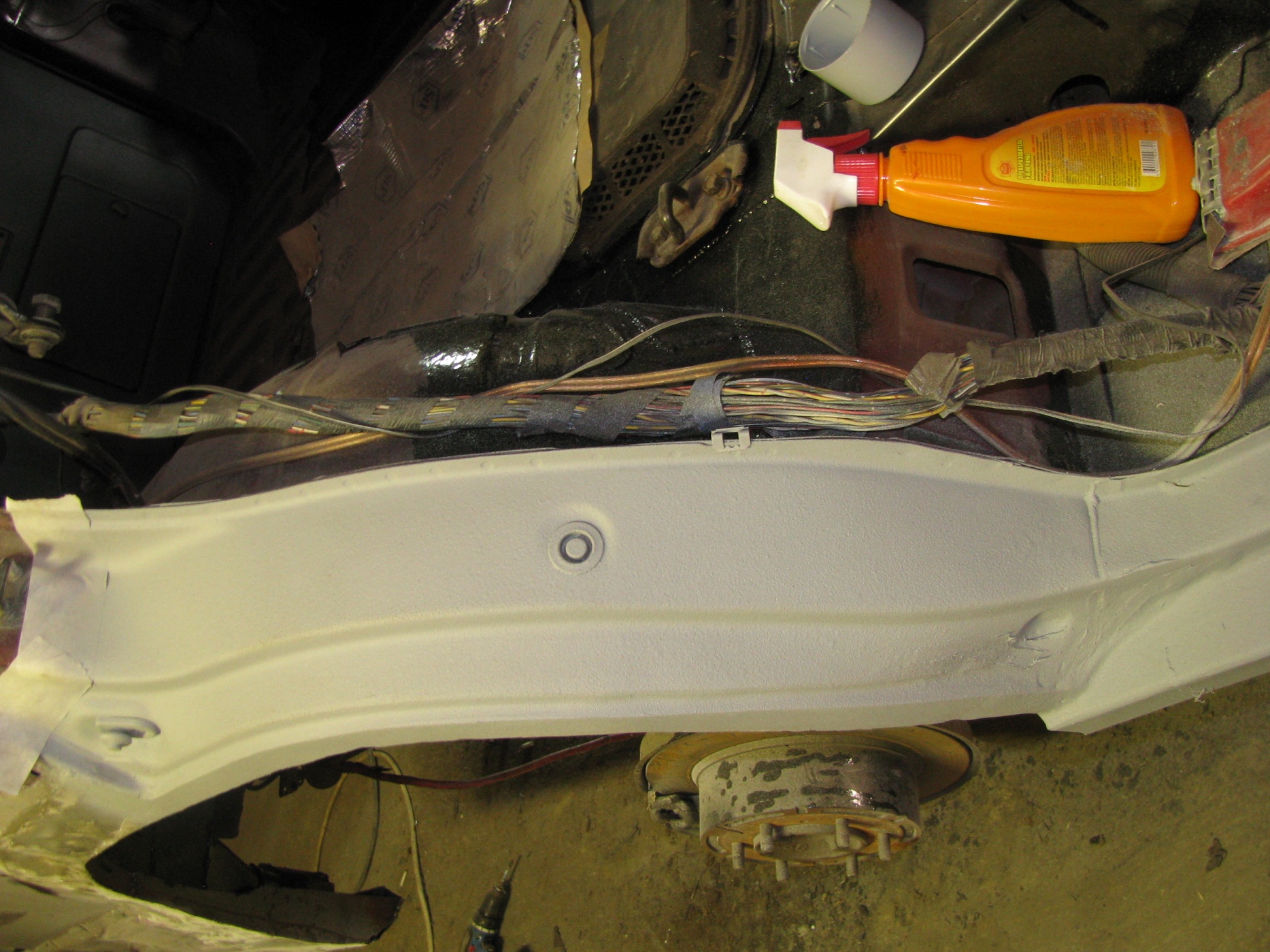

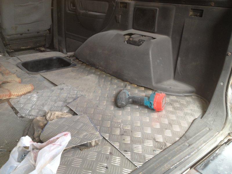

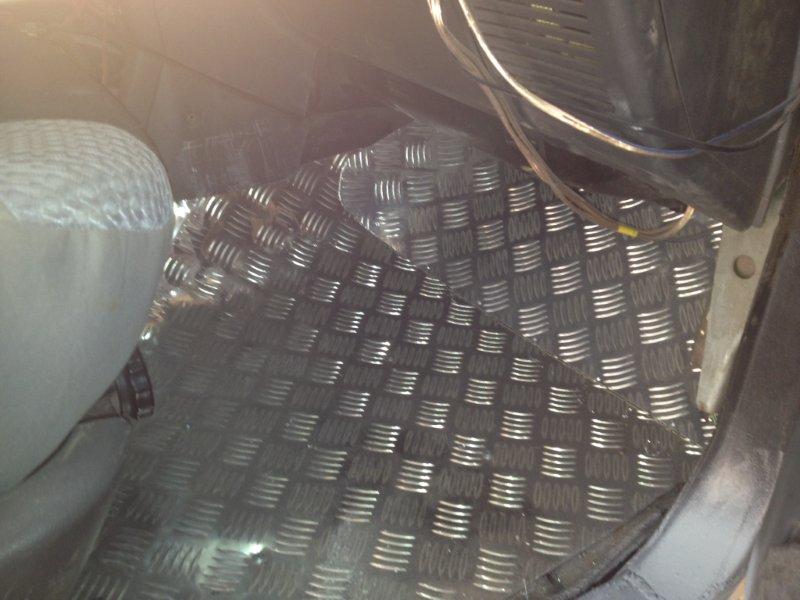

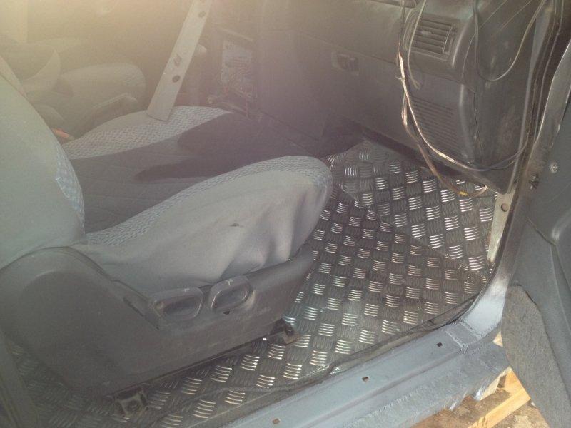

И ещё одна фишка! Практичные алюминиевые полы.

danger писал(а):И ещё одна фишка! Практичные алюминиевые полы.

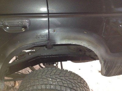

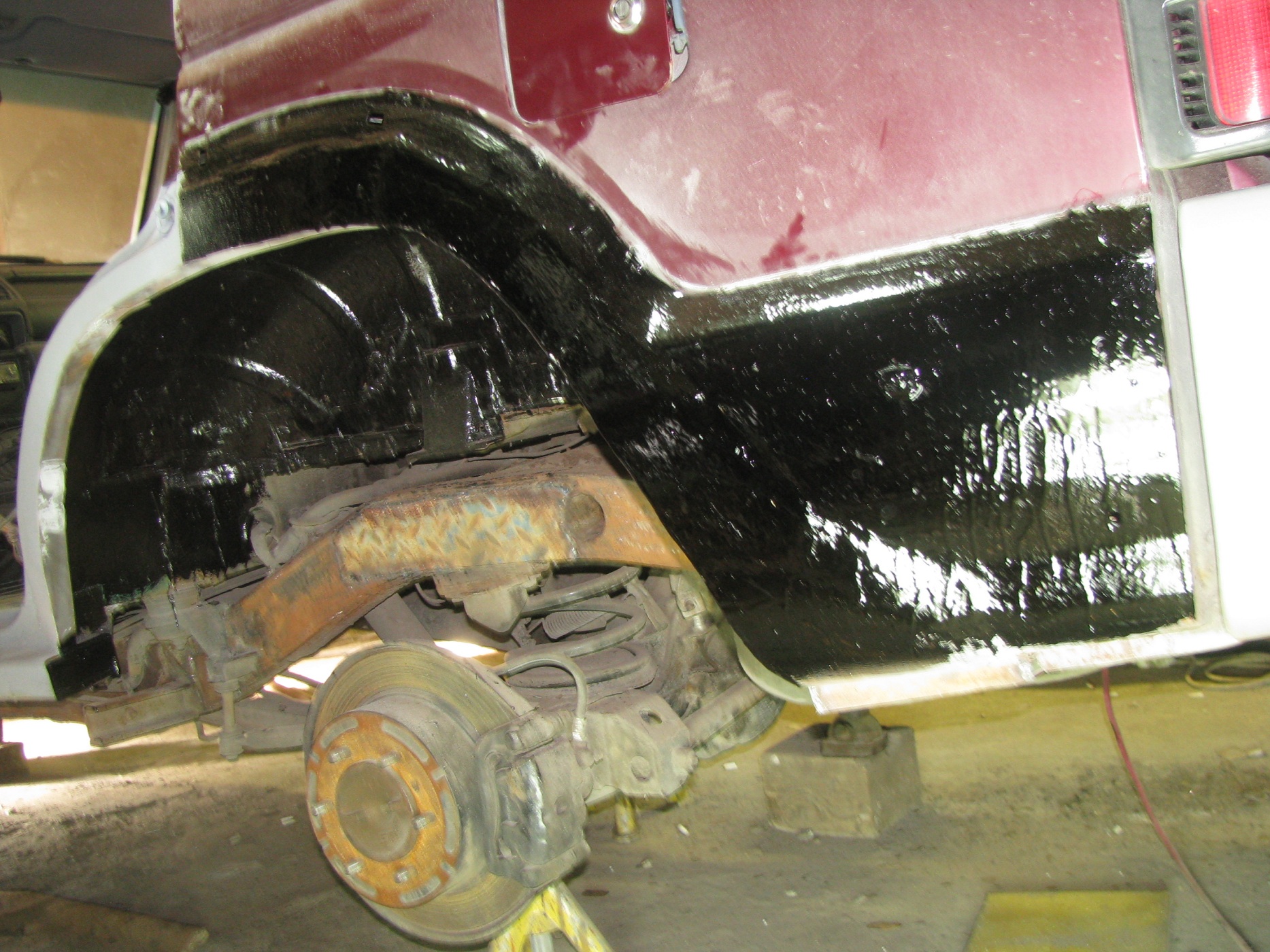

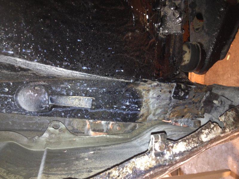

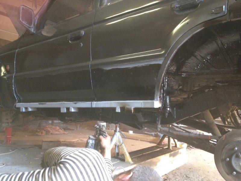

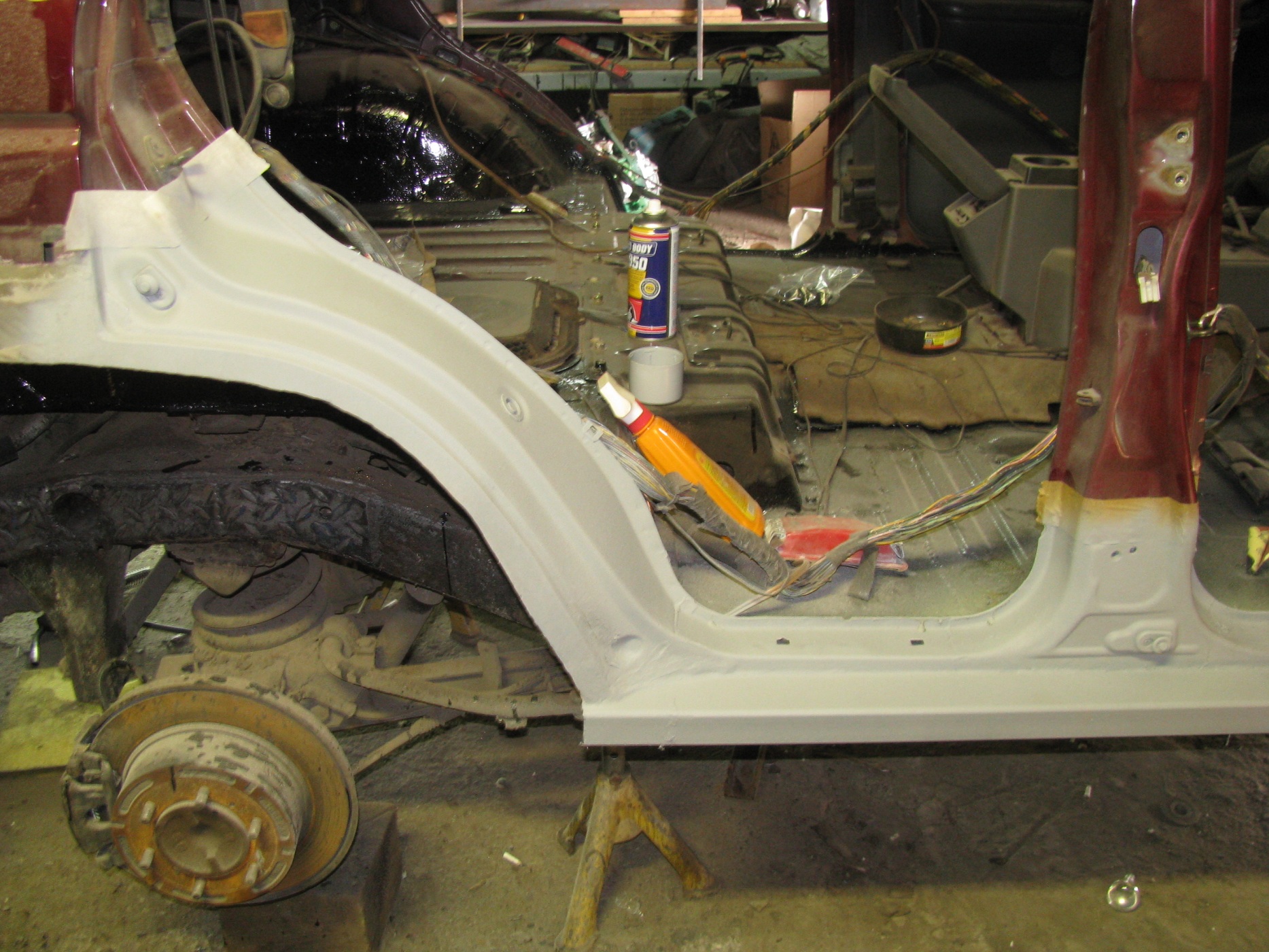

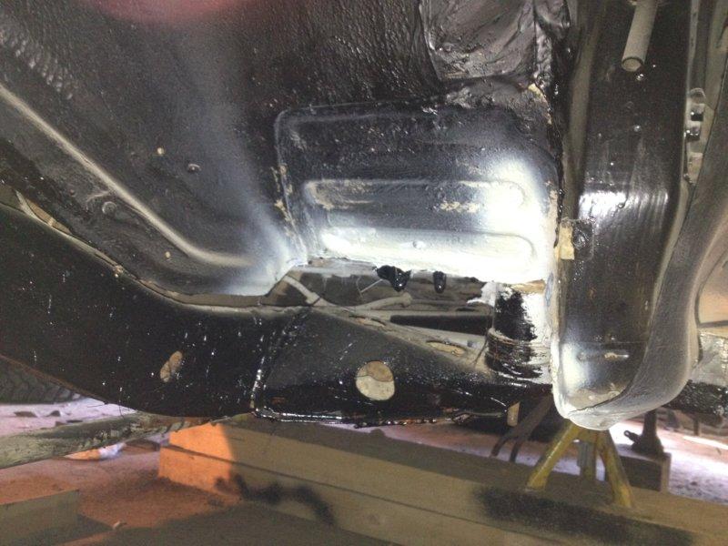

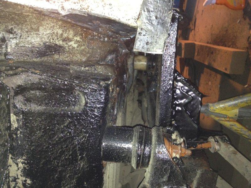

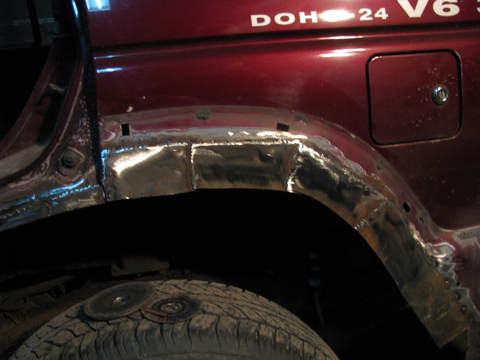

Теперь покраска и заливаем ТЕКТИЛ-ЦИНКОМ после установки обвеса всё, что попадается в нижней части авто, включая арки колёс.

danger писал(а):Теперь покраска и заливаем ТЕКТИЛ-ЦИНКОМ после установки обвеса всё, что попадается в нижней части авто, включая арки колёс.

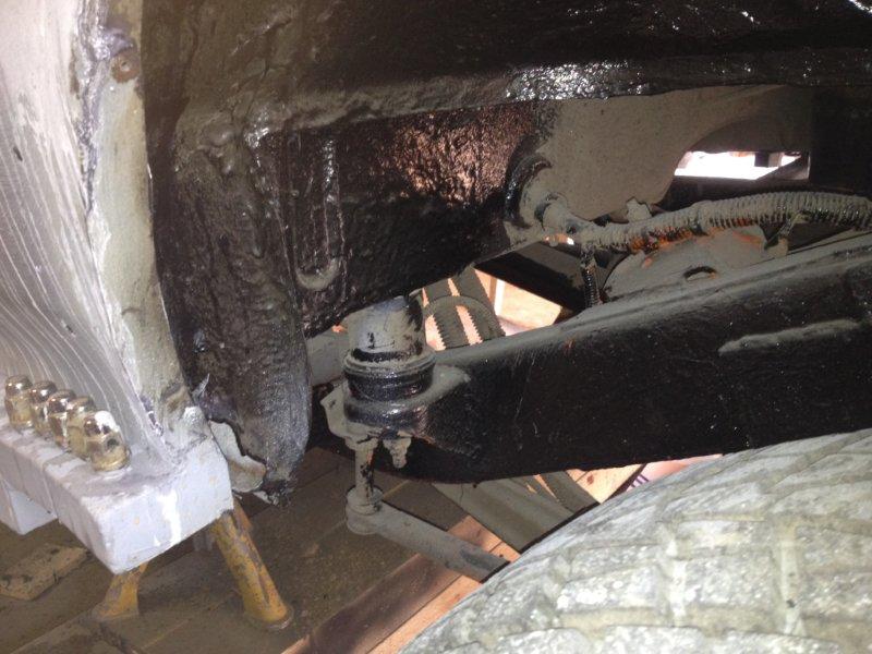

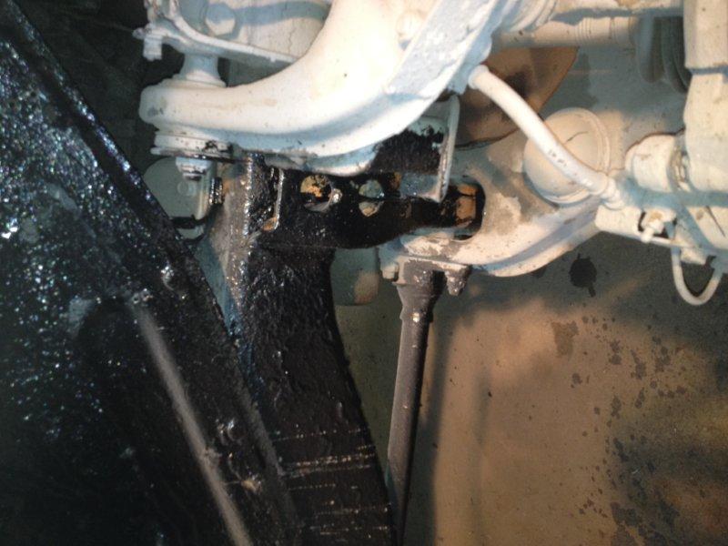

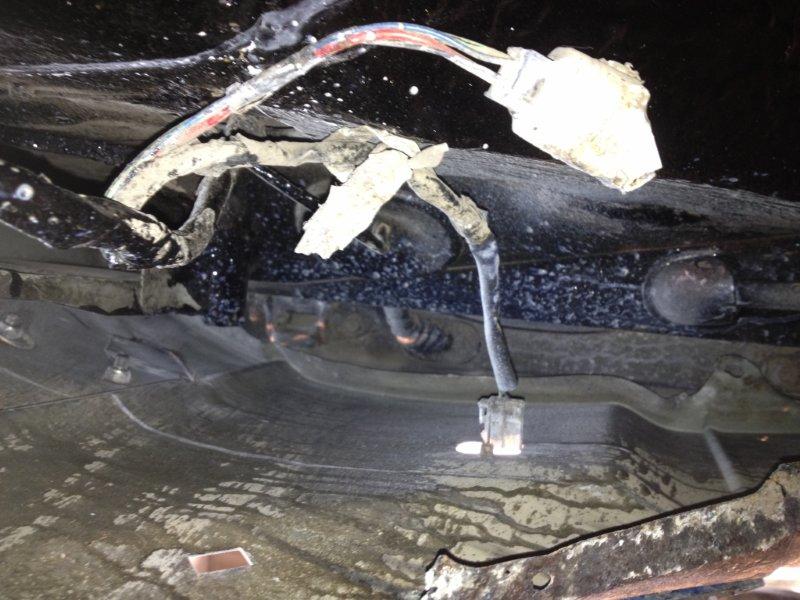

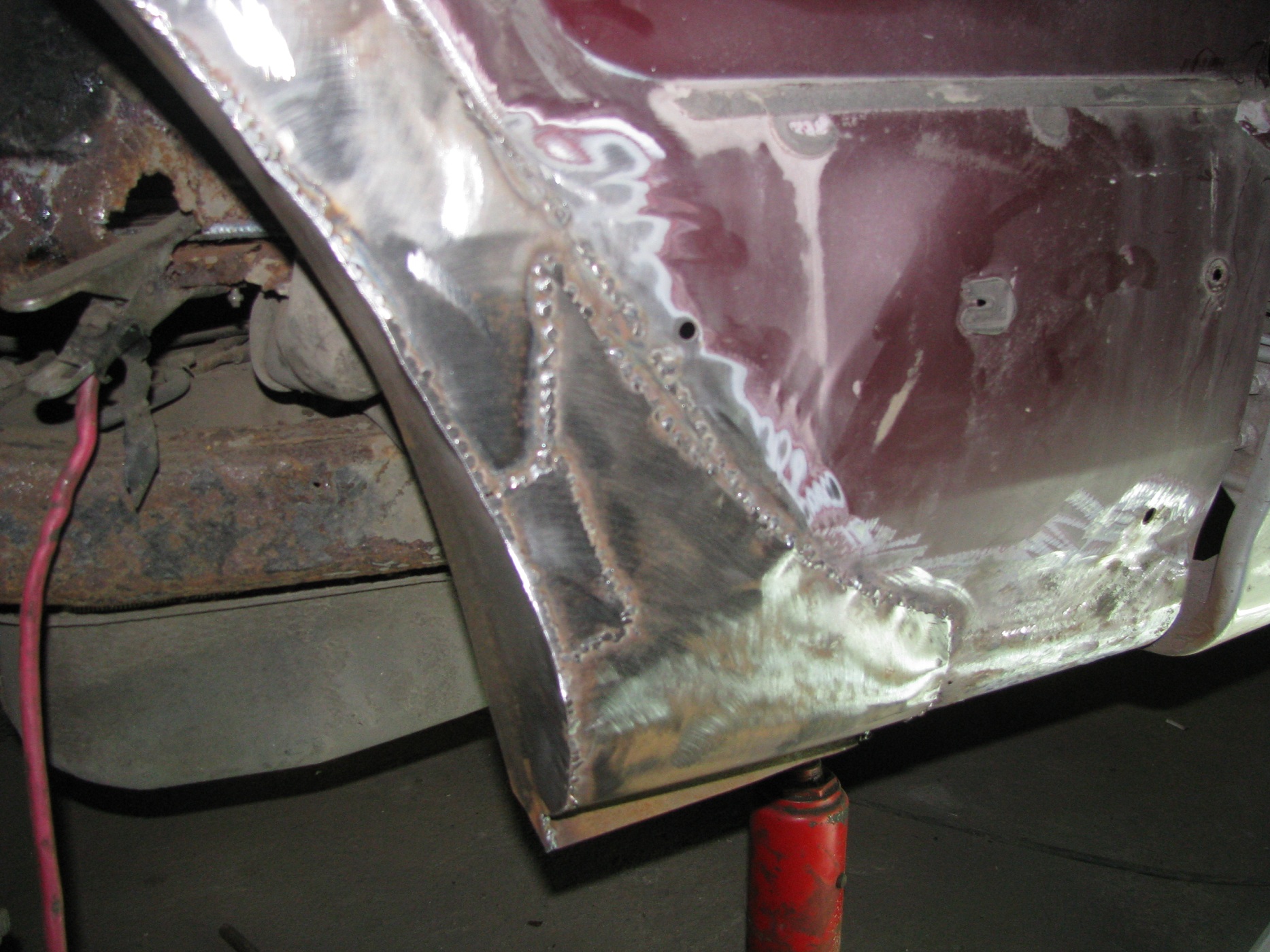

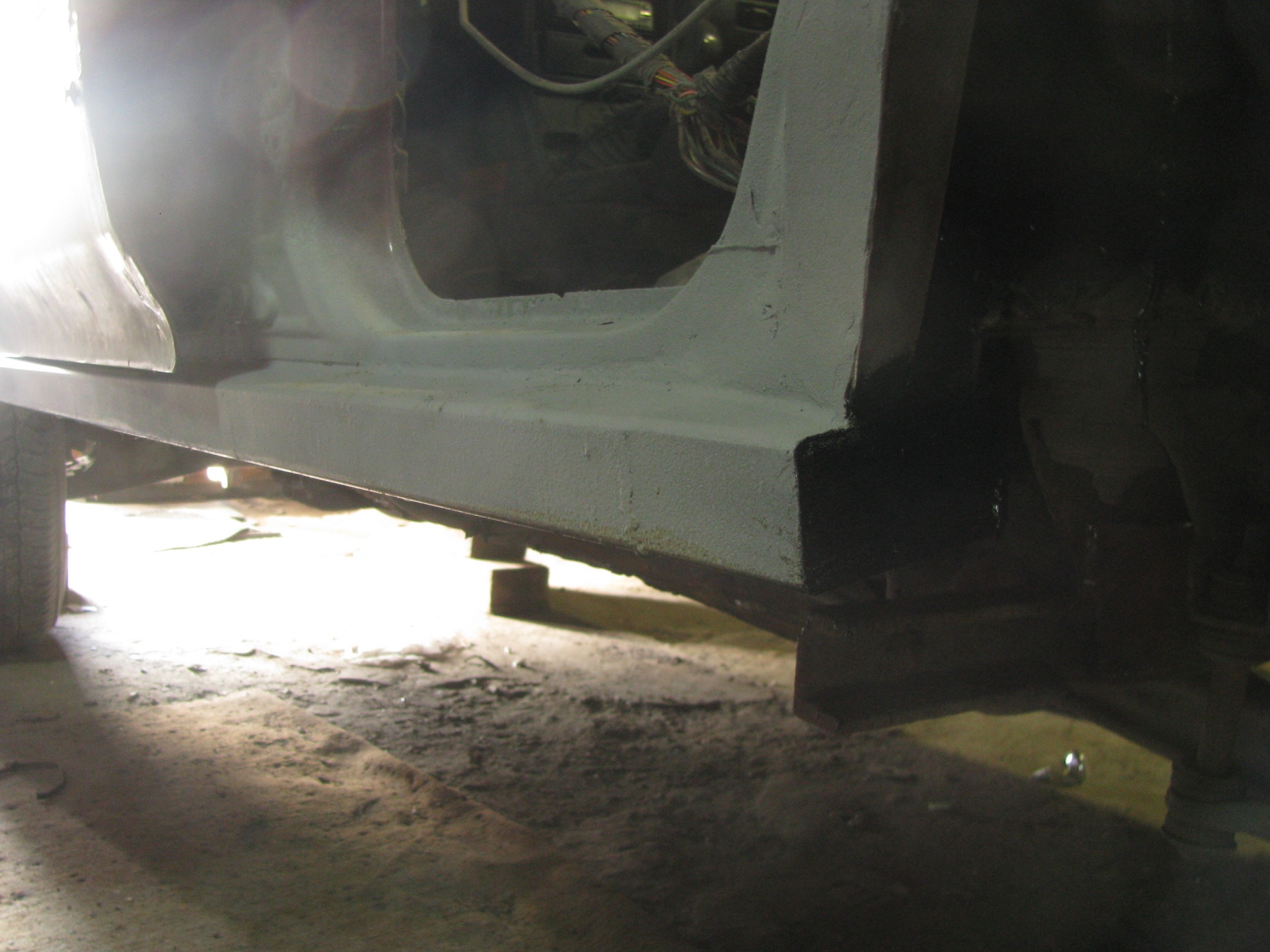

Антикор под давлением в несколько слоёв! + Заливаем в раму ДИНЕТРОЛ.

danger писал(а):Антикор под давлением в несколько слоёв! + Заливаем в раму ДИНЕТРОЛ.

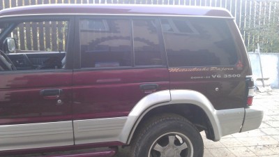

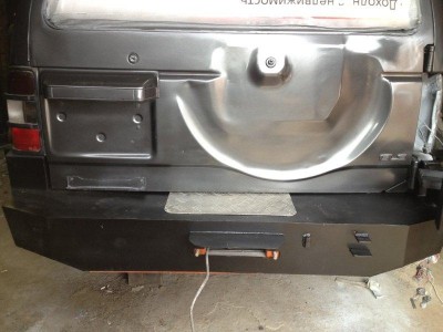

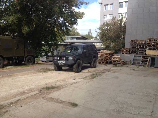

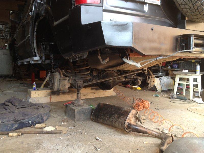

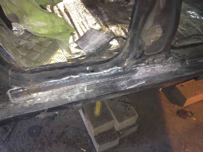

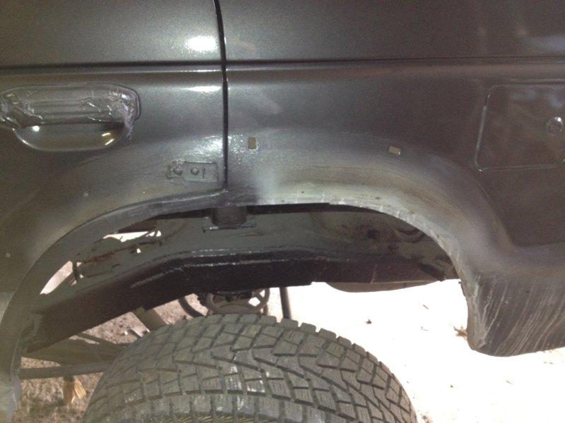

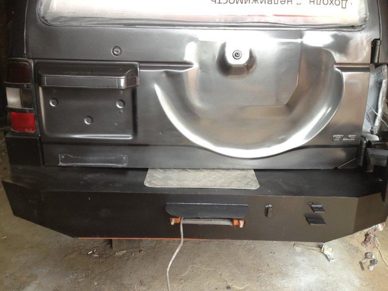

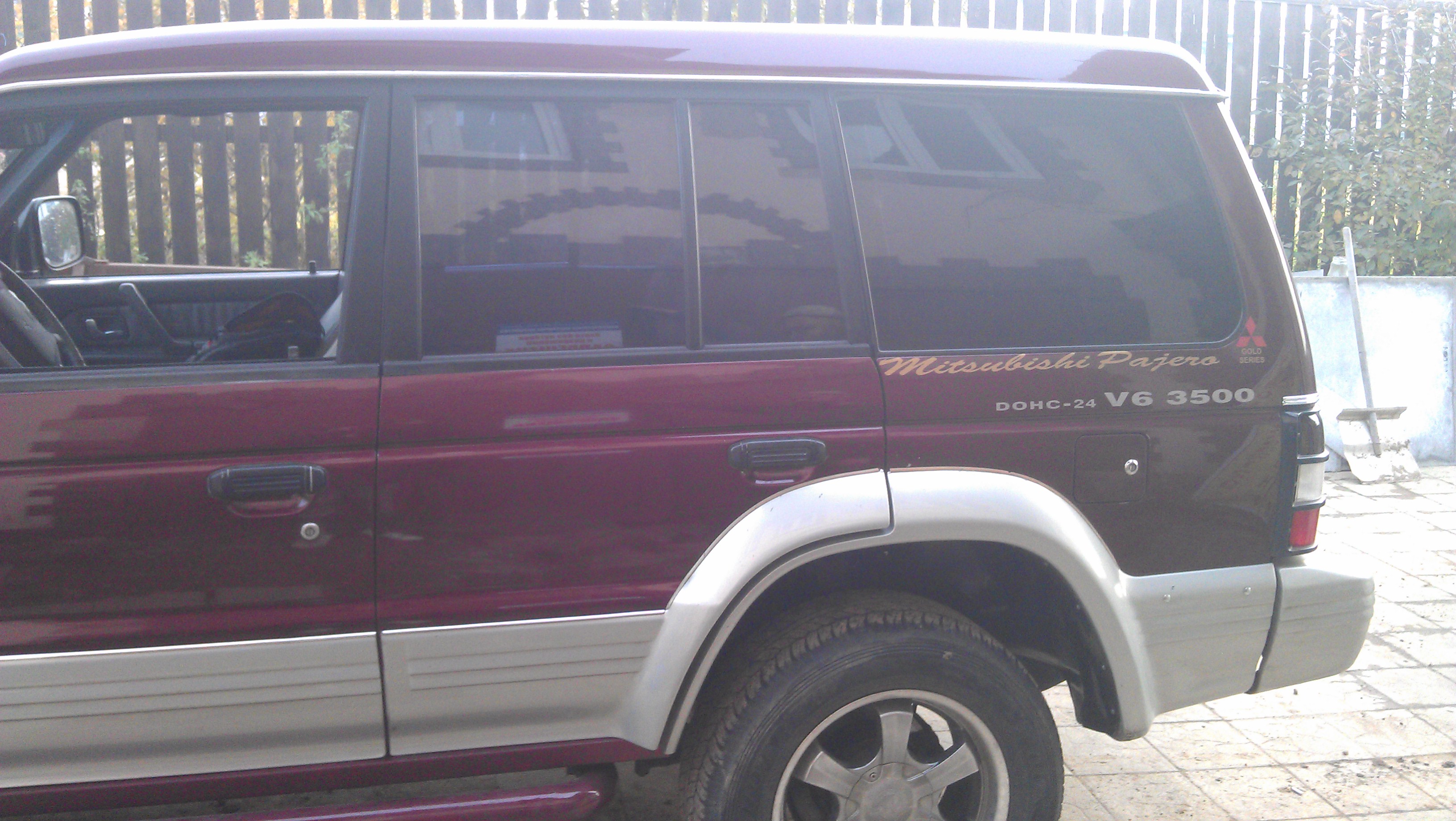

А теперь выкладываю, то, что получилось!
danger
Сообщения: 225
Зарегистрирован: 20 май 2013, 12:15
Двигатель:: 6G72, бензин
Мой автомобиль(и):: Крокодайл
Re: Ремонт рамы и кузова + антикор
Сообщение danger »

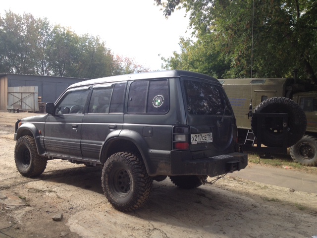

вид с боку.JPG (51.44 КБ) 1675 просмотров

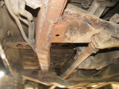

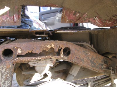

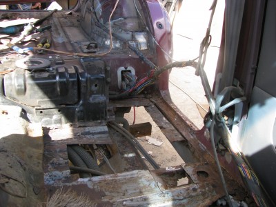

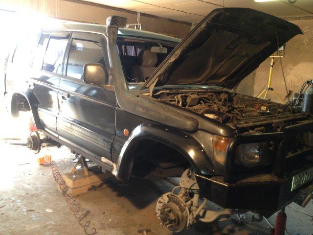

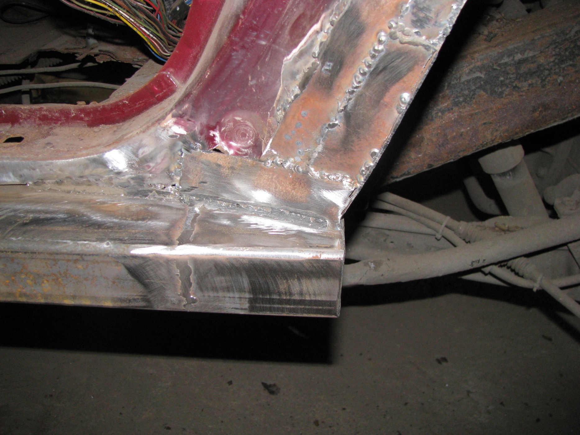

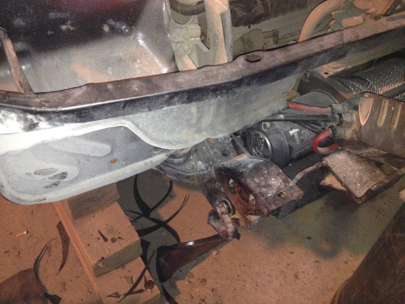

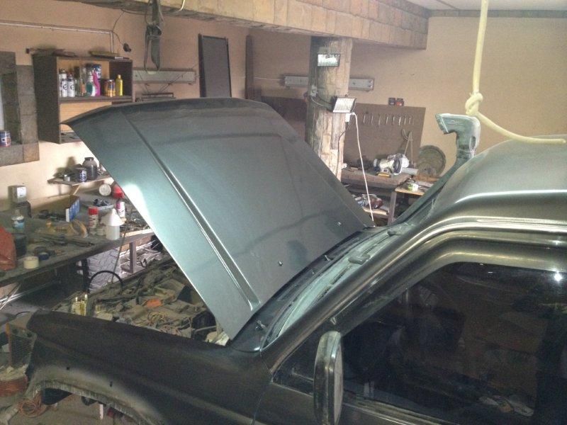

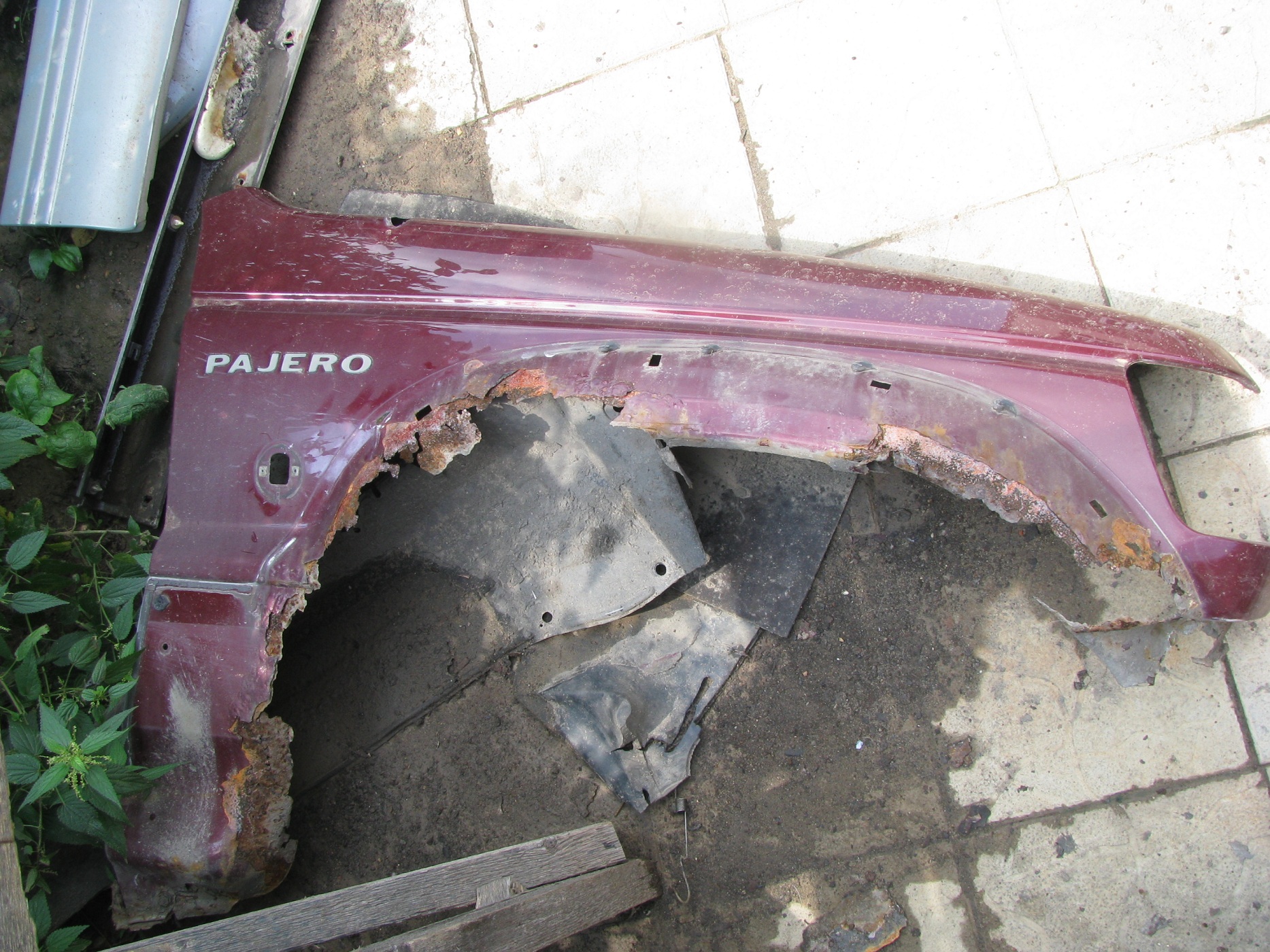

Еще один паджеро на восстанавлении... Начал с рамы и кузова. Машина другая, мастер кузнец тот же.
danger
Сообщения: 225
Сообщение danger »
Тёма Михалыч писал(а):Еще один паджеро на восстанавлении... Начал с рамы и кузова. Машина другая, мастер кузнец тот же.
Привет! Я видел твою машину у Евгена, был в шоке от увиденного и честно говоря не думал, что можно такое ремонтировать...! Женя как обычно из не возможного сделал возможное!!! :*THUMBS UP*: Мне очень понравился конечный результат.

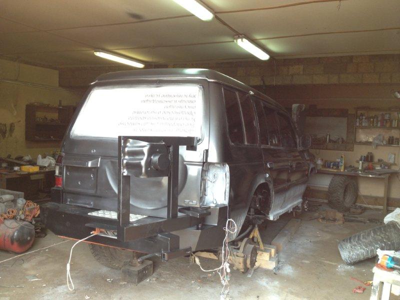

Мне Евген,установил в место задней печки, второй аккум. Получилось супер! И развесовка улучшилась. Заказал у него защиту бака. Должен сделать в ближайшее время.
