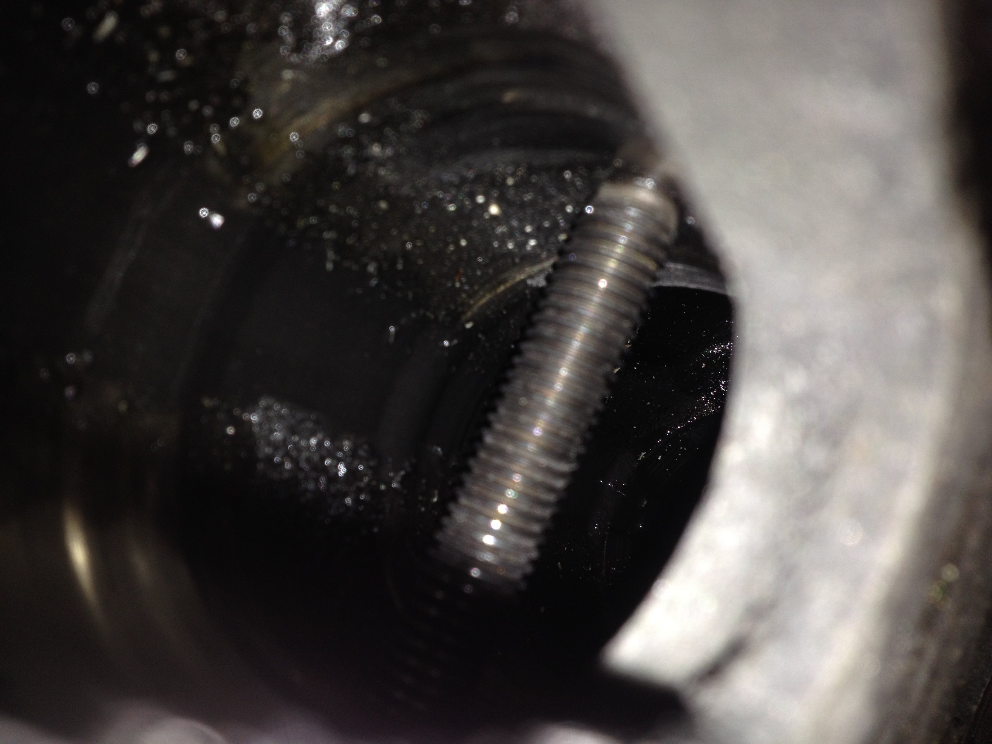

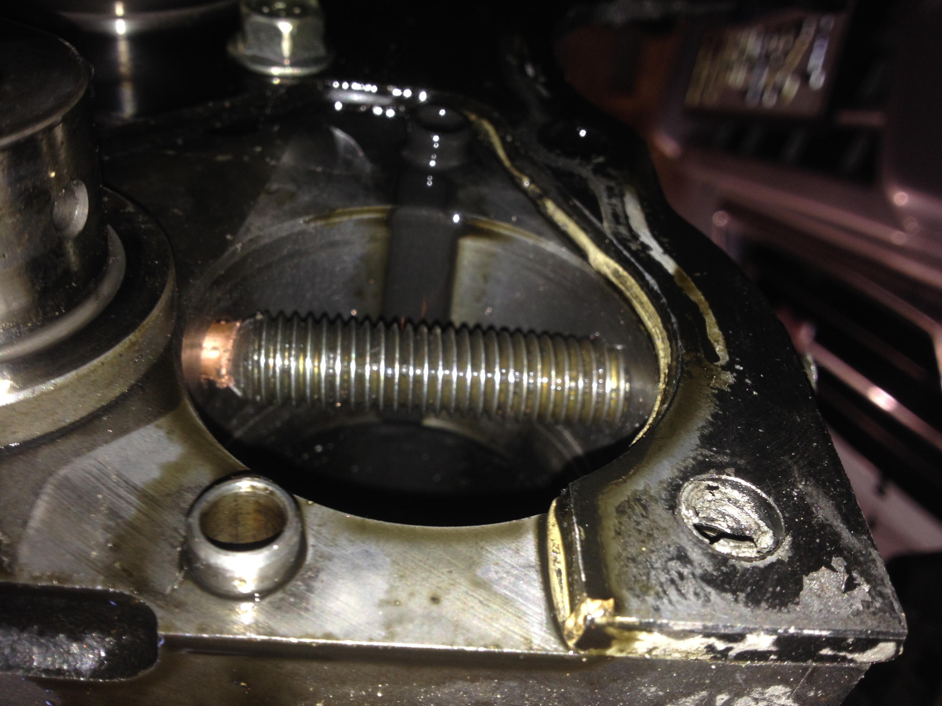

сделано уже но не проверено пока, вкрутили саморез широкий и поставили распорку. двигатель почти собран но забыл фото сделатьramaden писал(а):а как же разный температурный режим с блоком, ведь может и просто упасть в поддон и все)

распорка типа шпилька-гайка. вкрутили в маслоканал прям.ramaden писал(а):куда именно вкрутили и какую распорку поставили?

Re: В двигателе шум и глохнет
не совсем понял как, снаружи шарик выбили и резьбу нарезали потом шпильку вкрутили и гайкой законтрили
или прям где стоит круглый вкладыш - это дело соорудили, а то у меня рука еле как туда пролазит
Именно где стоит вкладышь. Умудрились подлезть )ramaden писал(а):не совсем понял как, снаружи шарик выбили и резьбу нарезали потом шпильку вкрутили и гайкой законтрили

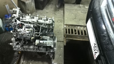

Всем привет. Была проблема с б.валами. Решил убрать и заглушить. Так как двс был снят, то сделать это было просто.
Я глушил четыре отверстия. На против каждого маслоканала есть технологическое отверстие заглушенное шариком. Шарик выбивал, нарезал резьбу под определенный болт. Конец болта делал на конус и отверстие масло канала. Дальше заворачивал и снаружи заваривал. На валу который слева (если смотреть с улицы а не из салона) два отверстия. Вал который справа имеет одно отверстие. Так же я глушил отверстие в масленом насосе которое подает масло на б.вал в самом начале где стоит шестеренка.
Мотор собран, работает, давление есть, вибрации нет. Пока тестирую.
Схема проделанной работы похожа на ту как делал Рома П. (жаль что раньше не написал, пришлось заново придумывать велосипед)
Лично я шарики выбивал наружу и только два, третий во внутрь.

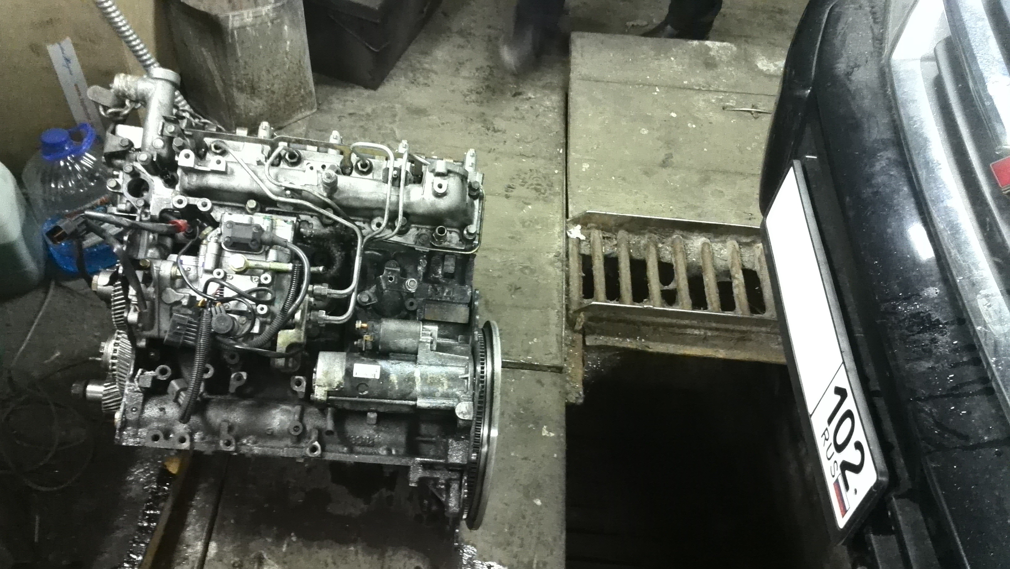

Ура! Наконец дошли руки!
Двигатель снят и завтра буду глушить отверстия!
Задние масло каналы буду глушить выбиванием шариков нарезанием резьбы-болт
Вот передние думаю, если отрезать баланс валы а звездочки оставить чтоб крутились не проще будет?
ну тут кому как. по мне так лучше совсем удалить их и заглушить отверстия. Кто же знает как поведет себя этот обрубок.ramaden писал(а):Ура! Наконец дошли руки!
