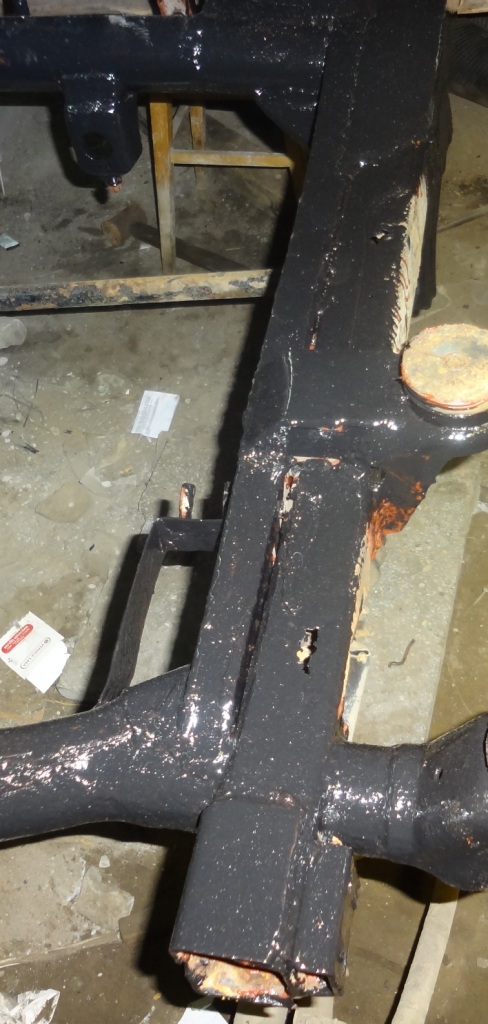

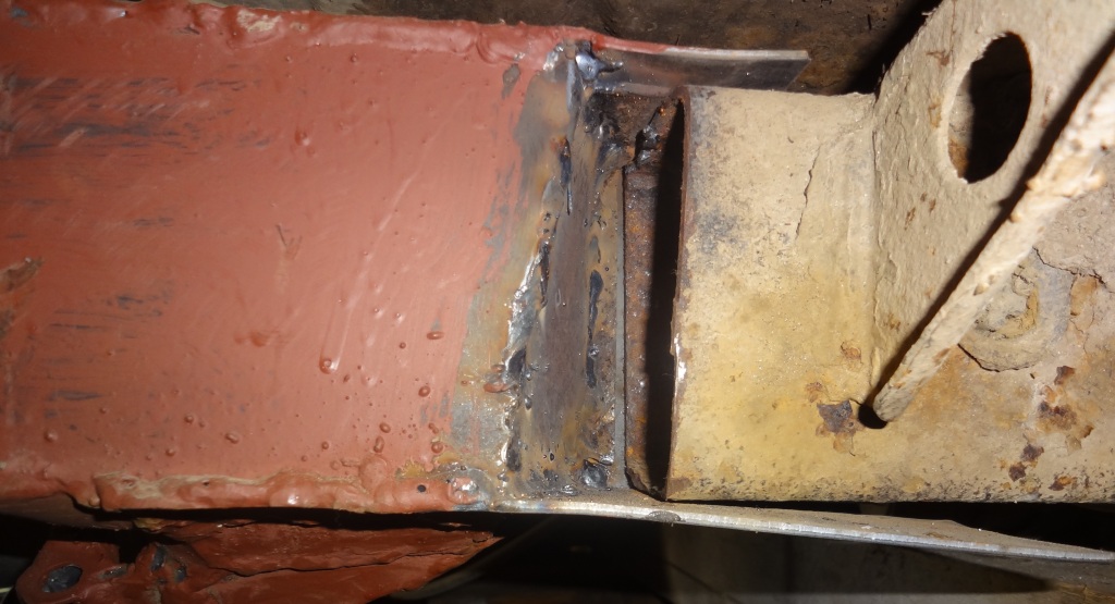

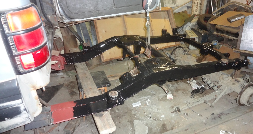

Рама (задняя часть) готова к внедрению. Через 3 часа не простой работы в одно рыльце - рама воссоединина.
дополнительный лонжерон параллельно гнилому с номером
Стыковые детали подошли хорошо.

Молодец! (Бурные, продолжительные аплодисменты!))

:*THUMBS UP*: :*THUMBS UP*: :*THUMBS UP*:
хотелось бы продолжения....
т.е. после сборки - пробег, состояние рамы и проч... :*WRITE*:

Ну. можно поздравить с завершением ремонта. пожелаем долголетия автомобилю :)

mamont56 писал(а)::*THUMBS UP*: :*THUMBS UP*: :*THUMBS UP*:
Еще как хотелось бы! По отремонтированной части рамы я, без ложной скромности, 10 лет гарантию могу дать. Вот и хотелось бы узнать, что там через 10 лет будет...
Но сейчас предстоит уже более мелкий и более простой местный ремонт средней части, уже без разборки. И правый порог с днищем переварить - это уже семечки. Походит, надеюсь, ещё.

Подводя итог проделанной работы отмечу, что технология отрезания рамы для ремонта "на воле" себя полностью оправдала. Под машиной такую работу качественно провести мало реально, а полностью снимать кузов...
Теперь вот традиционное место изгиба надо подлечить.

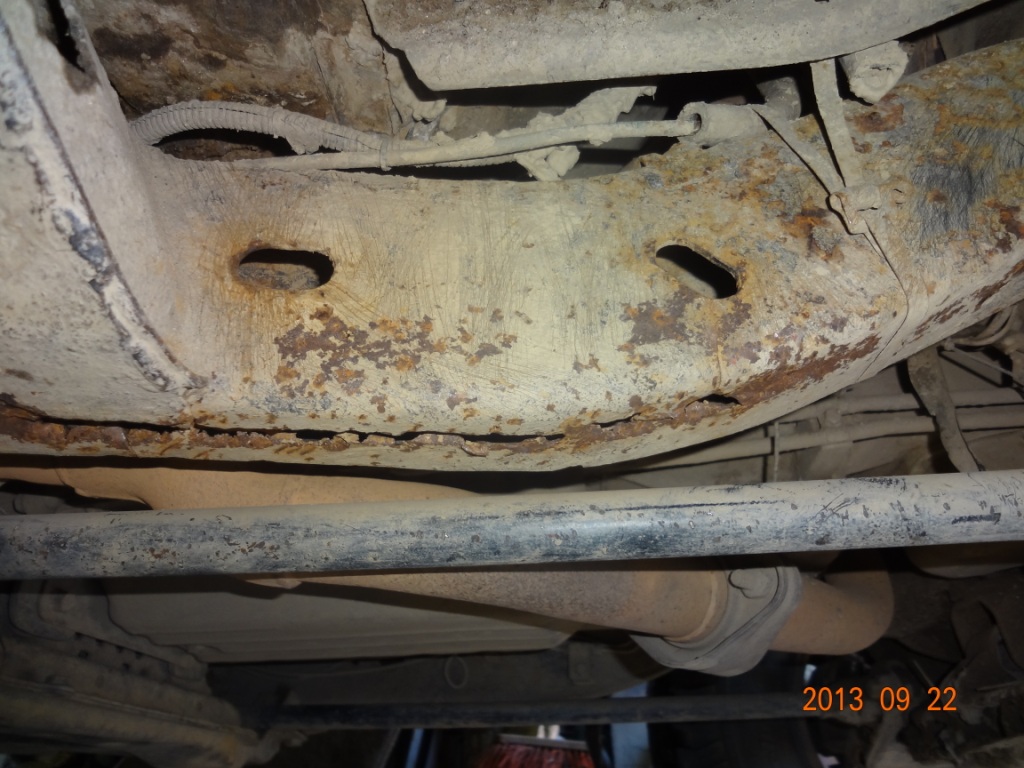

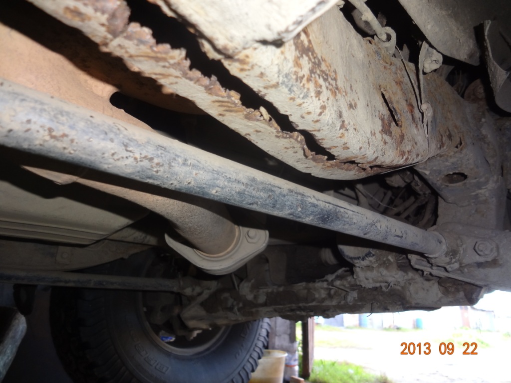

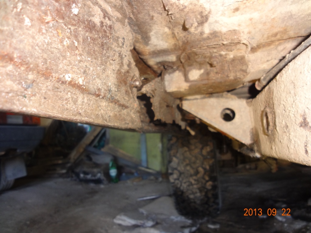

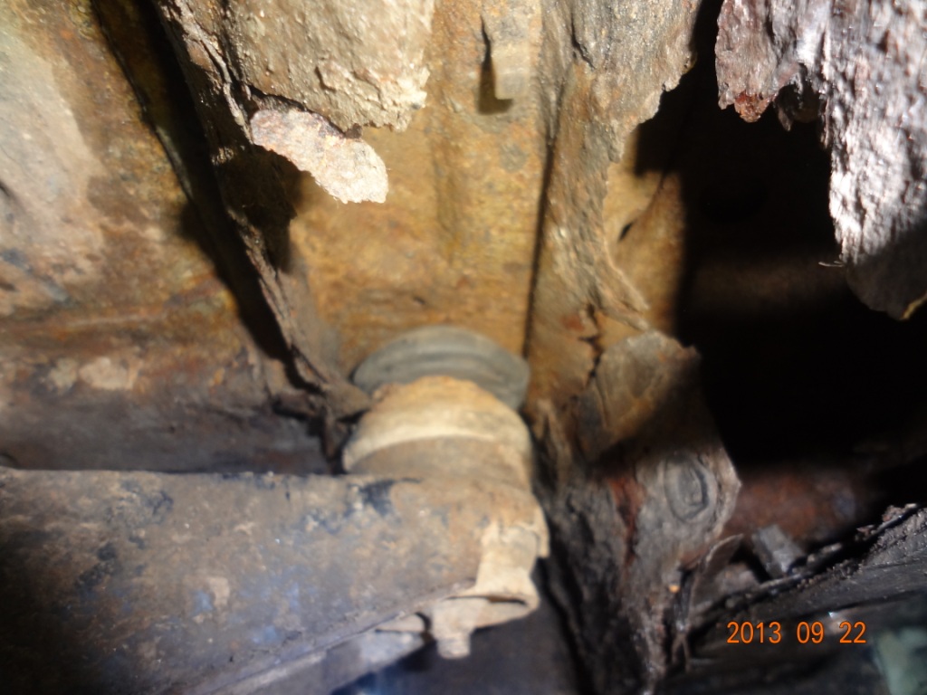

Ну а потом и правый порог надо привести в норму. Передняя опора вообще в воздухе. Чтоб хоть как то поддерживала кузов подсунул между опорой и поликом резиновую шайбу. Ну и задняя опора практически не несёт. Левая сторона крепка, я ее раньше перелопатил.

Михалыч, а сзади опоры кузова (под задним сиденьем) и самые передние (в арках) нормальные ?
Владимир Михайлович
Сообщения: 6287
Откуда: Питер
Благодарил (а): 69 раз
Поблагодарили: 179 раз
Re: Ремонт рамы - задняя часть
Под задним сиденьем была выломана, и я её восстановил. Самая передняя то же хорошая, а из-за того, что вторая, в ногах пассажира, и третья у средней стойки плохие, кузов продавливается и переднее крыло вместе с аркой задирается вверх, перекашивается. Ну и соответственно сложности с закрыванием дверей. Но это все легко поправимо. Легко потому, что по порогу пластиковая накладка, которая маскирует будущие сварные работы.

Ты всё звездецом своим варишь? Или для рамы чем-то по-проще пользовался?
Чем помтом после сварки кузов обрабатывать собираешься ? (внутри и снаружи)

Звездец у мня стоит на Кубани у тёщи. А в гараже старый самодельный полуавтомат. Обрабатывать - только грунт и краска. На мой век хватит.

А антигравием никаким крыть не будешь?

Скорее нет. Лениво.
