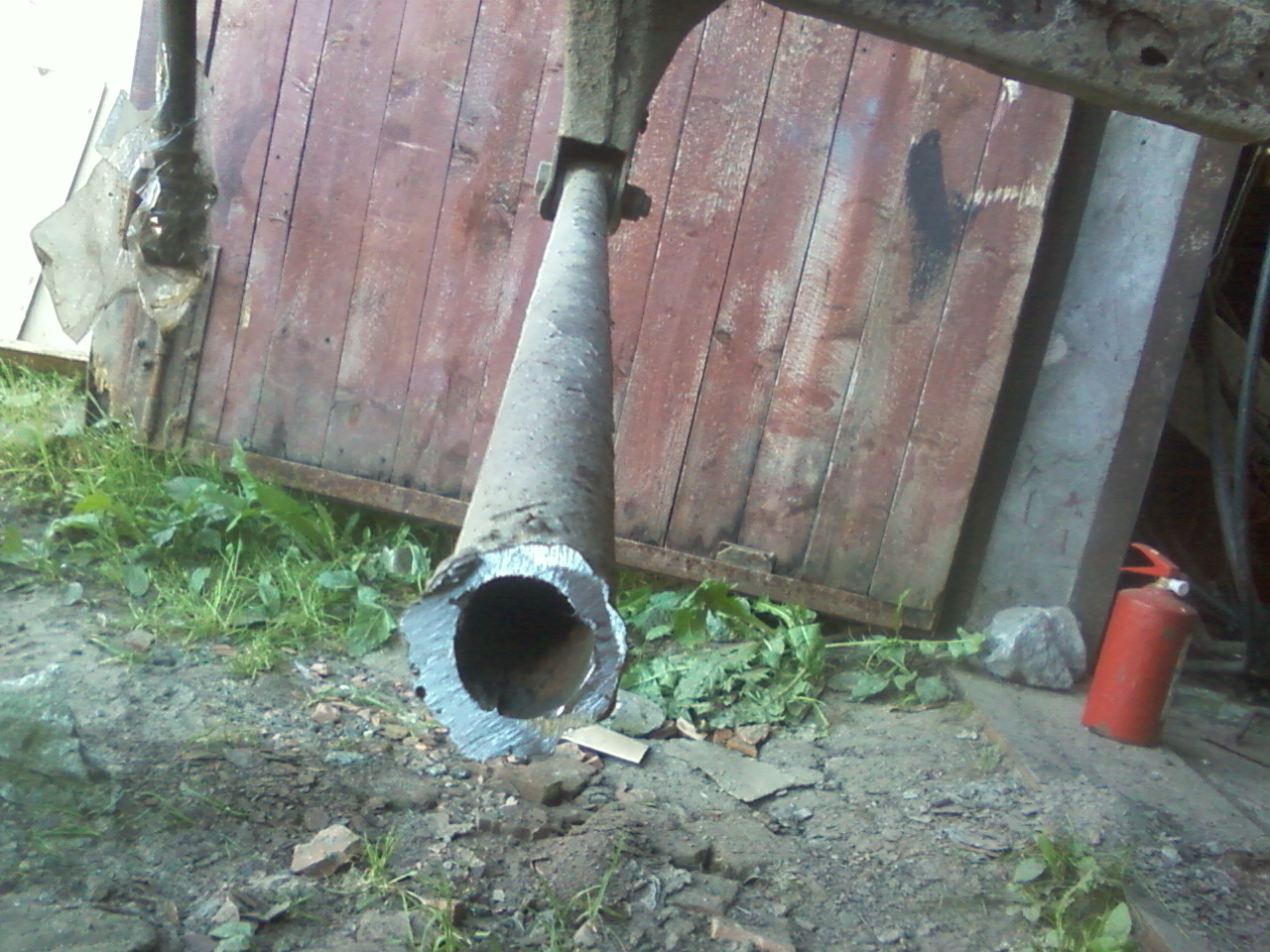

Пришло время варить раму. Отрезал заднюю часть перед кронштейнами крепления "клюшек". Поперечную тягу "отвинтил" болгаркой, т.к. резинки в идеальном состоянии, хоть ни разу и не менялись, а болты, думаю, надежно прикипели. Кроме того, после ремонта всё равно надо длину тяги корректировать. На демонтаж вдвоём в условиях гаража потрачено 6 часов.

демонтаж следующий: поднял машину на стойки, снял мост, бензобак, от задней части рамы откинул проводку и трубки, подвесив их к кузову. откинул резинки глушителя и глушитель лег на подставленную опору. Перерезал раму перед кронштейнами клюшек. Отвинтил 6 болтов шести задних подушек, приотпустил отрезанную часть рамы и вынул ее из-под машины.

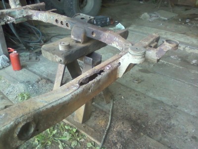

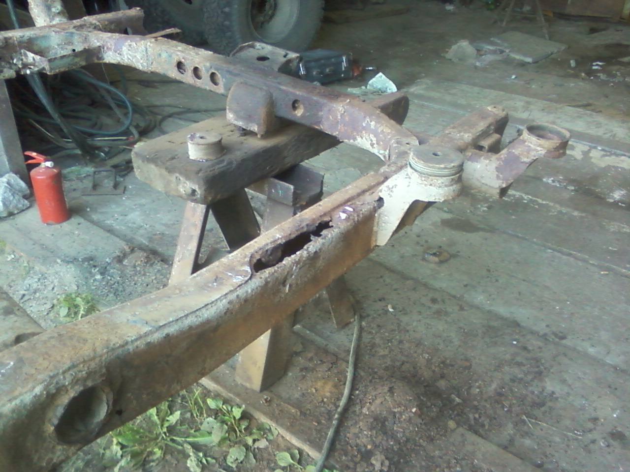

В основном применю лист 3 мм. Вот фото отреза рамы.

Re: Ремонт рамы - задняя часть
Лучше бы все-таки под углом отрезал, надежнее.
Особого смысла резать под углом в этом случае нет, ибо эти отрезки рамы нагружаться уже сильно не будут. Поверх пойдут новые элементы.de писал(а):Лучше бы все-таки под углом отрезал, надежнее.
Можно усиливающие вставки сделать под углом. это будет правильно наверное. можно внутрь.

Ну во первых там еще есть крепкие элементы, а потом так проще всего соблюсти геометрию. Да, будет чуть тяжелее, но много крепче
