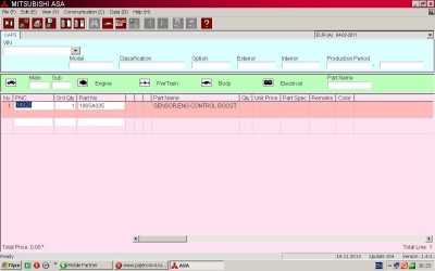

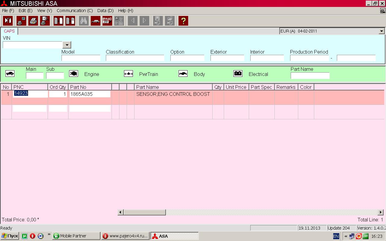

ДАД для незнающих это датчик абсолютного давления, артикул для дизелей мицу вроде 1865A035.
http://www.pajero4x4.ru/bbs/phpBB2/view ... 59&t=98006

VDvodkadrinker писал(а):ДАД для незнающих это датчик абсолютно давления, артикул для дизелей мицу вроде 1865A035.
Вы меня с каждым постом просто "в краску" вгоняете ::-[:
А ничего что это датчик давления наддува, по Вашему будет ДДН
А по англецки BOOST SENSOR :)
