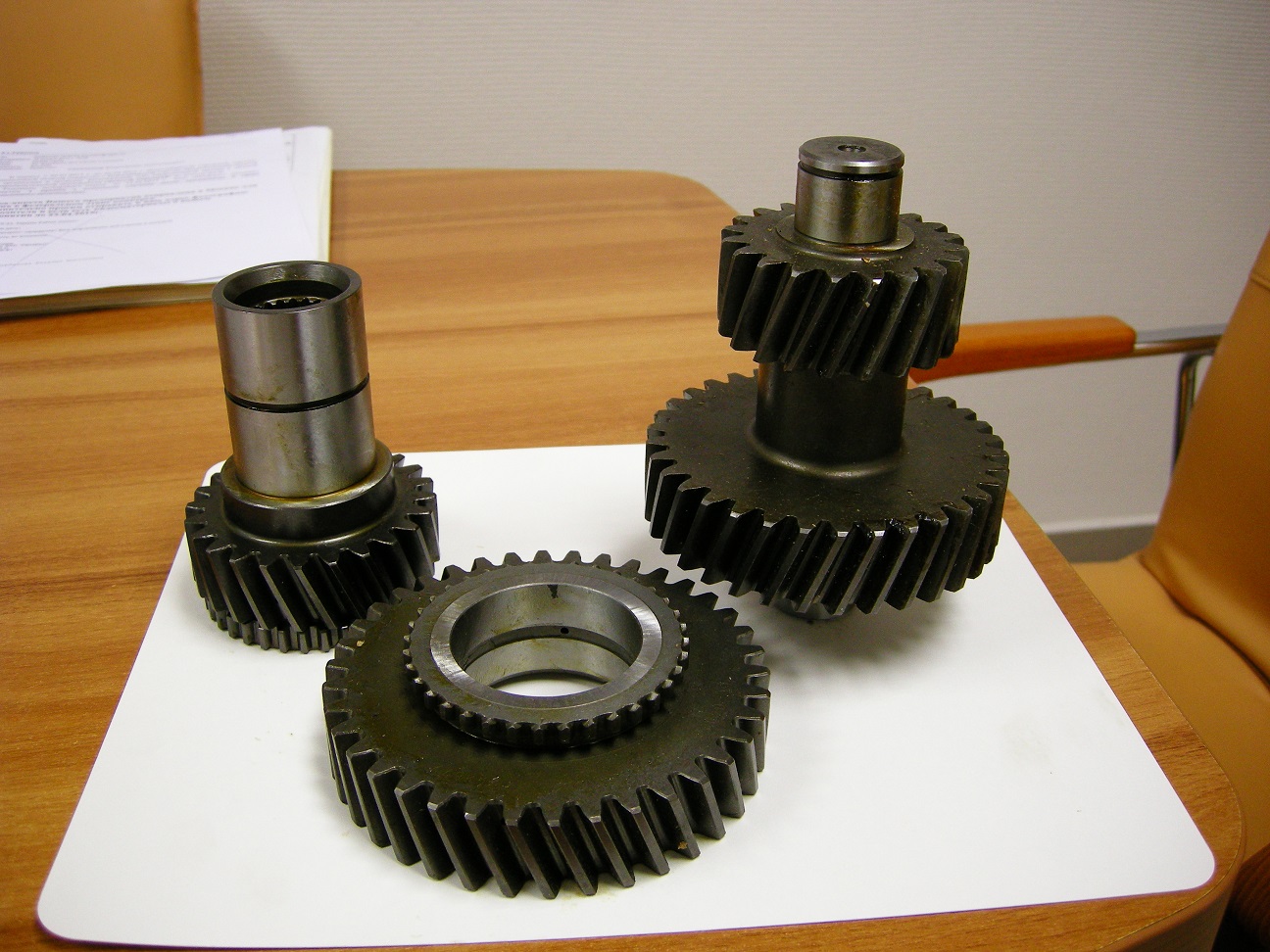

Ну вот замутил тему и наконец получил свой комплект из Австралии.
Полгода ожидания, наверное, спрос очень большой.
Комплект для АКПП.
Очень не дешево, но аналогов в природе нет, редукция 2.7 думаю сильно лучше 1.9.
Качество изготовления очень приличное.
Как это выглядит на фотографии, три детали в раздатку.
Загнал машину на сервис, о результатах доложусь.

Поздравляю!

Очень дорого,это сколько?
