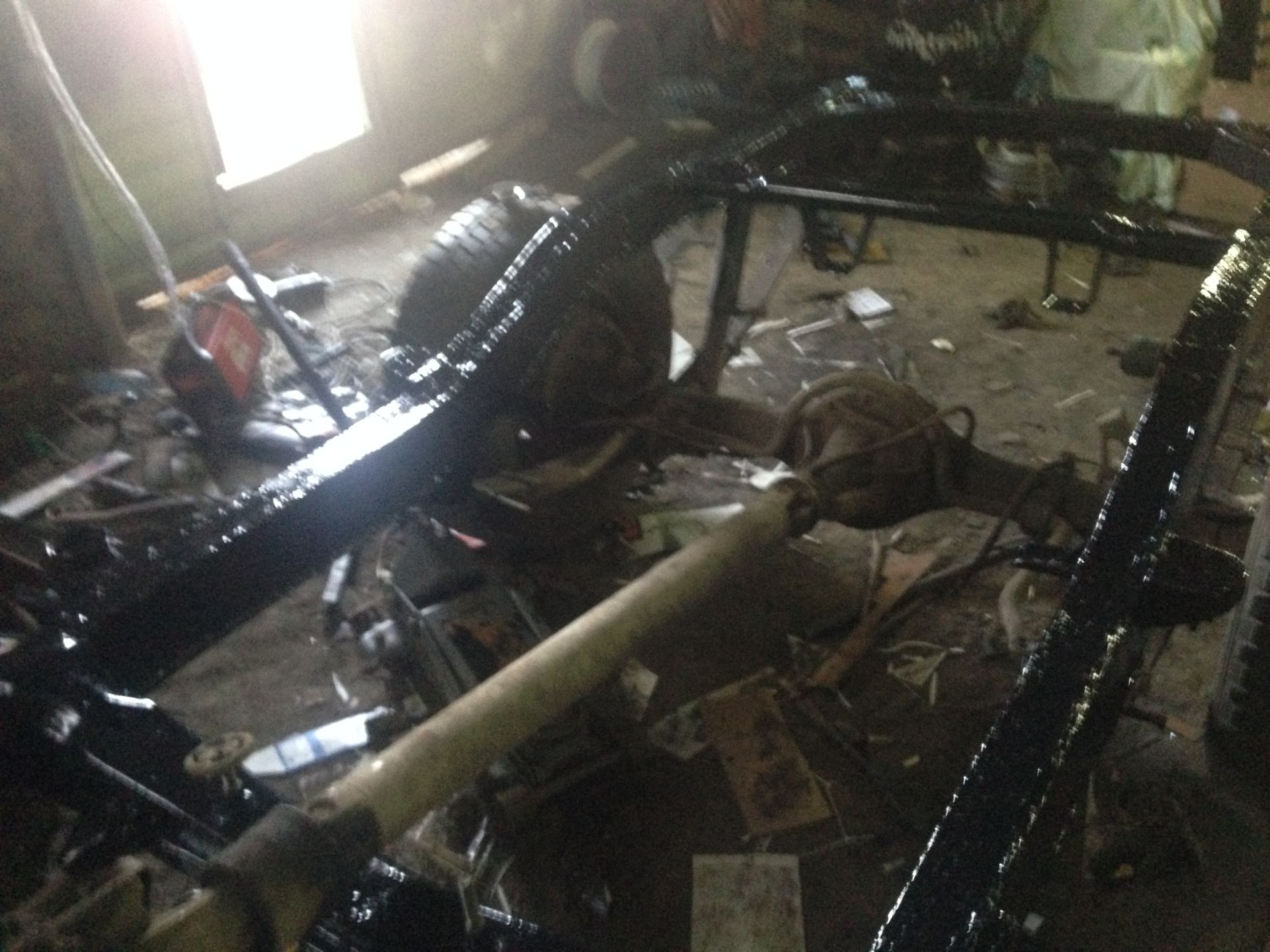

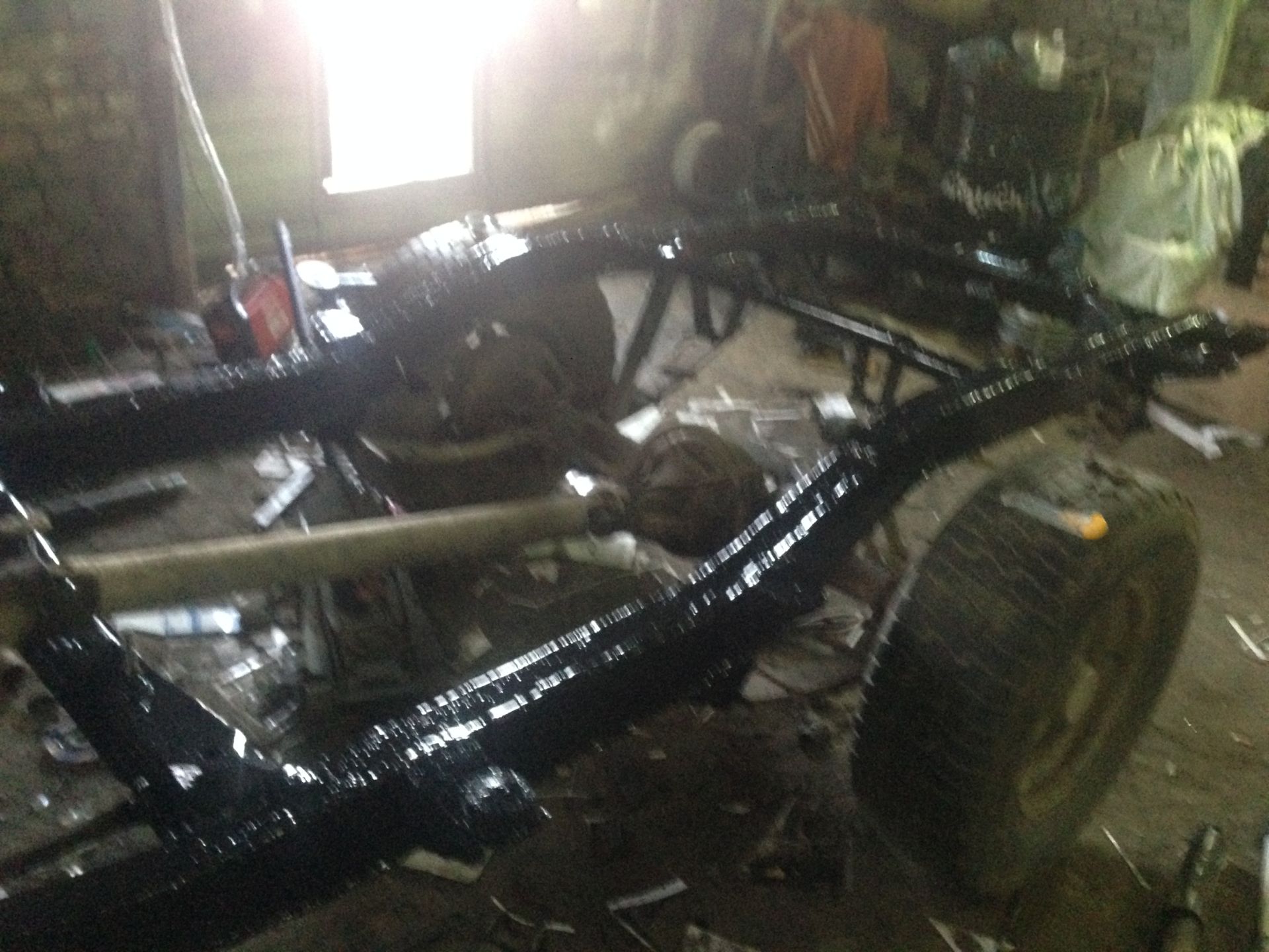

Да бросьте вы, какая нержавейка)) При должной обработке и обычной стали на наш век хватит.
Кстати, всё руки не доходили, раму покрасил, получилось вроде ничего...

Я не эксперт в сварке, но определенный опыт имеется.
1. Так как варит автор - это неправильно, т.к. это просто закрывание дыр. По уму надо вырезать гниль и вваривать заплаты 5 мм толщины.
2. Нормальные поцыки красят рамы после ремонта в красный цвет.
3. Кажется я отстал от жизни, но что за рессоры ????

Ну если уж "по уму", так надо раму менять на новую. Это если много денег. А если мало - то менять на новую всю машину.
А почему красный цвет?

если родное-3,почему ввареное-5?????DNK2002 писал(а):Я не эксперт в сварке, но определенный опыт имеется.
Как ,по вашему, 3ка будет уживаться с 5кой????
Много ли в вашем опыте рам с такими вварками?и как долго они проходили?

Родное железо примерно 4мм. Рессоры от волги 24-ой. Я уже писал, что по уму надо вырезать, в целях повышения долговечности конструкции, но во первых очень не хотелось возиться с сохранением геометрии, а во втрых старая рама в принципе ещё достаточно крепкая, просто жалко резать. Да и железо, которое сейчас продаётся совсем доверия не внушает.

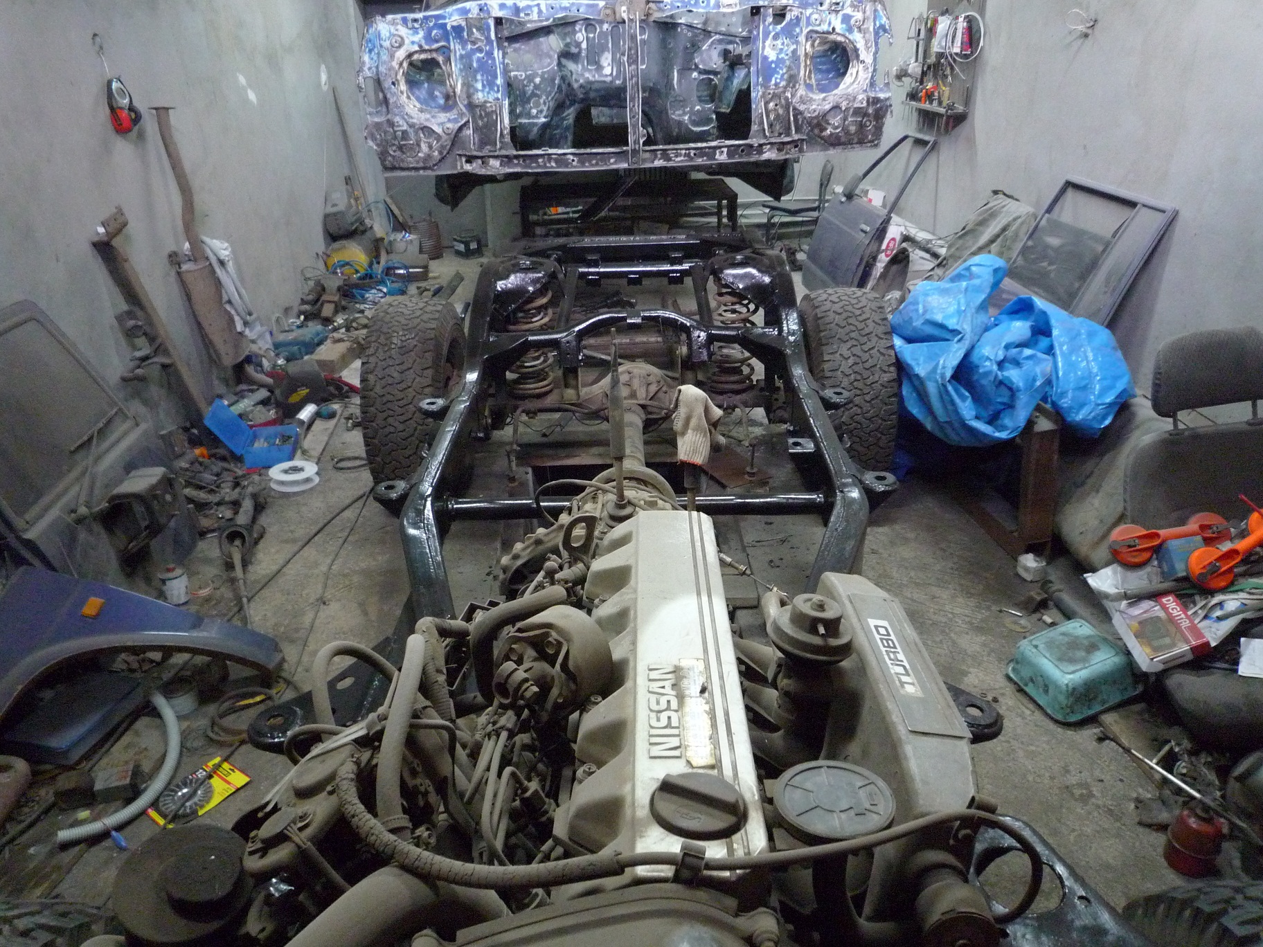

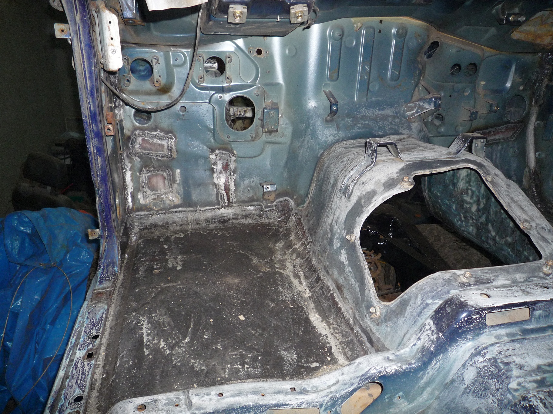

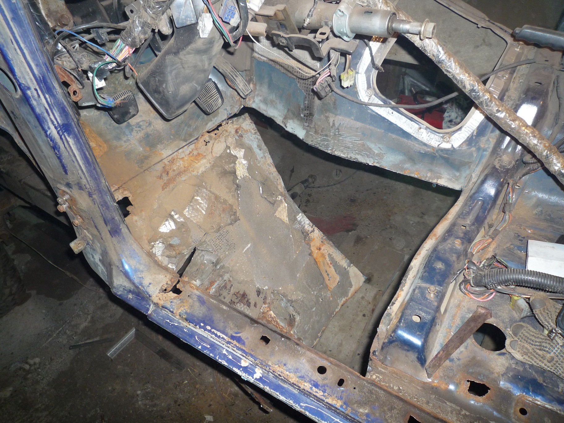

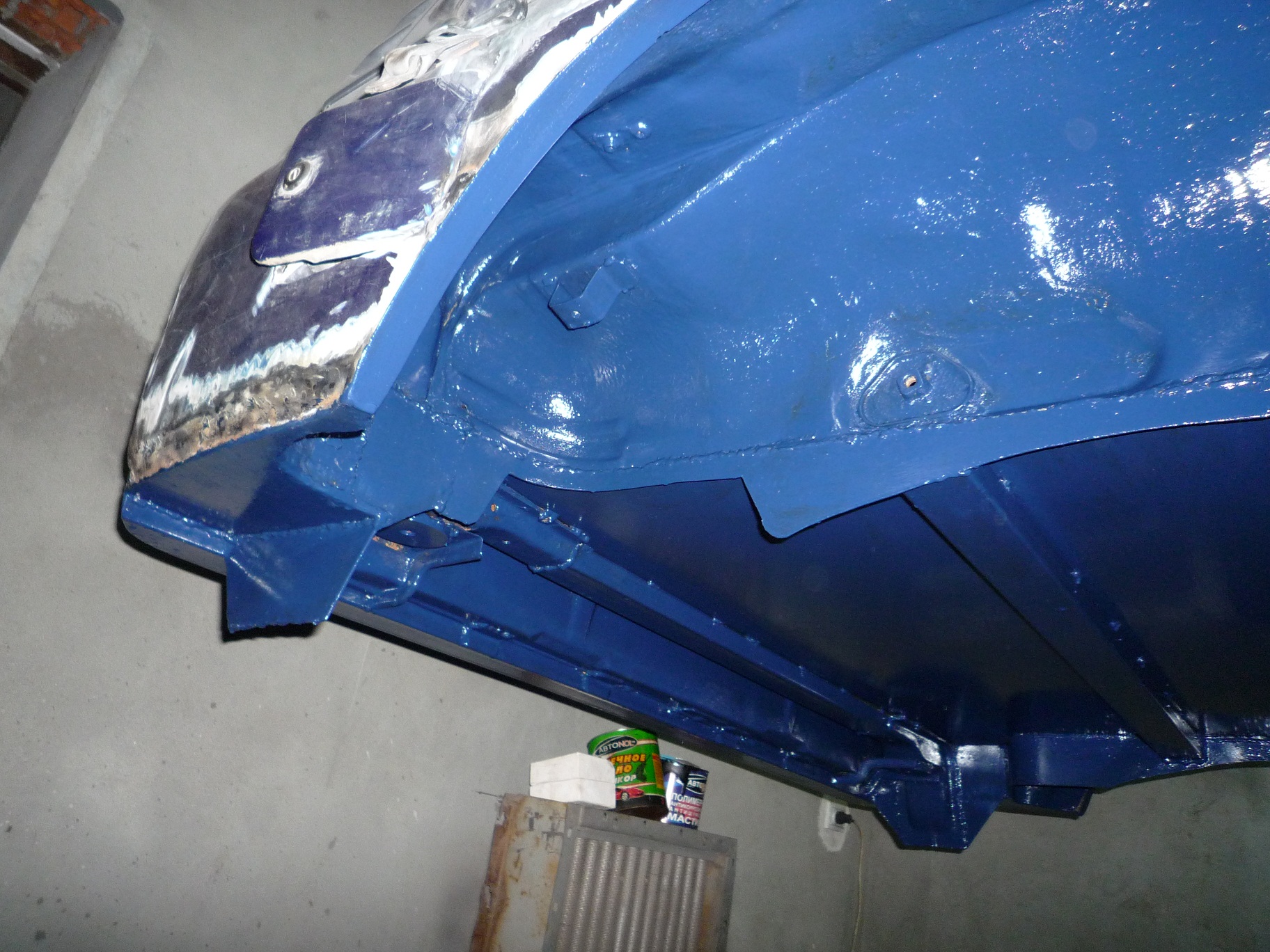

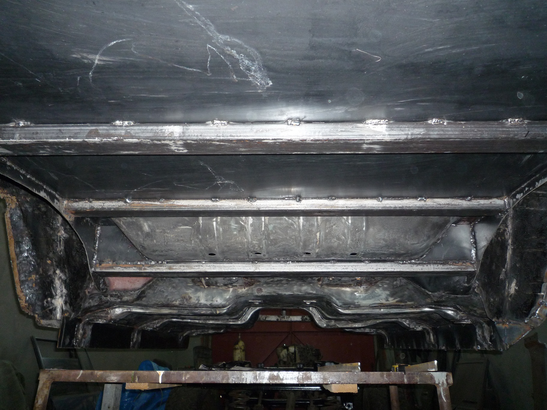

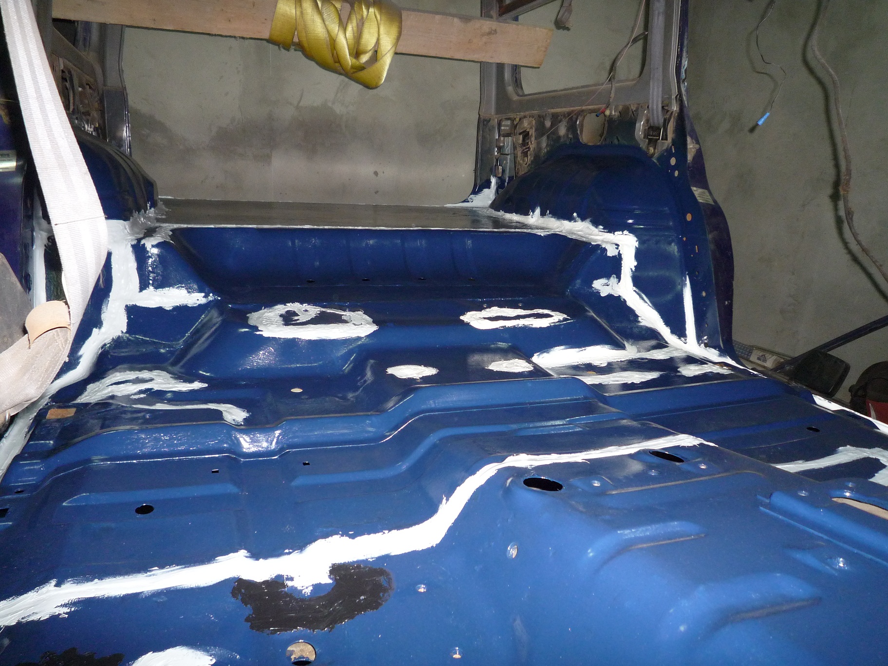

я тоже так когда то развлекался только с патрулем кузов в решето пена и куски мешковины которыми были заткнуты дырки в полу торчащие в салон пружины и полностью отсутствующая задняя часть рамы вводила в ужас но глаза страшат а руки делают вот что получилось.есть еще фото кому интересно могу прислать

фигасе. красиво

Красиво....у автора явно куча времени и желания восстановить именно эту машину....

машину делал своему очень хорошему другу .делал не спеша халтуру терпеть не могу поэтому перед сваркой все зачищалось и протравливалось преобразователем ржавчины рама отделялась от кузова полтора часа салон двери стекла 1 день сварка чистка герметик покраска почти 3 месяца не спеша. сваривал полуавтоматом сильная гниль срезалась + изготавливались силовые бампера. попробую поискать фото готового авто.vl66 писал(а):Красиво....у автора явно куча времени и желания восстановить именно эту машину....

3 месяца.....у нас жестянщики/подготовщики/маляры получают от 50....artem2121 писал(а):машину делал своему очень хорошему другу .делал не спеша халтуру терпеть не могу поэтому перед сваркой все зачищалось и протравливалось преобразователем ржавчины рама отделялась от кузова полтора часа салон двери стекла 1 день сварка чистка герметик покраска почти 3 месяца не спеша. сваривал полуавтоматом сильная гниль срезалась + изготавливались силовые бампера. попробую поискать фото готового авто.vl66 писал(а):Красиво....у автора явно куча времени и желания восстановить именно эту машину....
50х3=150....+ расходников на 40 мин( если использовать сикенс/3м)
вам нужна была именно эта машина!
