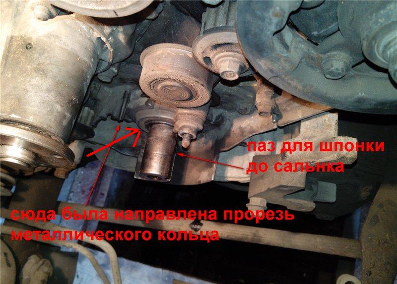

1.Сегодня откручивал болт коленвала, используя приспособу из старого шкива. Многие пишут , что откручивают стартером болт...но мне непонятно как потом его закручивать, стартером тоже? :*NO*:
2. Шпонка похоже у меня не родная и паз в коленвале? кто знающий подтвердите...
3. Не могу найти где сальник масляного насоса?
DenVer здесь http://www.pajero4x4.ru/bbs/phpBB2/view ... start=1125 давал номера деталей при замене ремня ГРМ и под номером MD 069948- сальник масляного насоса, но под этим номером мне приходит (фотка вверху) сальник балансира. Чтото я запутался. Да и сам сальник в каталоге найти не могу... чтобы заказать.
4. DenVer не указывает сальника распредвала...надо ли его менять если он сухой? дайте картинку или номер сальника распредвала...
5. Раз всё разобрано,заодно, вот думаю, сальник тнвд поменять , но номер тоже не могу найти...выручите кто знает...

Сальник Коленвала MD 343563
я беру хундаевский 21321-42031
стоит тут (у тебя его на фото видно)
как то так

значит сальник маслянного насоса это и есть сальник коленвала?

угу)

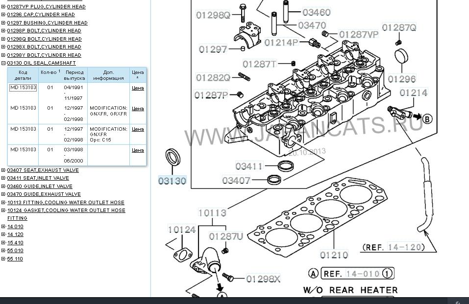

сделайте кто может скриншот из каталога где сальник распредвала, не могу найти
4D56-td,1994,мкпп,5дв, 265/70 R15

сам беру хундаевский 22144-3B000
а еще и хундаевскую прокладку крышки и полумесяц. вот номерочки 22441-42901, 22442-42001.
Но если хочешь именно мицу, то вот скрин
или тебе не это надо?
как то так

Спасибо. Чтото я в "упор не видел"...как я смотрел?
заказал родной , он также стоит
