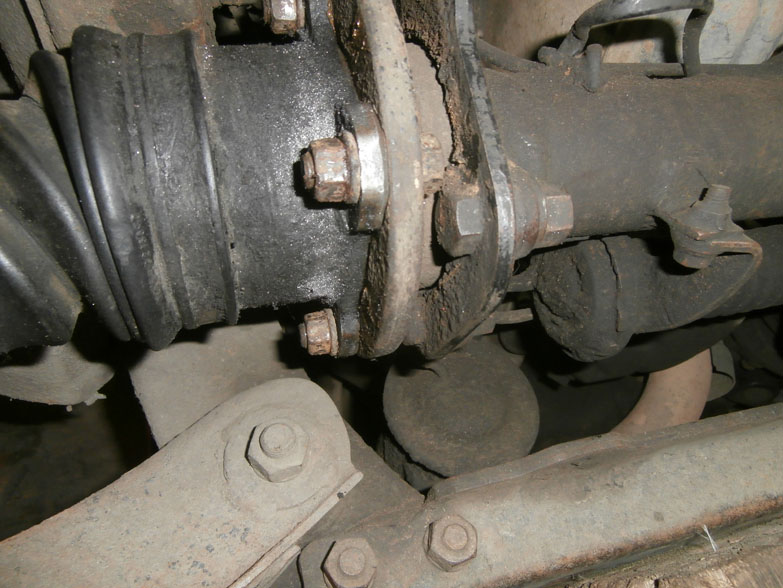

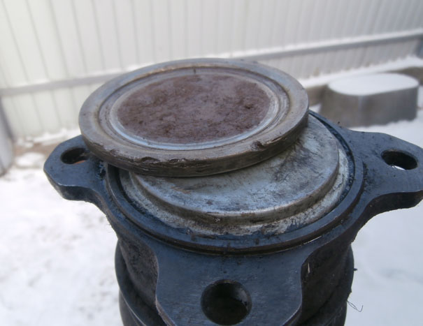

И как эту заглушку выковырять из фланца полуоси, можете что-нибудь посоветовать? Бил по выступающему бортику железной отверткой и молотком. Если дальше так делать, то бортик начнет откалываться просто...

Knw писал(а):
Жипер писал(а):
Knw писал(а):Ребята, нужен совет. Правый привод меняю, взял на разборке, давай ставить и что-то не то. Старый шрус вытащился так, что с внутреннего торца открылась дыра во внутрь шруса. В новом шрусе этой дыры нет - она закрыта крышечкой. Я подумал, что крышечка просто осталась в мосту, застряла. Там и правда торчит какой-то буртик. Подолбил по нему отверткой - толко края попортил, не вылазит. Закрались сомнения, что это вообще крышечка, а не есть одно целое с той шайбой, к которой шрус прикручивается. А на новом шрусе буртик торчит, и вроде как не снимается, крышечка отдельно. Может это у меня левый шрус, если от правого он отличается? По длинне и диаметрам все то же. Один косяк вот с этой привалочной плоскостью. Или все-таки крышка застряла в мосту?
Фотки прикрепляю.
Заглушка явно торчит в полуоси.
И это, ты купил не тот привод.
Угу. Разобрал этот привод и понял, что он не тот, вот эта привалочная плоскость. :( Собрал обратно, понесу менять... Сперва думал из двух один собрать, у моего шлицевой вал, что во фланец ступицы входит, разбило, но и внутри они тоже отличаются, все детальки немного меньше у нового. Кстати, наружная граната с пары средних по силе ударов молотком снимается, и так же одевается на шлиц обратно. Там просто пружинное колечко ее держит. Стягиваем пыльник вниз, зажимаем в тисках и ударяем молоточком - она и снимается.
Ладно, что "не тот", я понял. Но это получается левый что ли? Левый и правый по посадочному на мост различаются? Или это от модификации самой машины зависит?
У левого посадка сразу шлицами в редуктор. Правый прикручивается к полуоси четырьмя ботами.Если речь о внутрених гранатах.

Knw писал(а):И как эту заглушку выковырять из фланца полуоси, можете что-нибудь посоветовать? Бил по выступающему бортику железной отверткой и молотком. Если дальше так делать, то бортик начнет откалываться просто...
Бить дальше и выковыривать заглушку. :)
А вообще сполоснуть полуось и фотку кинуть чтоб понятней было.

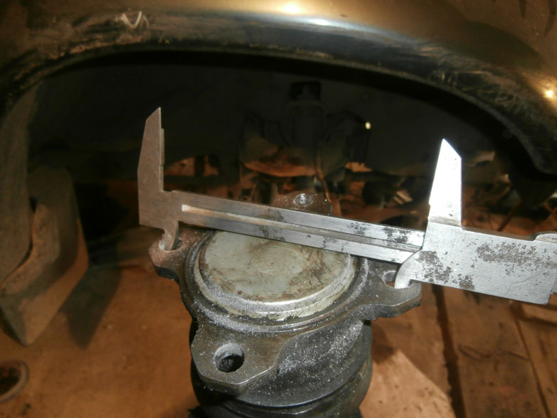

Вобщем, выбил я таки эту заглушку, с волшебными заклинаниями "такая-то матерь", зубило и молоток. Промерял глубину проточки во фланце полуоси, диаметр, и оказалось, что заглушка с моей гранаты туда в ноль центруется! Оставалась только проблема, что расстояние между отверстиями в новом приводе на 2мм меньше и он просто не садился на болты фланца полуоси. Ну, расточил отверстия в гранате разверткой, по мм каждое и все собрал :) На чем вопрос и был закрыт.
