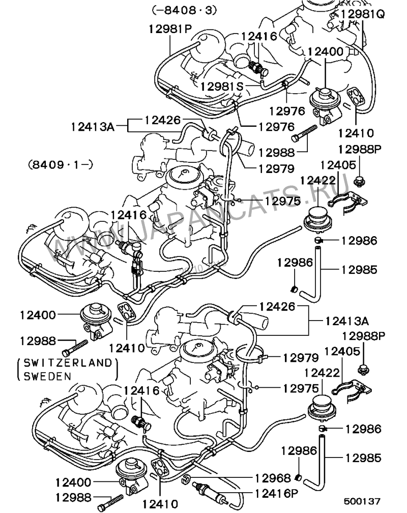

Re: 4g54 замена карбюратора
Трубки вот
У меня тоже только одна осталась.На распределитель зажигания
Кроме трамблера,остальные трубки предназначены для экологии,т.е. снижения СО.Рециркуляция выхлопных газов и т.д.По моему каждое лишние соединение-проблема подсоса воздуха.
trial69 писал(а):Кроме трамблера,остальные трубки предназначены для экологии,т.е. снижения СО.Рециркуляция выхлопных газов и т.д.По моему каждое лишние соединение-проблема подсоса воздуха.
этот карб работает вкупе с катом, т.е. с лямбдой, у него есть свой ЭБУ.trial69 писал(а):На скорость не влияют
На самом деле етот карб сложнее чем впрыск.
Ответственно заявляю! У меня нет эбу, нет лямбды и в карбе из электрики- только клапан хх
Это ,если стоит карб с электронным смесеобразованием.А у нас все по-простомуUnklown писал(а): этот карб работает вкупе с катом, т.е. с лямбдой, у него есть свой ЭБУ.
У меня из экологии есть только клапан егр. И то на него одет за глушенный обрезок шланга. Руки пока не дошли полностью его кастрировать.
А по поводу трубок- в случае надрыва хоть одной из них будет подсос воздуха в задроссельное пространство, как следствие, неправильная смесь. Как минимум расход топлива, как максимум- гидроудар в броду....
Вот поэтому я и оставил только одну,которая необходимамарсель писал(а):У меня из экологии есть только клапан егр. И то на него одет за глушенный обрезок шланга. Руки пока не дошли полностью его кастрировать.
Это которая? Я лично оставил лишь на корректор угла зажигания на распределитель. И то сомнения по его поводу..
Кстати. Кто в курсе как правильно выставлять угол? Сторбоскоп имеется. По одной инфе- выставлять нужно предварительно отключив вакуум. И так и сяк пробывал. Выставил "на глазок" пока...
Правильно-отключив вакуум. На практике - совершенно бесполезное занятие, стробоскоп в топку с нашим качеством бенза. Заправился на одной заправке - настроил - едет, заправился на другой - надо снова настраивать. Я только на слух, дедовским способом))
