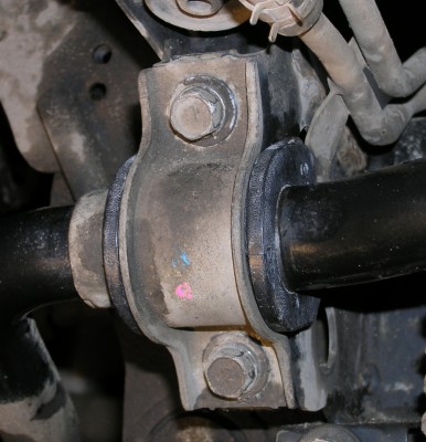

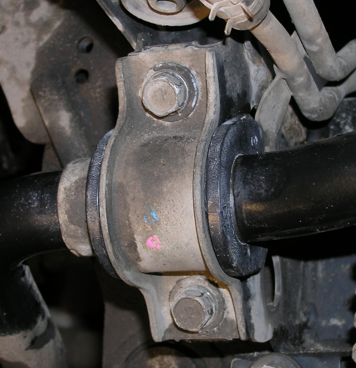

Всем доброго дня!
На больших кочках начала стучать передняя подвеска. С чего начать профилактику? Может присоветует кто сервис для проверки подвески?

Re: Стук в передней подвеске
Дык пробег-то какой?Amag79 писал(а):Всем доброго дня!
На больших кочках начала стучать передняя подвеска...
Ране всех втулки стаба кончаются.Да и менять их проще-простого.
~ 125 тыс.
И что,за это время ничЁ не делал?не менял?Amag79 писал(а):~ 125 тыс.
ну я 2й хозяин после 100к... когда брал загонял к официалам и они объявили износ ~20%. С тех пор вот 25000 выходит проехал.

Ну дык втулки и глянь,как раз на кочках онЕ и стучат.Их износ видно невооруженным взглядом.
