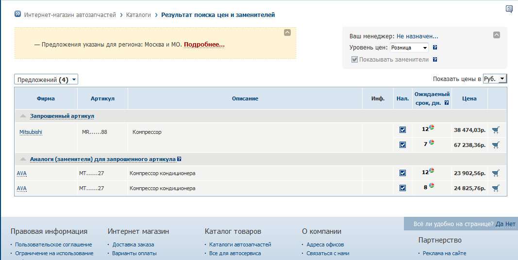

Всё равно дешевле (минимум в 2,5 раза) чем тут покупать за 24 000 или за 32 000 как на экзисте

ну если верить алиэкспрессу, то 1 компрессор с доставкой DHL выходит 8300р.Konstantin.La писал(а):alibaba - площадка для оптовой торговли. Цена, указанная там ($40 - $100) зависит от объёмов заказа. И не факт, что продавец с алибабы будет продавать в розницу.
А вот вариант на алиэкспрессе более реальный, однако доставка там получается дороже компрессора, а дешёвых доставок нет. В итоге под 10т.р будет.
По доставке... Мне из Кореи коленвал присылали весом 22кг, так доставка feedex вышла около 50 баксов, брал на ebay. Приехало за 2 недели. На алиэкспресе цены на доставку очень высокие.
а так как нам надо 2 штуки, то еще дешевле. за 2 = 15900р. пишут.
х.з., может еще сверху что-то накрутится...?
но если попробовать оформить заказ очень похоже на конечную цену.

Да, при заказе 2-х штук цена будет 500 баксов, что примерно 16т.р. Сверху ничего лишнего накрутить не должны. Продавец получит деньги после того, как вы напишете что всё пришло и работает. Не пробовали списаться с продавцом, может он доставит простой почтой? к весне приедет )
Ну, раз оригинал стоит 25+ то смысл везти есть.

вот уж спасибо! )))Konstantin.La писал(а):Не пробовали списаться с продавцом, может он доставит простой почтой? к весне приедет )
уж лучше я переплачу пару тыщ, чем буду связываться с этой отмороженной конторой...
про 25+ это сильно приуменьшено.
я цен на компрессоры ниже 33000р. не видел ни в Автодоке, ни в Экзисте.

А, ну да! точно!
AVA какая-то есть. Забыл. Но я ее как-то не рассматривал как адекватную замену...

Ну нифига себе адекватная... 24 т.р. - приличная цена за езду в прохладе.
На сайте http://www.rockauto.com/ предлагают denso за $210.79 + $140.63 доставка. И всё равно получается в 2 раза дешевле чем ava.
