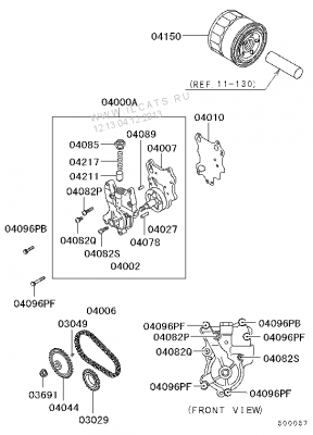

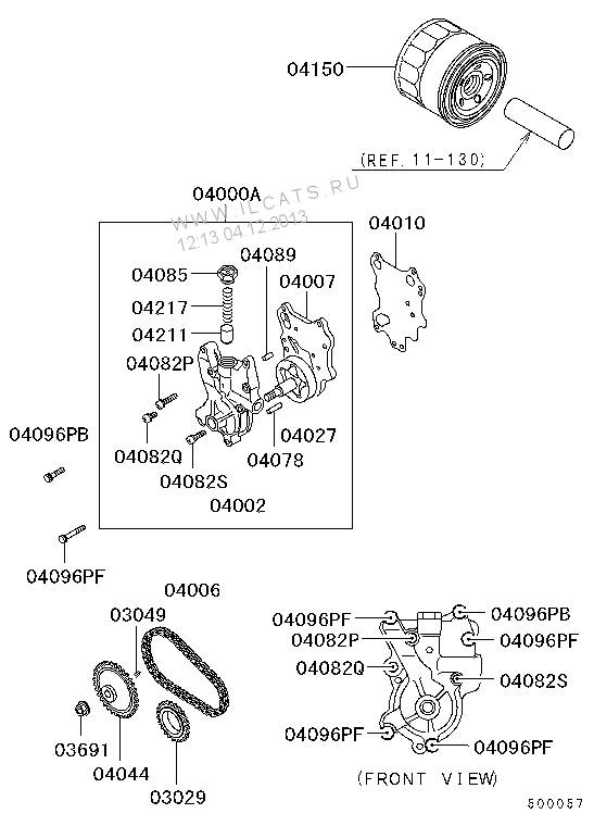

Сборщик писал(а): А рядом со шпонкой что? Разве не она?
Говорят что нет, хотя другой нету. И в мануале написано, что точка, как от керна.
И зажигание выставить не могу.
МП1, 4G54, коротыш, 1986
Pushkin
Сообщения: 6056
Откуда: Москва,Щукинская
Откуда: Щукино-Ясенево
Поблагодарили: 92 раза
Re: ПОМОГИТЕ с метками. 4g54, ликвидация балансиров.
Сообщение Pushkin »
Влад посмотри внимательно на рисунок и на шестерню, канавка это и есть метка и выбита она аккурат напротив зуба.

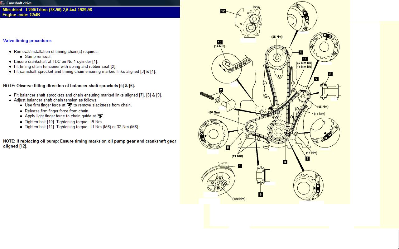

FOX 38 писал(а):...По нижнему успокоителю - думаю,что он там нужен.....
У меня 4G54 ВИН-код D0NV120SJ00288, балансиров нет с завода, натяжителей и успокоителя тоже
Козырненько, а провиса нет? Не лазил?

Полез цепь проверить, открутил лючок - а натяжителя-то нет! зеркальцем посмотрел - постели под валы есть, валов нет, провис не видно. Вскрывать не планирую.

Ну ладно, поставлю я нижний успокоитель. А провис из-за этого не переползёт наверх?
FOX 38
Сообщения: 121
Зарегистрирован: 26 май 2010, 11:12
Двигатель:: G54B
Мой автомобиль(и):: P 1 коротыш
Откуда: Киев
Сообщение FOX 38 »
Ни коим образом.Привод насоса от колена,значит оно ТЯНЕТ за ВЕРХНЕЕ плечо,а вот НИЖНЕЕ как раз находится в "прослабе" и вот здесь то и нужен успокоитель,который уменьшит "гуляние" и вибрацию цепи.
