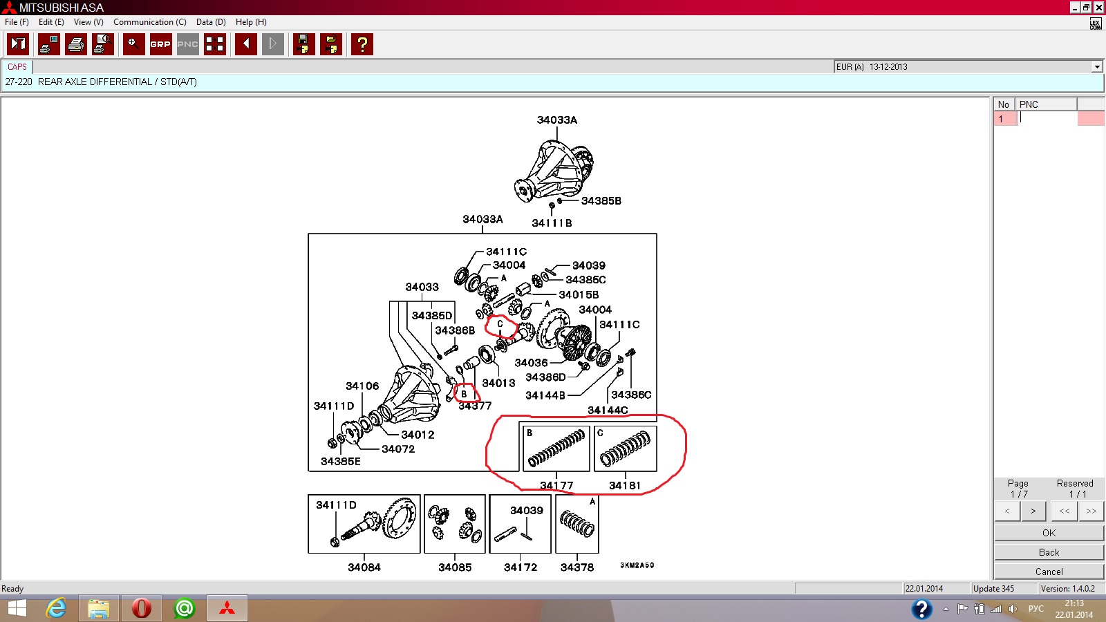

Цецерон писал(а):SNOOPER - в другой теме у нас возник вопрос по этой втулке,( ,Unklown' утверждал что она жесткая)сминаемая она или жесткая?Если есть опыт с ней осветите для всех, а пака собираю имфу и к лету буду сам перибирать свой.
Она жёсткая.
Регулировка осуществляется двумя наборами шайб.
Шайба В регулирует натяг подшипника.
Шайба С регулирует положение моркови.

Флянец открутил и снял съёмником, подшипник снялся внатяг, как сидел - на месте или нет - не знаю. Деталь "С" на схеме выше стоит с внутренней стороны редуктора? У меня под гайкой шайбы 34385 нету.
Шайба С одевается первой на морковку.
