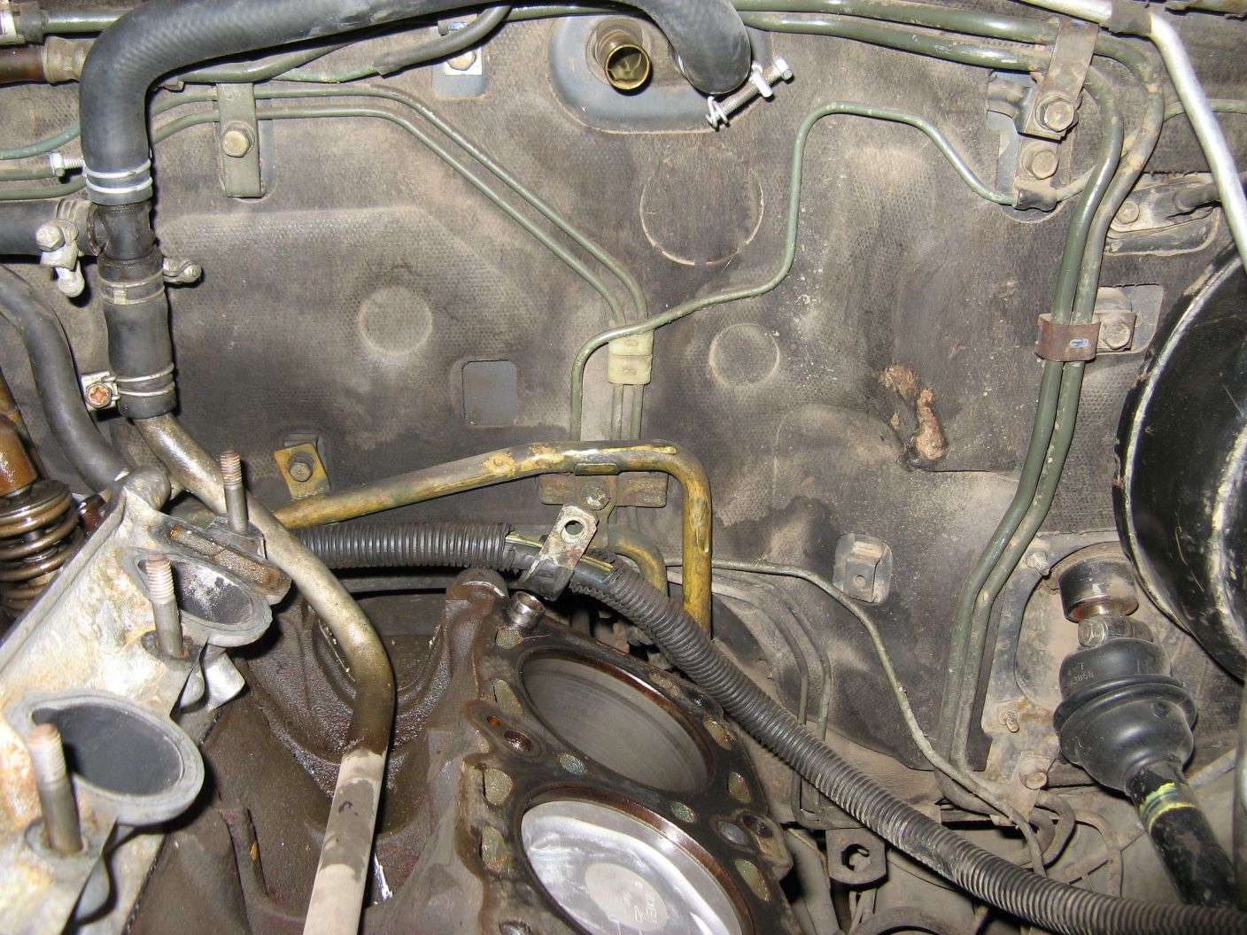

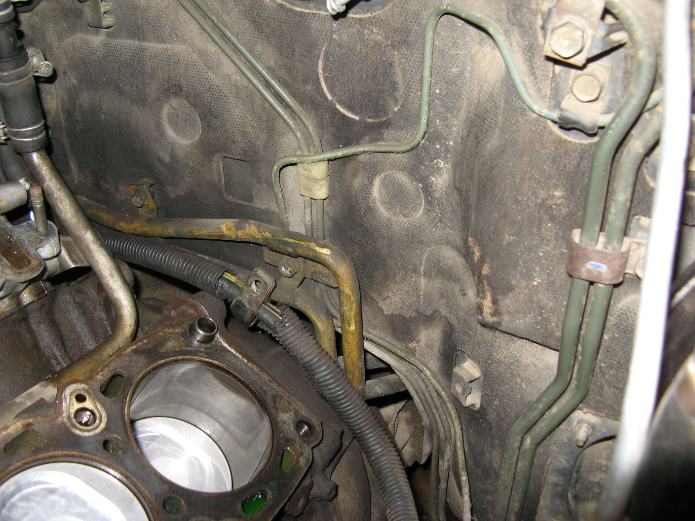

Гараж освободился, надо бы поменять выжимной, но большие сомнения у меня.
dvm99 писал(а):Я имел ввиду выжимной не снять... Коробка отодвигается где-то на 40мм. А вот если движок с опор снять и вперёд его двинуть...
Смотрю на свои фотки, похоже так и есть, коробка упрется прямо в трубки задней печки, до них как раз 3-4 см, а вниз ее тут еще не опустить, потому что вал еще не вышел из корзины, он достаточно длинный, вот на этих фотках (раз, два) от НМПС видно, что там сантиметров 15-20 надо вынуть.
SNOOPER писал(а):Не надо ничего отодвигать/откручивать кроме коробки.
Может машина была без задней печки? Или движок другой (дизель)? Или может она лифтована была? Просто неохота тратить время на откручивание карданов, выхлопа и т.д., чтобы понять что коробка не снимается. Движок с опор снимать уж точно не хочется, я тогда лучше его и выну, чем коробку.

Дим, мне (по глупой причине на самом деле) нужно было просто попасть под колокол рукой, поэтому не было нужды снимать коробку. Тоже рассуждал примерно как ты. Сначала удалось отодвинуть примерно на 40 мм, и коробка упёрлась, но рука ещё не лезла. Выхлопную не скручивал, не хотел, но движок скрутил с правой опоры, левую ослабил. Тогда удалось ещё отодвинуть навскидку до 60-70 мм, что для меня было достаточно, но вал по-моему ещё сидел (хотя не утверждаю).

de писал(а): Может машина была без задней печки? Или движок другой (дизель)? Или может она лифтована была? Просто неохота тратить время на откручивание карданов, выхлопа и т.д., чтобы понять что коробка не снимается. Движок с опор снимать уж точно не хочется, я тогда лучше его и выну, чем коробку.
Вы что серьёзно думаете что я видел только одну воображаемую машину? :=-O: :=-O: :=-O:
По сабжу, делайте что хотите всё в Вашем праве........................

SNOOPER писал(а):Вы что серьёзно думаете что я видел только одну воображаемую машину? :=-O: :=-O: :=-O:
Ну это же хорошая новость. Решено, отстегиваем коробку. Только что-то холодает, надо какой-то обогрев в гараже сделать, хотя бы электрическую пушку на 5 кВт, чтобы руки согреть.
