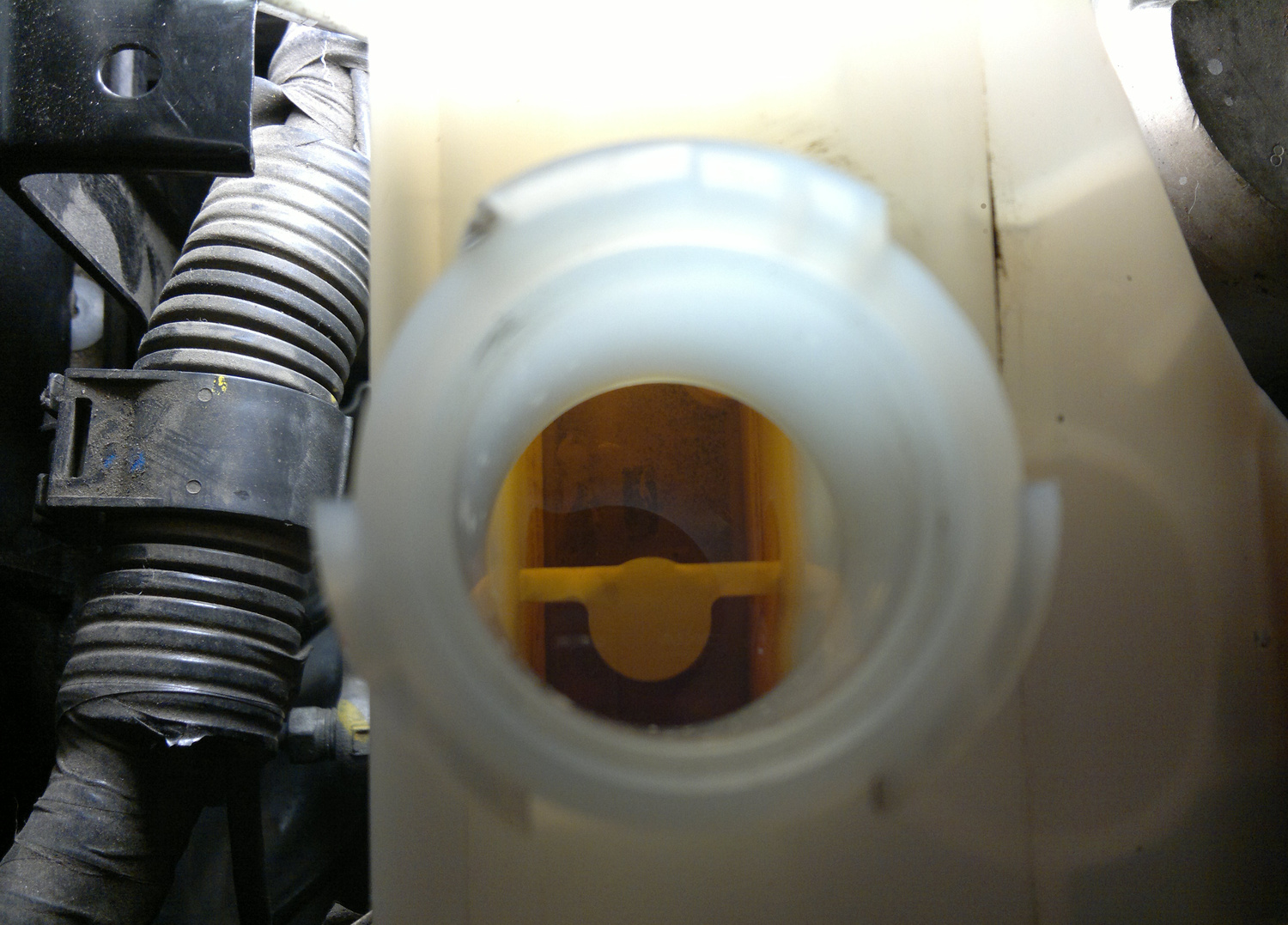

КАроче,сЧас ставил авту,заглянул внутрь бачка.Прозрачная,цвет нормальный,однако осадочек имеется :*SCRATCH*: .
В принципе,бутылка Castrol'а у мне е :mrgreen: Могет и сподоблюсЯ ::-D:

Если есть время и возможность, то можно не спеша, менять методом замещения. Например прошел по кругу, слил по 50 грамм с каждого, долил в бачок. В следующий раз повторил процедуру... Через несколько дней. Естественно перед началом процедур бачок осушить и влить новый. Муторно будет долго, но без лишних нагрузок на систему
