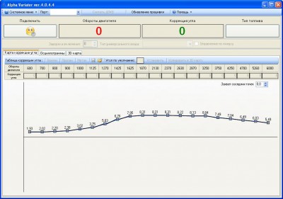

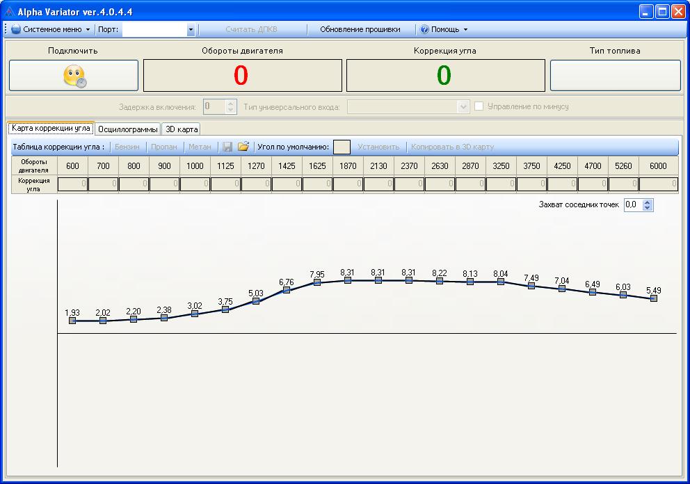

когда в программе аьфавариатор выбираешь прошивку, то там есть картинки по подключению. если надо -могу скинуть свои углы для установки.

Привет, можешь углы сюда скинуть, интересно со своими сравнить.

последний раз так выставил, но думаю надо попробовать пораньше задрать и чуть выше.
