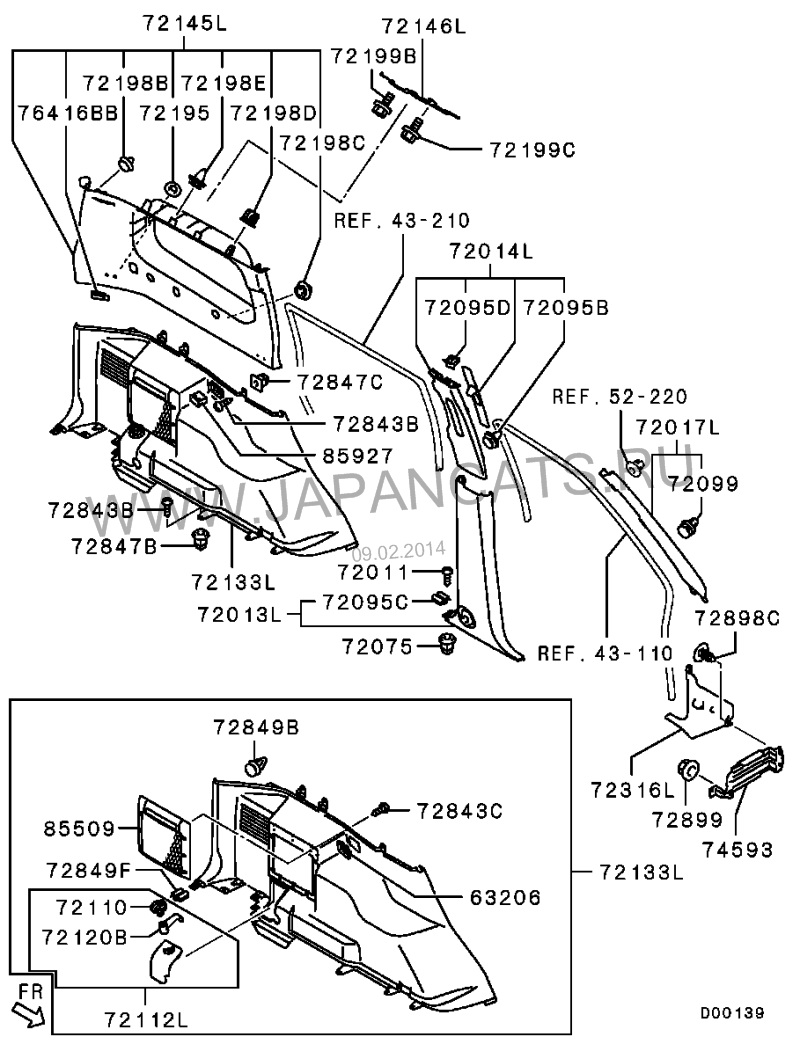

На левой обшивке крыла есть крышка - закрывает крепление сидений 3 го ряда, за ней ниша огромная, я туда 3-4 баллона для газовой плитки засовывал. Но у тебя сабик, хз как там.
