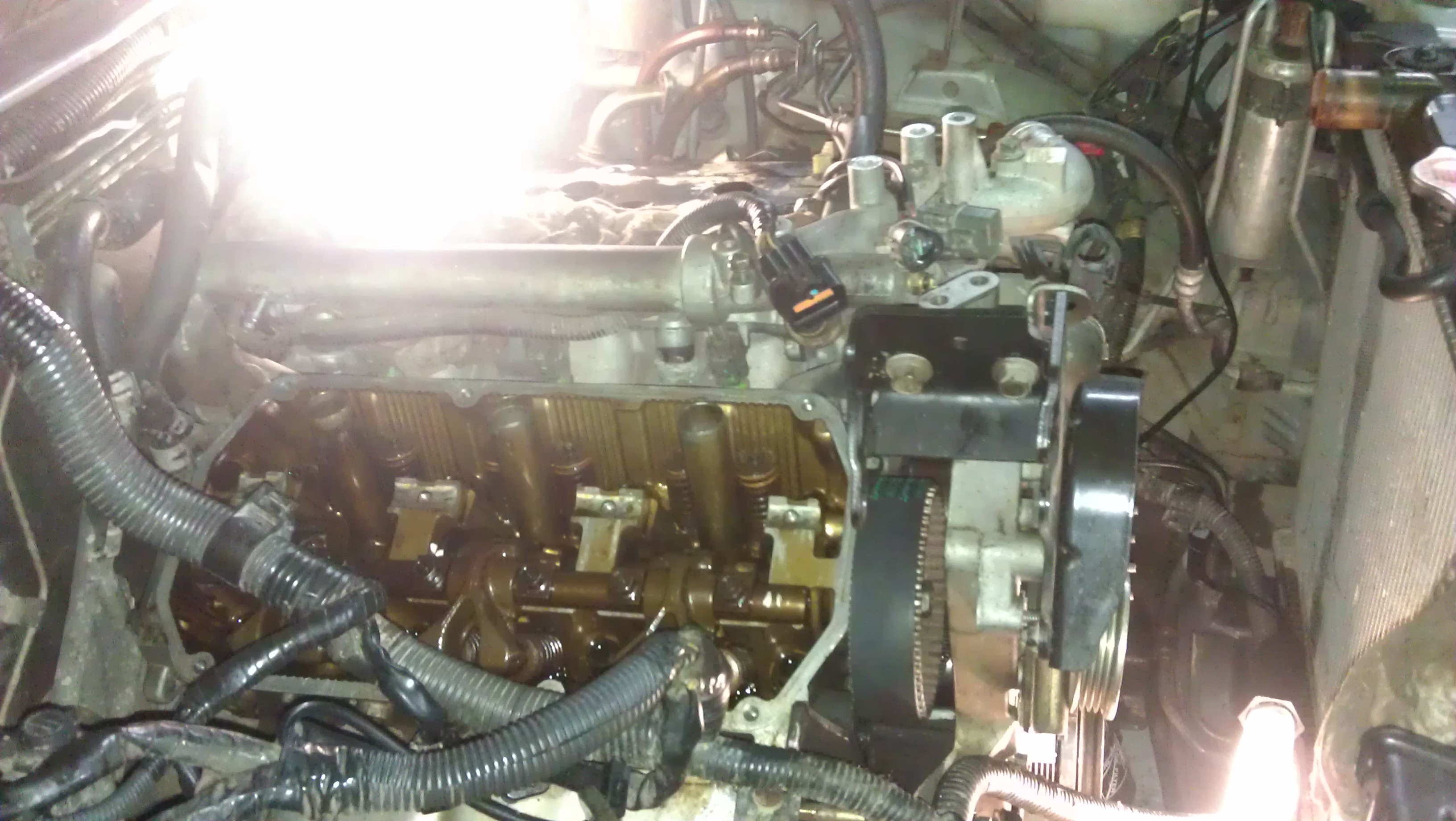

По прошествии недели несильной эксплуатации автомобиля после замены колпачков и попутно всех резинок, сальников, и прокладок головок, ремня ГРМ отмечаю, что маслом практически не воняет, визуально дыма из трубы нет, из под масляной крышки не сапунит, уровень в норме, мастер предупреждал о том, что возможно догорит то, что осталось в глушаках, проверить и дать под хвост машине негде. Холодно снежно скользко было...
Цена вопроса 15 000 за работу + стоимость запчастей...
LAVROM не мыл, раскоксовку не делал... по прошествии 1000 км напишу расход и последствия всей этой затеи - замены колпачков...

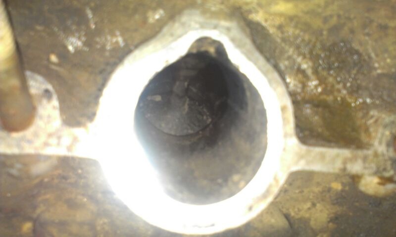

Короче осмотрев состояние головы, полили клапана и результат такой:
Каналы, особенно впуск в нагаре таком, что страшно смотреть
на клапанах, на всех тоже нагар пара ММ.. Сорри за фото, фотали на тапок НТС ))
пролили клапана, ВСЕ они не держали, на седлах клапанов и на фаске самого клапана какие-то каверны.
сама камера сгорания тоже в нагаре...

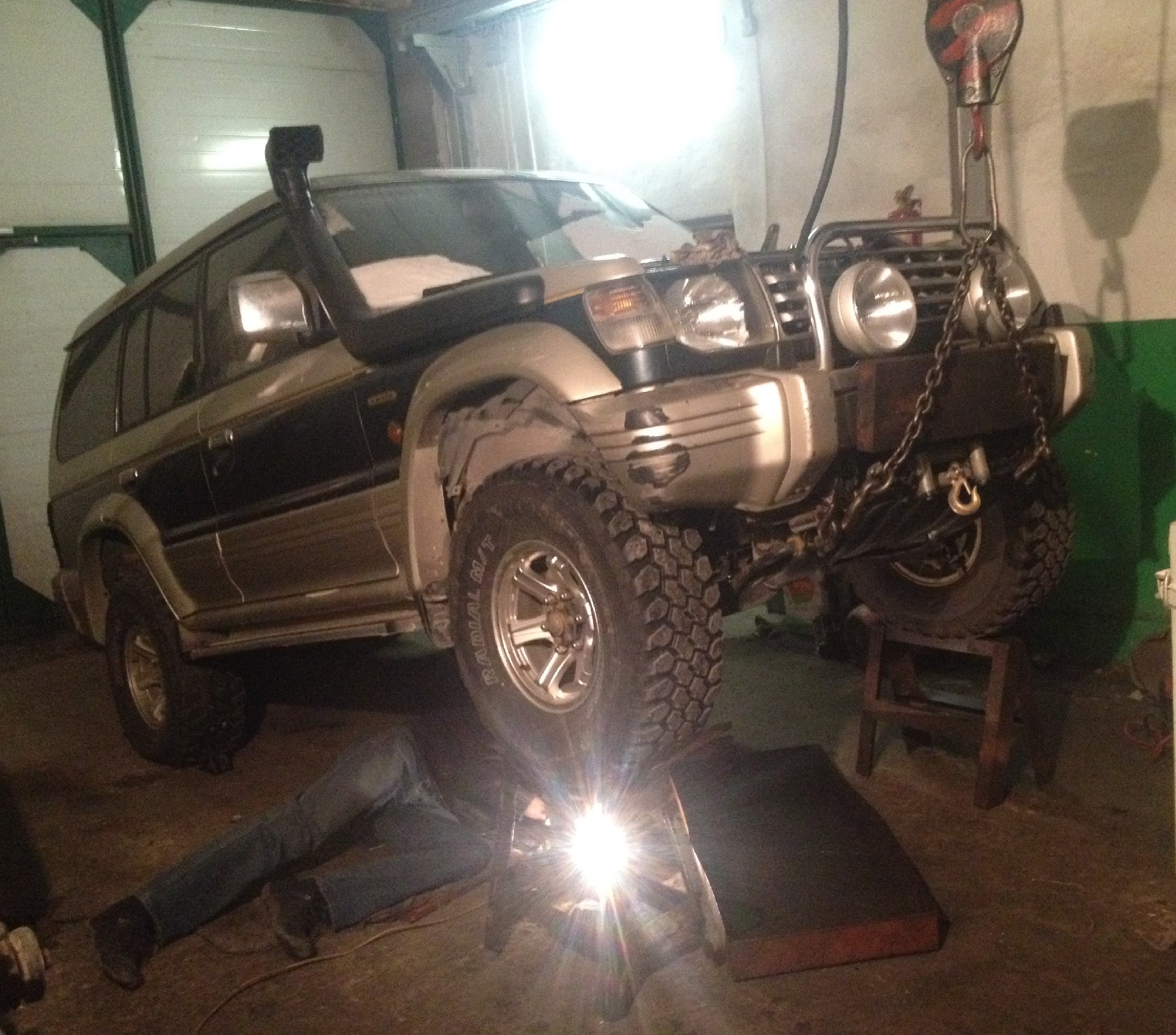

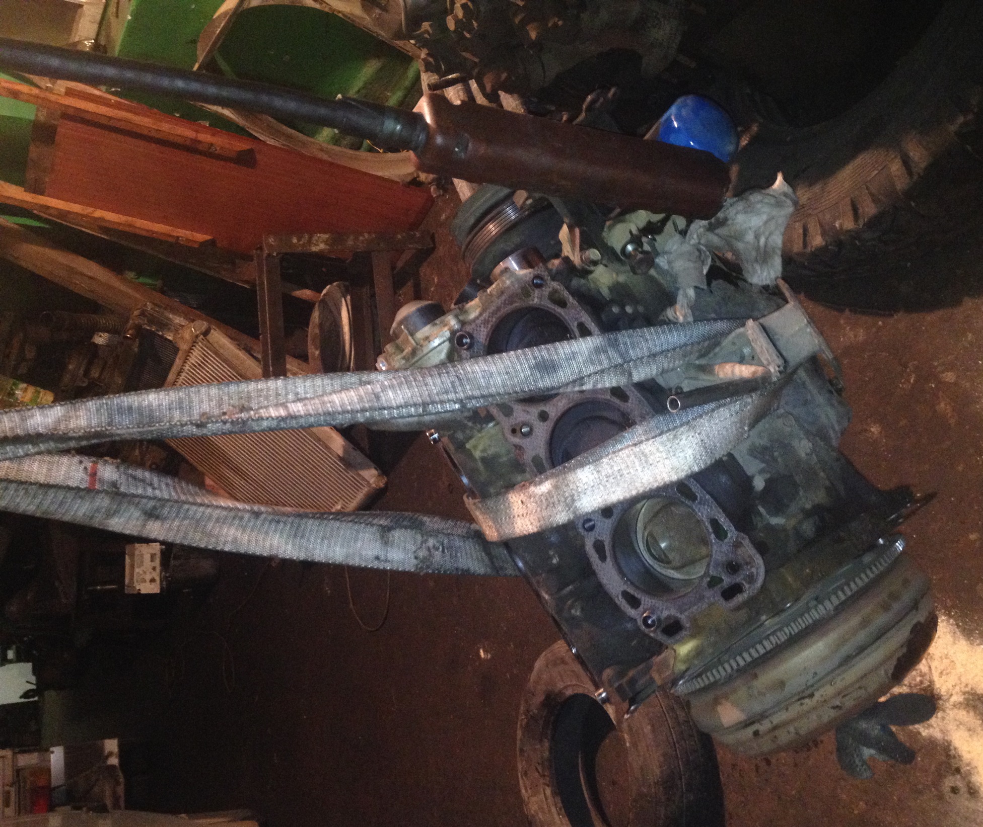

Пришли с другом в гараж и за 3 часа с перекурами вынули мотор )
Разобрал я мотор и обрадовался:
Вкладыши в идеальном состоянии ни одного задирчика (оставлю их)
кольца померил по цилиндрам все в допуске, но буду менять
маслосьемные кольца были закисшими, с небольшим трудом я их вытаскивал.
вот пока на этом и все. уже пятый день как простуда с ног свалила ( вылечусь, пойду собирать моего жыпа )
