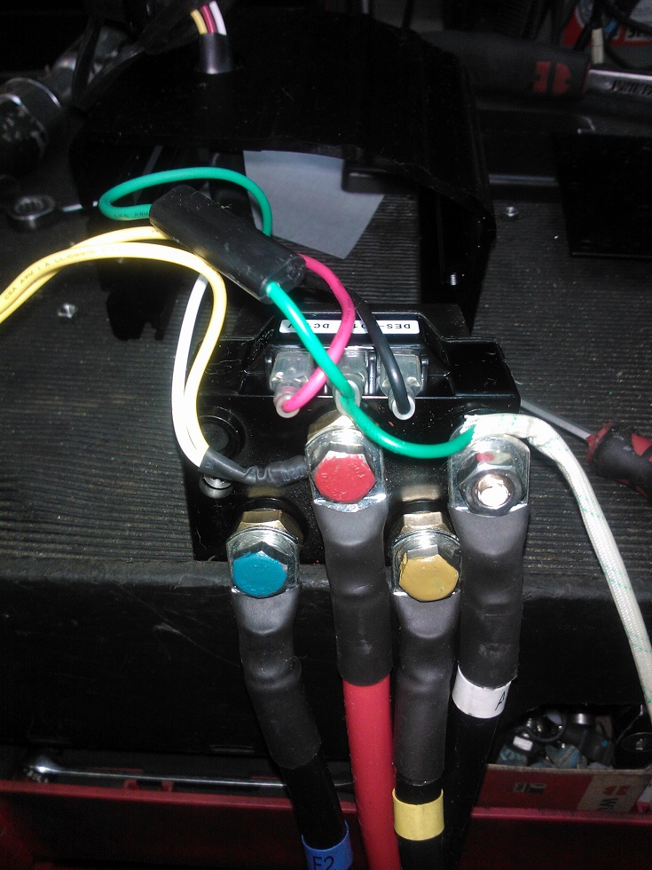

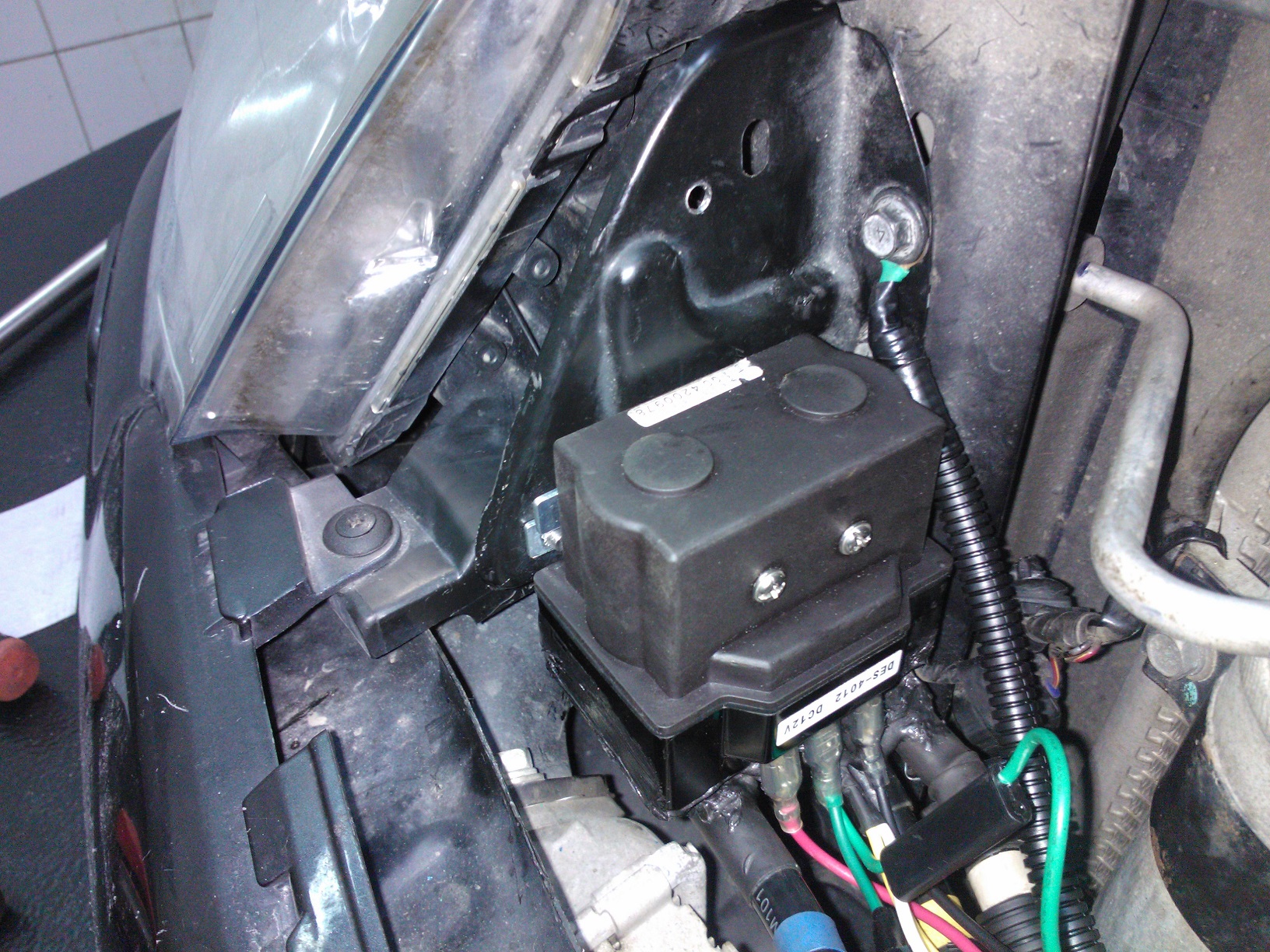

Блок саленоидов:
Разобрал корпус О не герметичный, и как я понял предохраняет сам блок от внешних повреждений при расположении *на улице*.
Блок герметичный, но открыты контакты. Все силовые клемы залил нафиг толстенным слоем резиного герметика. А блок воткнул вот так: Осталось удлинить управляющие провода и куда-то *унести* розетку

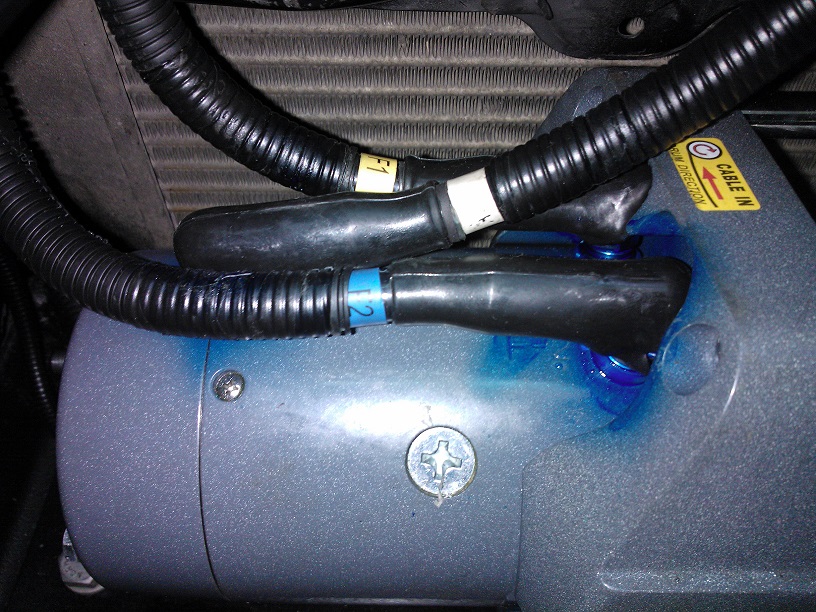

Кабели на лепётке и аккуме залил лаком Ну вот, практически готовая
