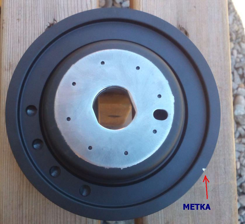

ViRuZzz
Сообщения: 2712
Зарегистрирован: 04 фев 2009, 08:40
Двигатель:: 4A31 MPI, 4G93T 1,8 GDI
Мой автомобиль(и):: Pajero JR 96 г.в. , Pajero IO Turbo 2002 г.в.
Откуда: Усть-Кут, Иркутской губернии[38]
Благодарил (а): 59 раз
Поблагодарили: 164 раза
Re: У кого такое было ??? вопрос по двигателю !!!
Сообщение ViRuZzz »
Пропил на шкиве находиться на стороне, которая ближе к двигателю.
На фото новый шкив, и пропил (метка) покрашена белой краской. На старом тоже не видно было, ибо грязь, и краска отлетела.
Пропил на шкиве.
Пропил на шкиве.
da_vasquo
Сообщения: 85
Зарегистрирован: 18 мар 2008, 02:53
Откуда: Магадан
Сообщение da_vasquo »
Так теперь, в условиях отсутствия метки, как проверить правильность установки ремня?

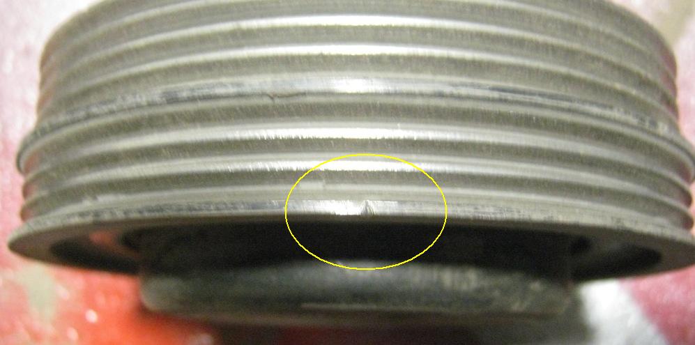

ViRuZzz
Сообщения: 2712
Сообщение ViRuZzz »
Вот сфотал свой старый шкив. Кружочком обведено место, где метка. Вполне можно нащупать, если счистить грязь.
Старый шкив
Старый шкив
da_vasquo
Сообщения: 85
Откуда: Магадан
Клево. Спасибо! Только у меня нет ничего похожего. Не знаю что за шкив стоит.... Но нет НИЧЕГО. Придется снимать. ::'(:
