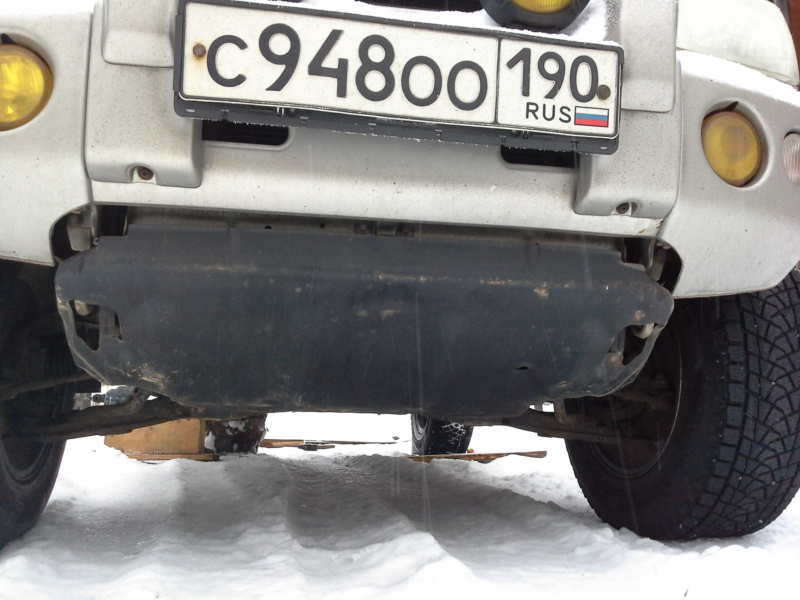

Фото защиты после лифта.
МиниM0nstr 2001г. Свап на 4А31 80л.с. Лифт 10см. Купер дискаверер стт 235х85х16. Блокировка червячная нирфи. M0nstroстойки.

Kostushka28 защиту нужно тебе, эта рвется как картонка.

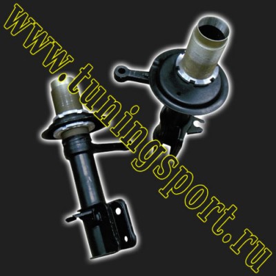

Столкнулся с проблемой:
На машине стала побрякивать правая стойка. Но я то знаю что менял всю подвеску осенью.
Лень было лезть, тем более что сход-развал потом переделывать нужно. Но все же снял стойки и вот что обнаружил....
Гайка которая фиксирует картридж на одной стойке была вырвана полностью, а на другой почти откручена. Вообщем все дело в том что стаканы на 9ке слишком маленькие, или картриджи слишком длинные.
Я еще когда все собирал первый раз обратил внимание что гайка закручивается только наполовину, а дальше никак....
В магазе сказали что такие проблемы с вырванными гайками встречаются довольно часто, и что нужно типа брать НЕРАЗБОРНЫЕ !!!
Но я то городил весь колхоз, чтобы картриджи менять потом только.....
Короче разрезал я стаканы поперек чуть повыше верхнего болта, надел кусок трубы сверху в виде муфты и увеличив длинну стойки на 1см. обварил и покрасил стакан.
Когда все высохло я вставил картридж и стал затягивать гайку, и она стала поджимать картридж уже в самом конце, когда осталось 1-2 витка резьбы.
Все затянул от души, сей час все ок.
P.S. Прежде чем переделывать стакан, ездил в автомагазин, и перемерил все имеющиеся в наличии картриджи разных производителей для 9ок. ВСЕ оказались ОДИНАКОВЫМИ!!!!
Вообщем удлинять стакан нужно полюбому.....
