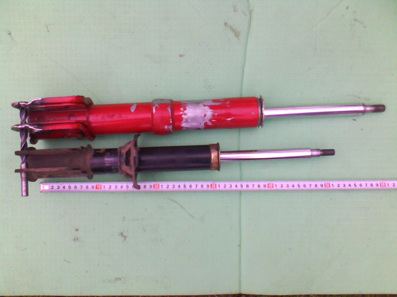

Сначала изготавливаем стойки.
Для этого мы срезаем с корпуса стойки 2109 все лишнее.
Кстати на фото видно насколько стойка получается длиннее по сравнению с оригинальной.

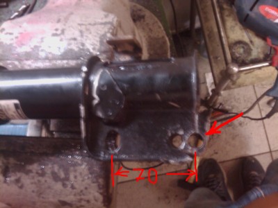

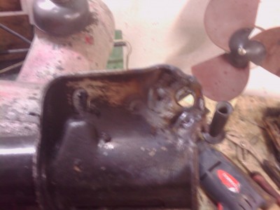

Затем, нам необходимо переделать нижнее отверстие, а точнее его перенести.
Тут на форуме я скачивал себе фото процесса переделки, вот некоторые из них:
- Вложения
- IMAG0063.jpg (28.97 КБ) 3882 просмотра
- IMAG0065.jpg (24.43 КБ) 3882 просмотра

Важно!!!
Прежде чем сверлить отверстия (12мм.) в разогнутом молотком крае стойки нужно очень точно вымерить место где сверлить. Затем несем просверленную стойка к машине и пытаемся вставить 2 болта., если наше отверстие немного не совпадает (как было у меня) надфилем его растачиваем где нужно. Потом снимаем стойку, прикладываем с каждой стороны стойки по шайбе увеличенного диаметра, для центровки вставляем болт и прихватываем шайбы сваркой.
После этого несем стойку к машине, если 2 болта вставляются без проблем, снимаем ее и хорошо обвариваем.

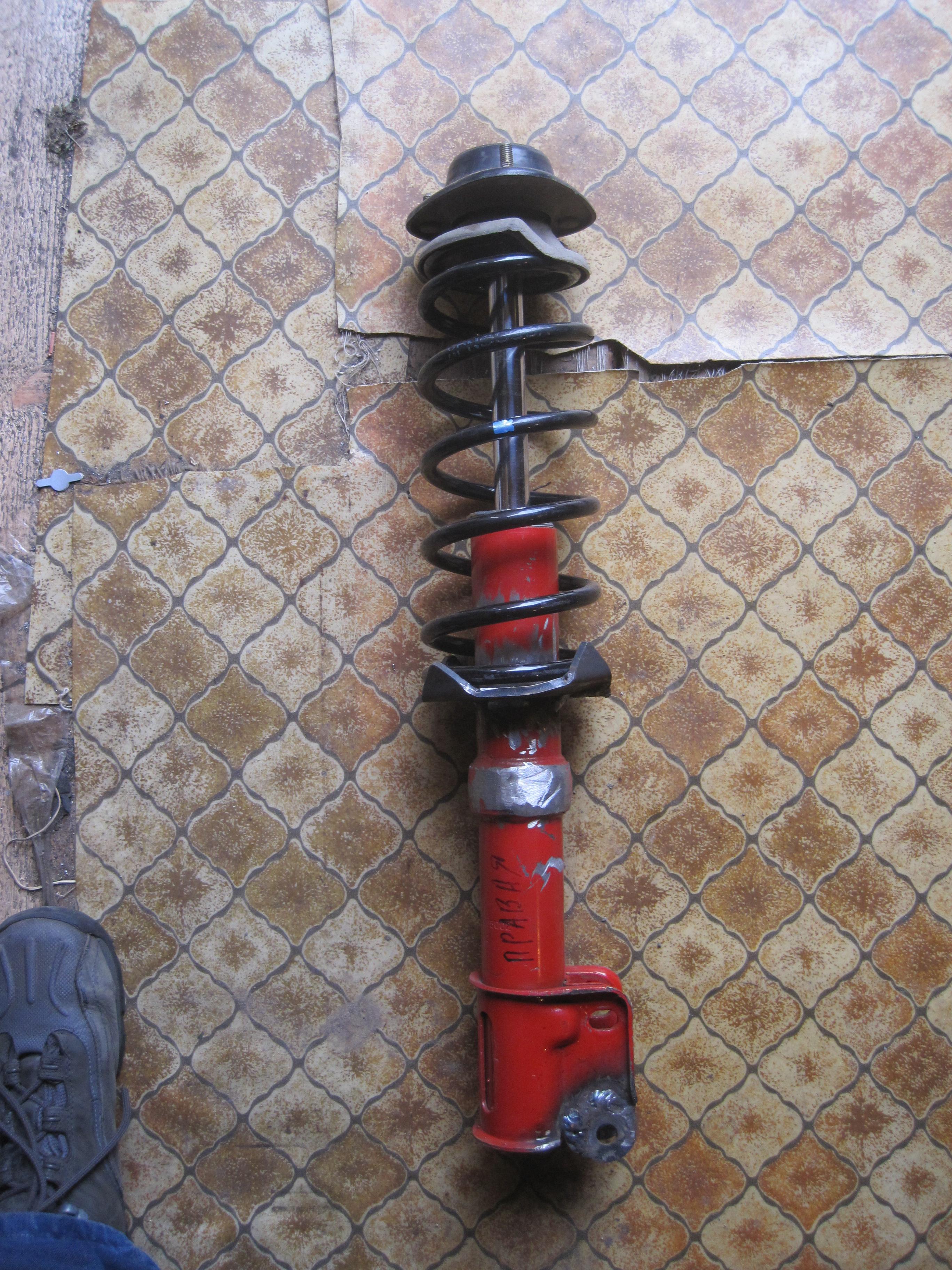

Я заказал 2 квадрата из стали 5мм. размерами 115Х115мм. с отверстием посередине 55мм.
Можно наверно и самому что то придумать, но мне хватило колхоза с лифтом как таковым
Тут я столкнулся с тем что пружина не встает ровно на опору, из-за последнего витка.
Кто -то мне посоветовал сточить последний виток но я решил что таким образом ослаблю конструкцию и поступил так:
Сначала поставил пружину на квадрат так чтобы начало нижнего витка приходилось не на угол ,а на середину любой из сторон.
Затем я обвел пружину маркером по кругу, и отметил на одной из сторон в центре начало 1-го витка.
Дальше мы берем болгарку и делаем пропил в центре там где отметили. Пилим, но не до конца, а оставляем 6-8мм до внутреннего отверстия (то которое 55мм)
Затем прямо на границе окружности отмеченной маркером, мы делаем пропилы на 1/2 глубины металла.Это нужно для того чтобы мы могли загнуть углы и таким образом отцентровать пружину и не дать ей свободно ходить по опоре во время работы.
Теперь мы должны разогнуть наш квадрат настолько, чтобы пружина стояла на нем ровно.
После этого мы провариваем все пропилы.
А ТЕПЕРЬ САМОЕ ВАЖНОЕ: ЧТОБЫ ОБЕСПЕЧИТЬ ПРАВИЛЬНУЮ РАБОТУ АММОРТИЗАТОРОВ
И СЖАТИЕ ПРУЖИНЫ НА 30% ОТ ДЛИННЫ ПРУЖИНЫ НА НЕНАГРУЖЕННОЙ МАШИНЕ
МЫ ПРИВАРИВАЕМ ОПОРУ РОВНО НА 40ММ. ВЫШЕ КОЛЬЦА ОТ СРЕЗАННОГО РАНЕЕ ПОВОРОТНОГО КУЛАКА.

Ну вот и все, стойки почти готовы, теперь прежде чем делать лифт мы переварим кронштейн крепления тормозного шланга и покрасим их - пока лифтуем перед они высыхают.

1. Это недальновидно. Лифт затягивает, и когда ты захочешь впендюрить колеса еще больше, ты сталкнешься с тем что колесо упирается в нижнюю опору пружины.шеффф писал(а):а почему бы под передние стойки просто проставки не сделать ???? так менее затратно ведь
на 2109 опора будет намного выше.
2. Когда родная стойка умрет, а она умрет, ты потратишь 7000р за шт., а с 2109 ты заменишь только картридж за 1500р.
3.Когда родная пружина умрет, а она умрет, ты отдашь 3000р. За новую, а новая от санни стоит 900р.
4. Установив проставки ты не увеличишь энергоемкость подвески.
