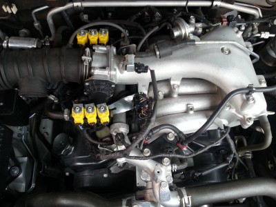

Евгений, привет!
Что это за штуки?

Андрей привет. Вверху млева это рег с жестким диском и памятью зарими на 6 песяцев. На второй фото капельница. Поставил вместе с Гбо. Можно было не ставить у нас компенсаторы. Специальное масло подается через колектор для смазки и охлаждения клапанов.

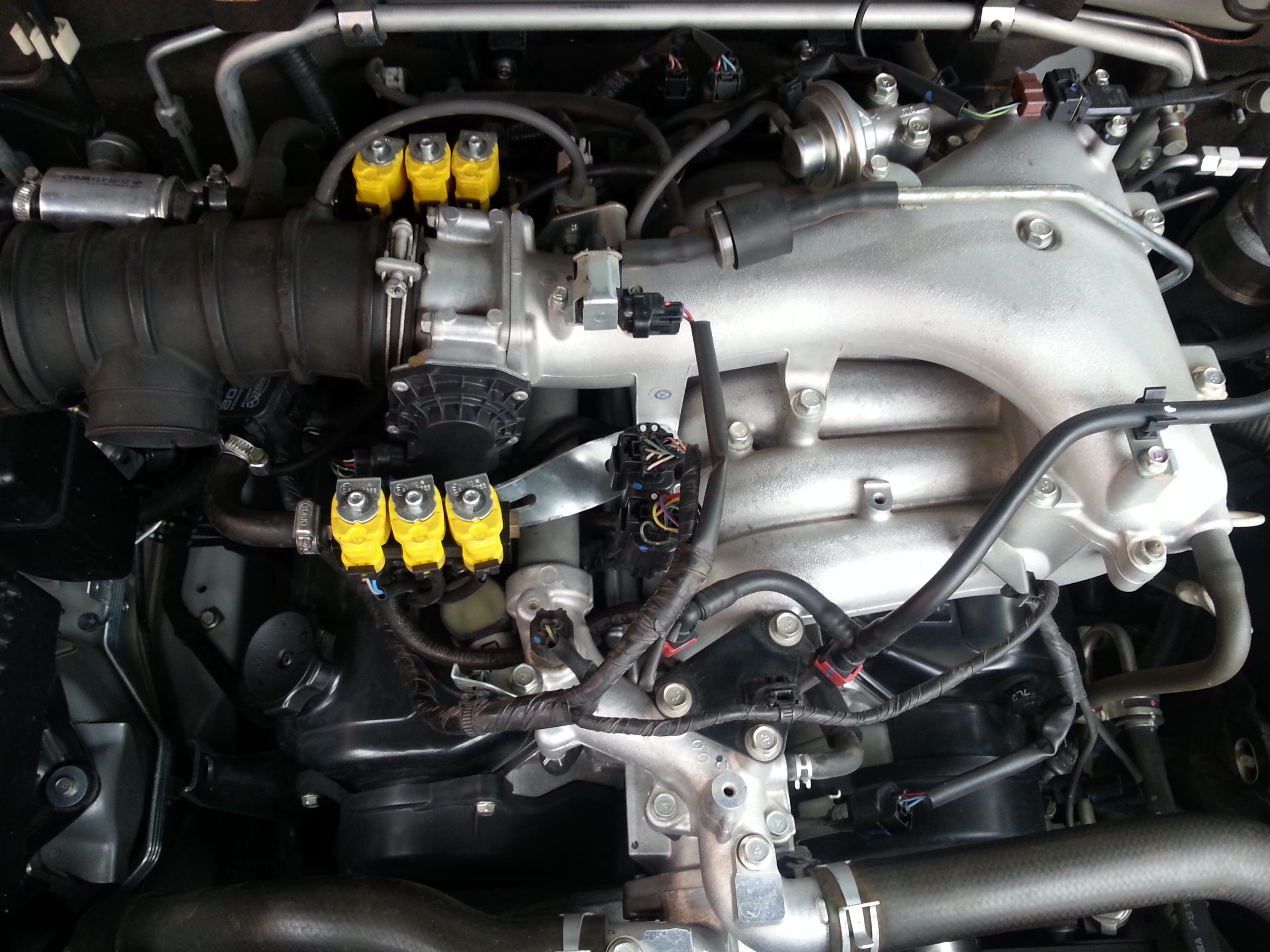

А мне снимали, когда сверлили, так получается максимально близко к бензиновым форсункам, да к тому же я свечи сразу поменял по случаю, а то в сервисе все знают цену за эту процедуру)
