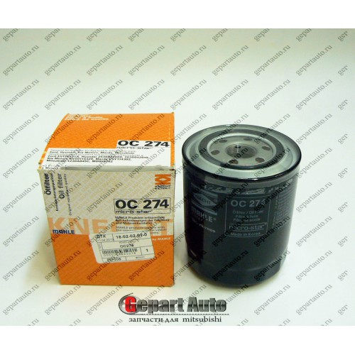

Ю.И.С. писал(а):А можно в студию фото фильтра Кнехт и его упаковки?

фильтр Mahle OC 23 и «Оригинал» 3105—1012005 повышенный порог давления - визуально разницу видно? Можно также фото?
Если я к примеру приеду с фильтром Kneсht к официалам - они могут меня нах послать?

У меня долго лампочка горела когда, по ошибке, ОД поставил фильтр от двигателя 3.2 литра. Там в фильтре не было обратного клапана - не предусмотрен конструкцией фильтра. ОД даже упирался, говорил, что так и должно быть, что это нормально, не хотел признавать ошибку. Пока носом не ткнул в компьютер, что фильтр был выписан не 45-ой.... Поменяли и даже не извинились. Давно это было....

У нас ставят 1230A114, замена 45го. Но фильтр клиента- не проблема в общем
