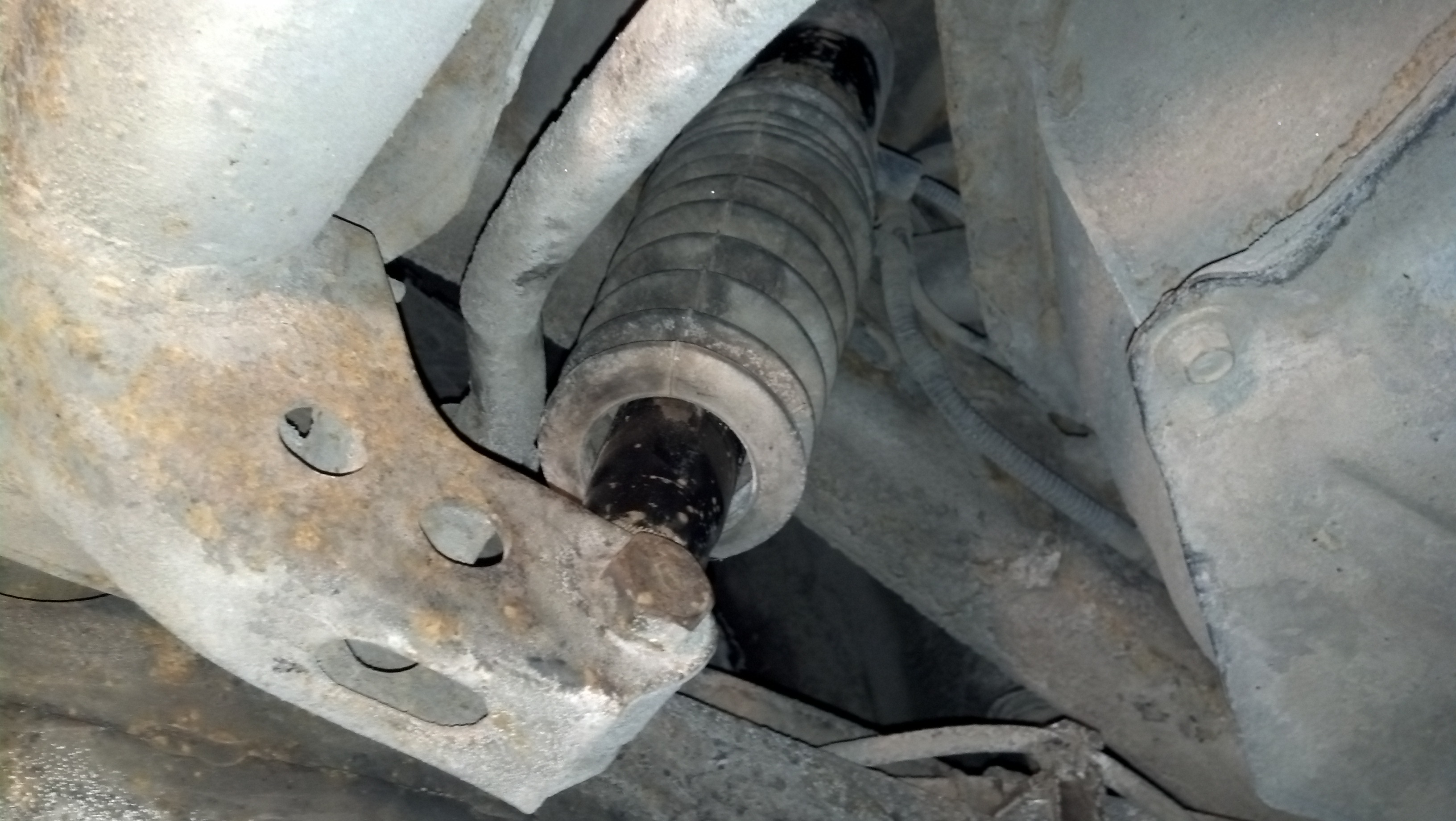

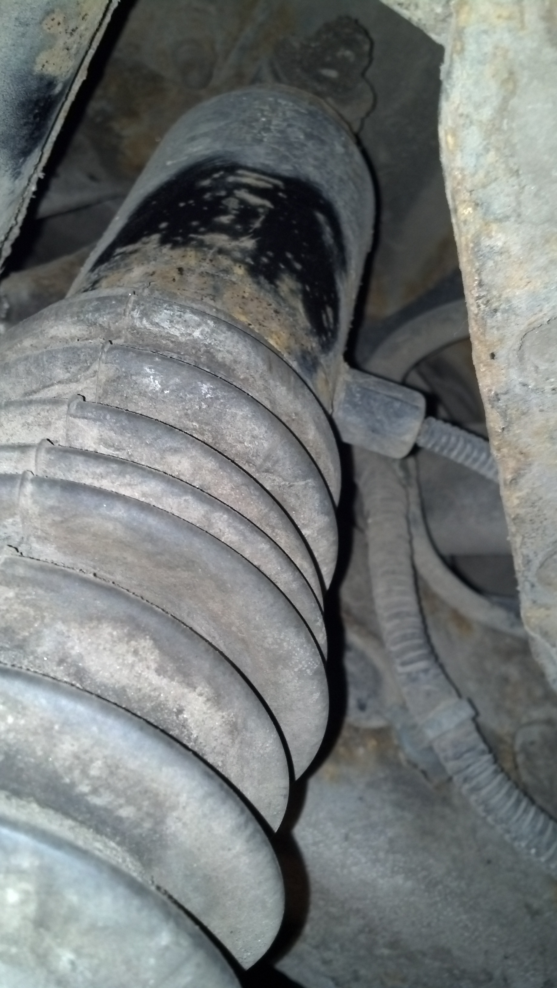

Давно куплено - поставлено и спереди и сзади. Выше писал. Два года езжу, наслаждаюсь работой подвески. Получилось три в одном: регулируемый лифт,мягкость,жёсткость подвески.atas80 писал(а):Ну и чем все закончилось ?

Re: Амортизаторы с пневмоподушкой спереди и сзади.
А есть фото как сзади все получилось ?
Я на зад подобрал Monroe MA750 по размера и креплению все подходит. Разницы в размерах 0,2" - 0,5". Думаю не критично.
А у тебя все-таки что сзади стоит ? И все ли там по толщине подходит ?
- DokYV
- Сообщения: 187
- Зарегистрирован: 27 янв 2009, 23:12
- Мой автомобиль(и):: MONTERO SPORT. RANGE ROVER SPORT
- Откуда: Москва.Рязань.
- Поблагодарили: 8 раз
Сзади стоят Gabriel 49311. Фото только такое с телефона. Снимал на улице.atas80 писал(а):А есть фото как сзади все получилось ?
