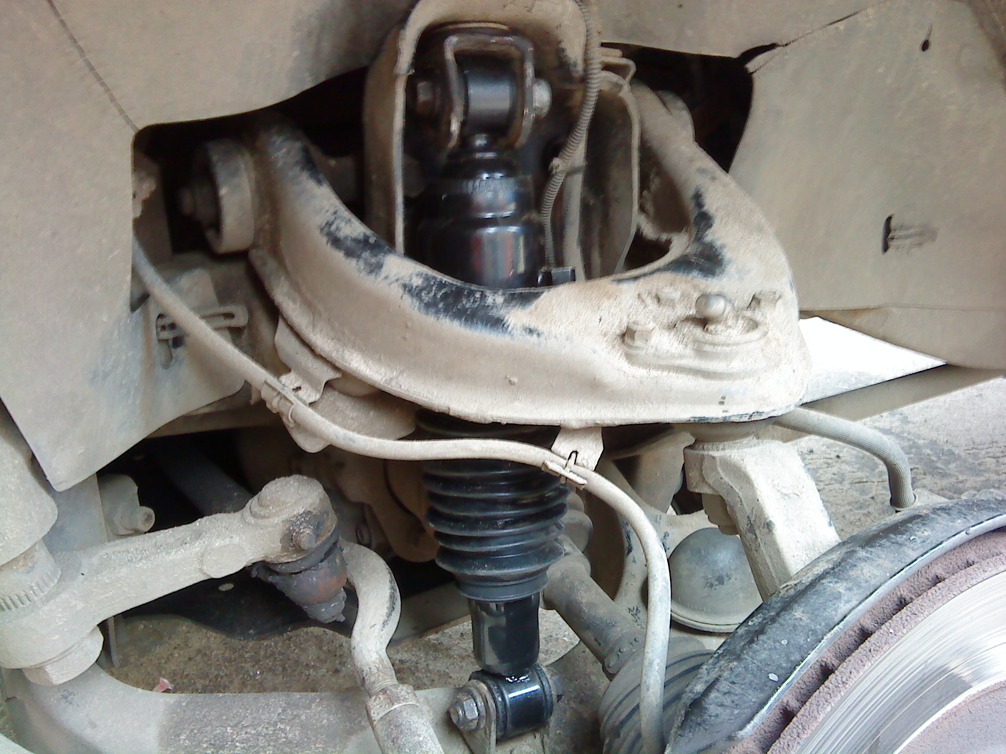

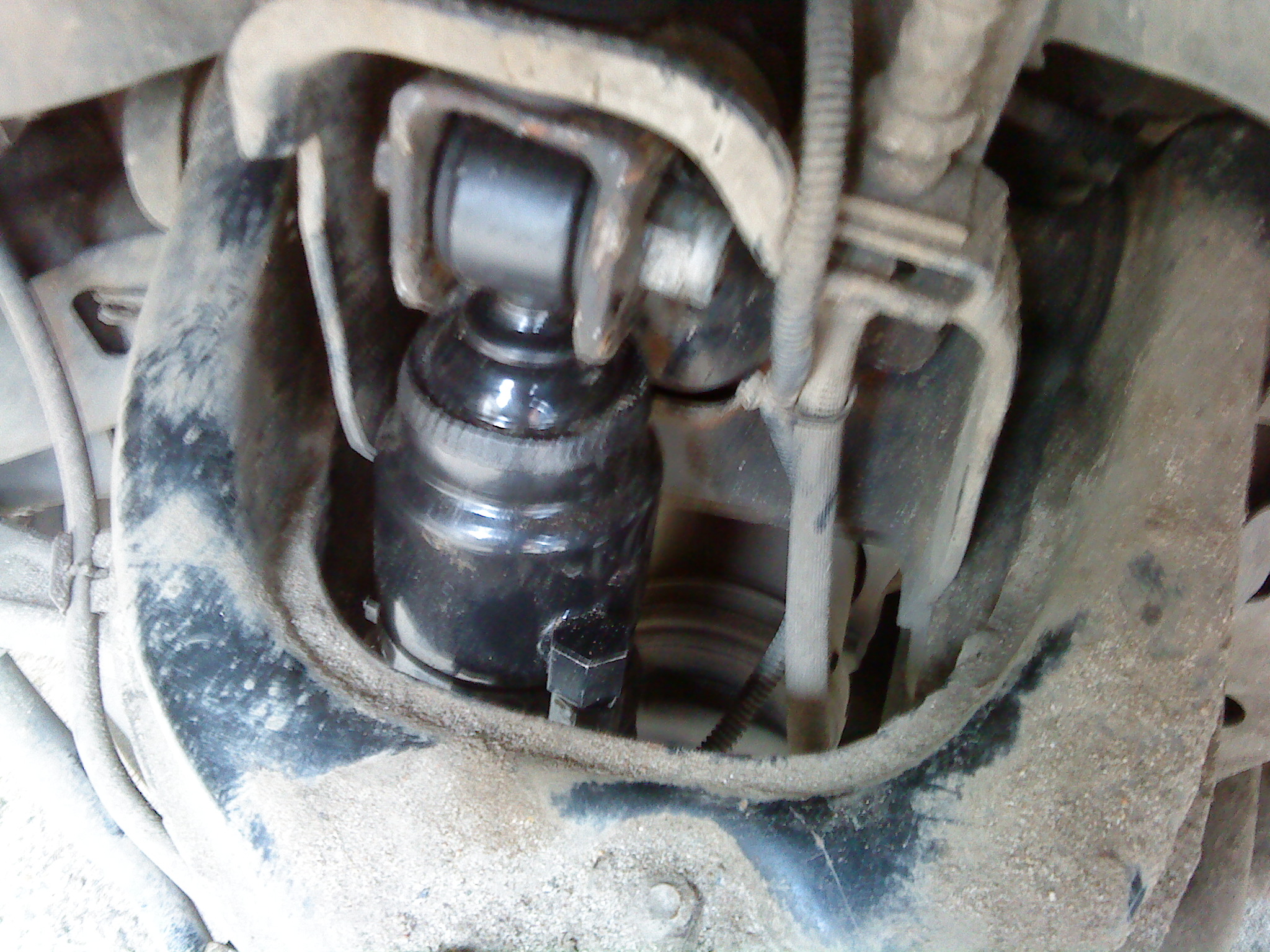

Амортизаторы с пневмоподушкой спереди и сзади.
Если коротко, то я сделал вот так. Амортизаторы с пневмоподушкой спереди и сзади. Регулирую жёсткость и клиренс.Торсионы и пружины на штатном месте.

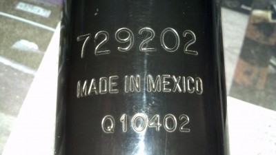

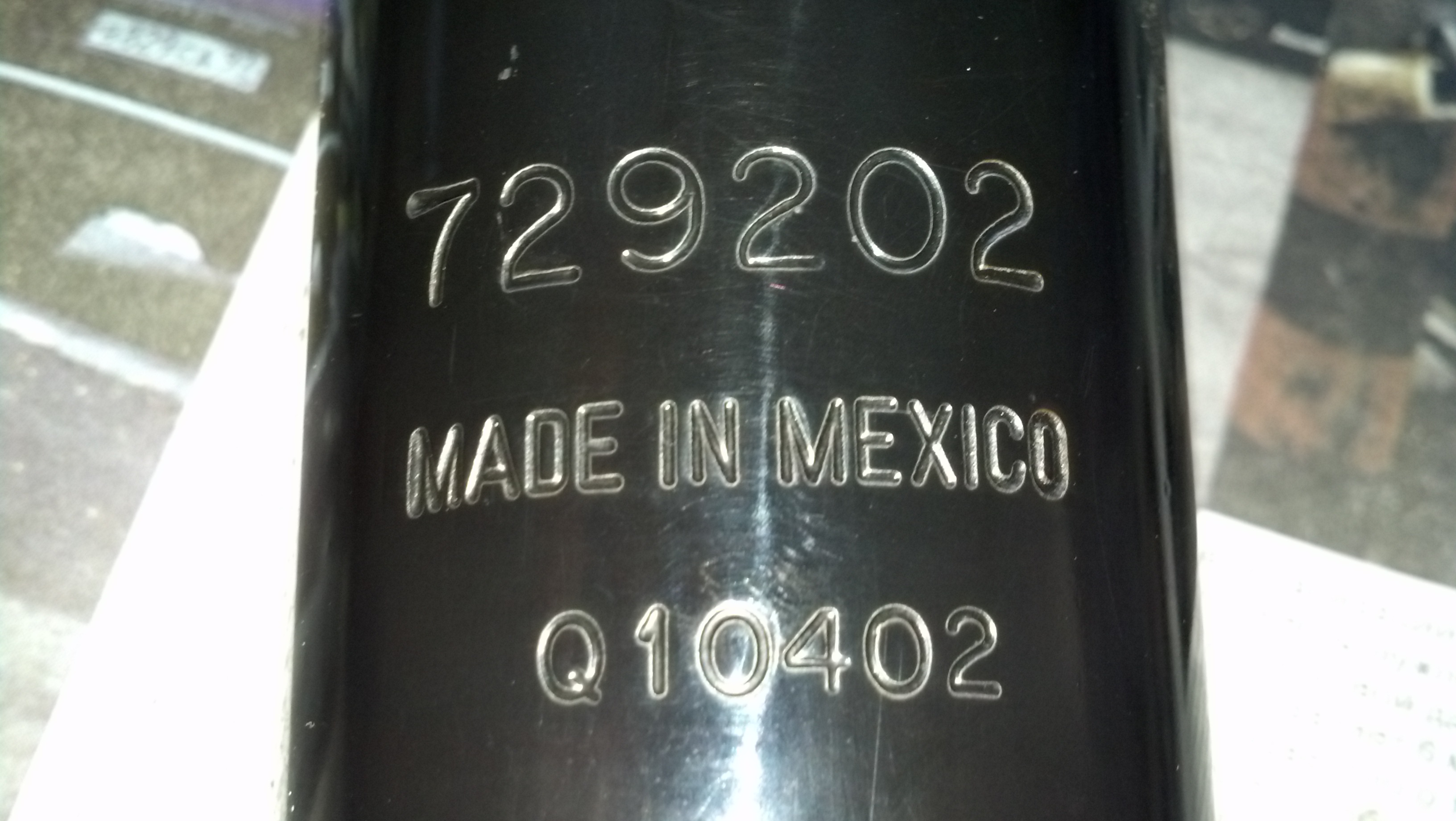

Re: Стойки вместо торсионов на МПС
Вот маркировка переднего.Маркировки заднего фото нет. По возможности сделаю. Ссылок нет, да и какие ссылки после двух лет. Искать их нужно на иностранных интернет-аукционах eBay,Amazon и т.д и т.п. В комплект входит: 2 амортизатора, соединительная магистраль с тройником.
а это на зад чтоль? поболе размером вроде,и бьются для МонтероСпорт2001:
номер полностью не прочитал,вроде 729?08
кста,первые не бьются-сайт пишет,что они не подходят.
видимо об этом и писАл,Уважаемый DokYV :"Передние подбирал по параметрам хода подвески.Задние продают для Montero Sport вместо штатных."
Я выше писал, почти два года. Амортизаторы прошли 60000 км. Вот эта вторая зима. Всё зависит как будете эксплуатировать, как установите, как организуете подготовку воздуха. Я если заметили, одел на амортизаторы гофры. Все пневмобалоны боятся песка в местах трения. На выходе компрессора нужно ставить обязательно осушитель.

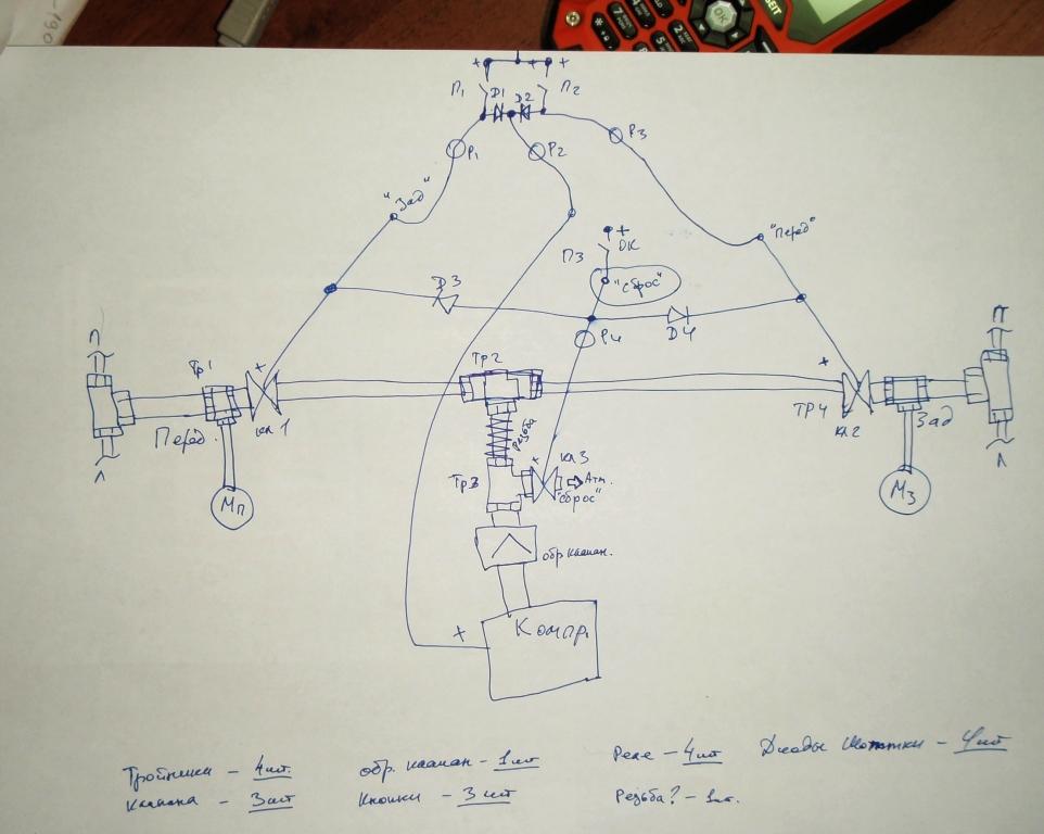

накидал наскоряк схемку,3 кнопки: "перед","зад","сброс".
вроде должна работать...
клапана тут:
http://www.ebay.com/itm/New-Train-Truck ... 58a77e2a60
тройники в хозмагах можно пошукать,штуцера тоже или выточить.
пневмотрубку и всякие штуцера-тройнички,кстати,видел у нас в городе в автомагазине.
думаю,это не проблема.
ЗЫ: может и правда,лучше тему,типа "Пневмоподвеска на МПС" сделать?
и в неё часть постов переместить?
