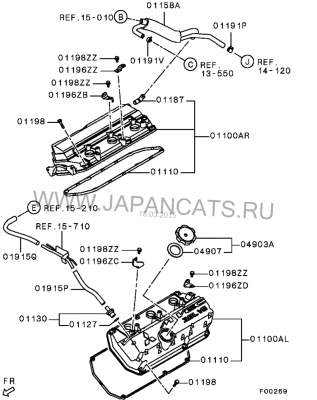

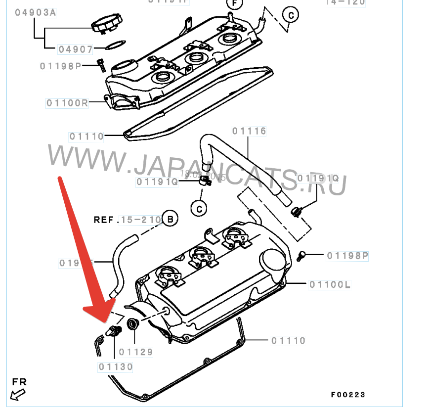

У нас есть еще один источник стука...в этот раз это механический клапан вентиляции картерных газов.
Стоит он в правой клапанной крышке и по виду напоминает обычный пластиковый штуцер... проблемам в том, что он активно засирается и его нужно время от времени чистить.
Если клапан будет плохо работать то циканье обеспеченно и не стабильный ХХ.

liss1975 писал(а):У нас есть еще один источник стука...в этот раз это механический клапан вентиляции картерных газов.
а можно на схеме или фото этот клапан показать?
ЗЫ. Цокот есть, как и у многих. Пробег 70 тысяч. Особо не напрягало, обычно клапана адсорбера так и клацают. А вот подергивание на ХХ есть - может стоит эти самые клапана залезть и почистить...

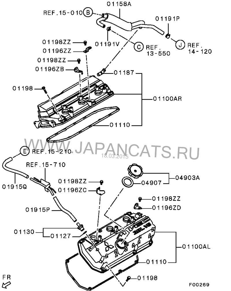

Что-то подобное и у Вас, это 3,8 деталь 01130
Джорджевич(P4) 3,8

Dim_krsk писал(а):...
Пожалуйста )
