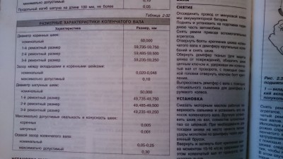

капиталю 6G72 нужен совет.

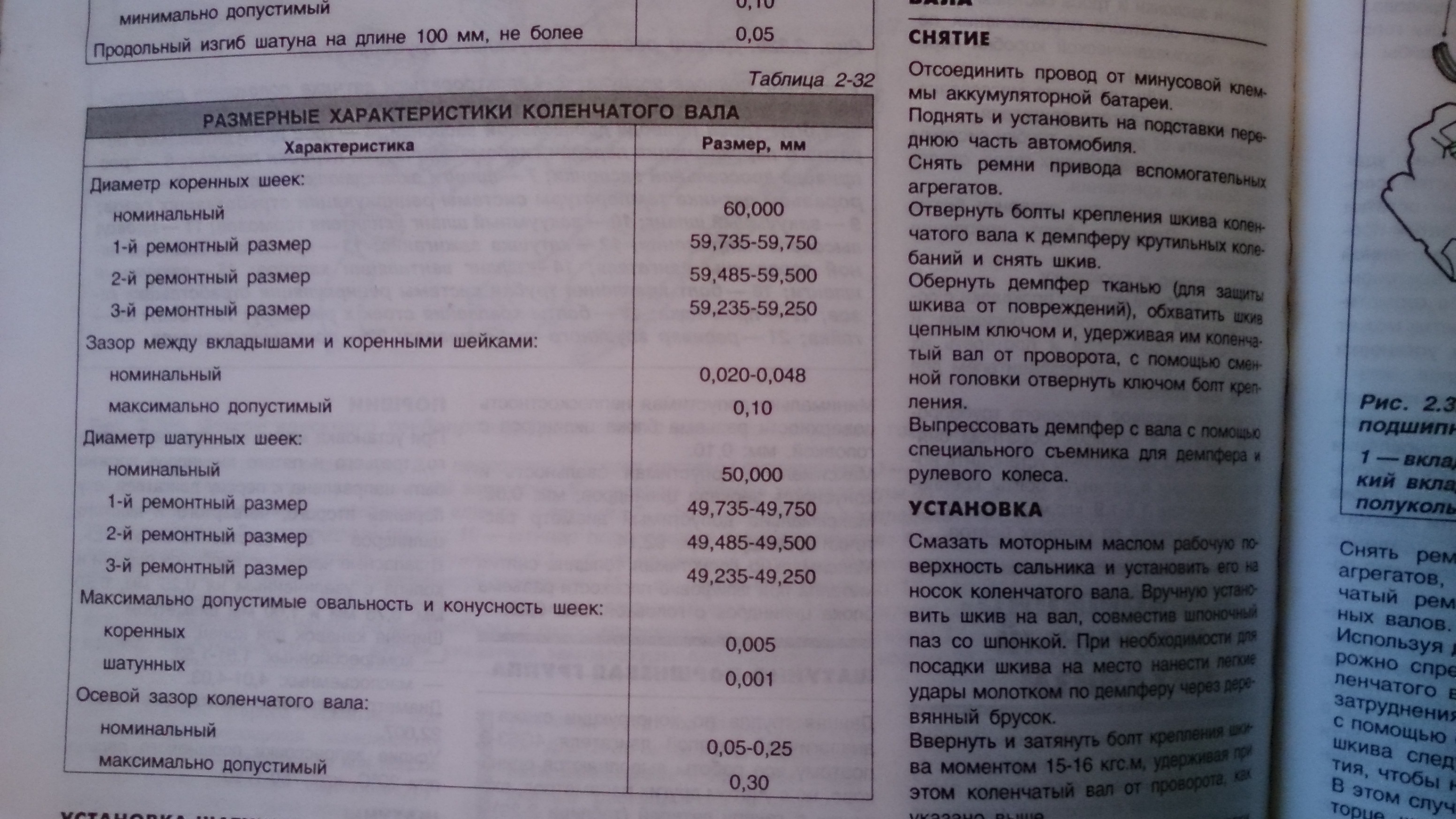

Блин ездил в несколько мест везде зказали что или я неправильные размеры даю или до этого коленка была расточена неправильно,шас коренной 59,75 шейка шатуна 49,73 вкладыши 0,25 стояли, может такое быть мерил в 3 разных сервисах разницу + -0.01 говорят.

А точно та таблица от 6G72. Я просто сейчас тока про книжку вспомнил.

Re: капиталю 6G72 нужен совет.
Хм, интересно. Взял первое, что попалось под руку на 6G72 12кл, это была книжка на монтерик 1993: http://pdf.pajero4x4.ru/2008/Pajero-Mon ... in%20h.pdf
Непонятно, почему разница. Надо иметь в виду.
Я сам в шоке всю голову сломал,хорошо мужик один в сервисе попался и дал книжку с которой фото сделал.
Хорошая кстати книжка там даже артикулы есть запчастей.

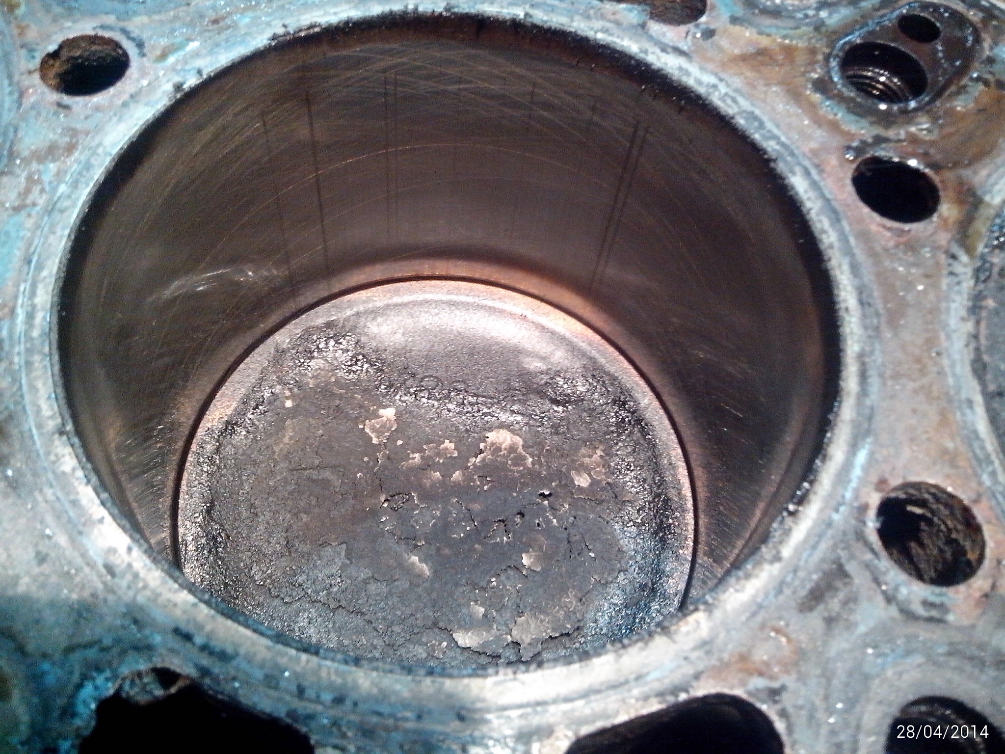

Дабы тем не плодить, может в этой разъяснят.
Нигде не смог найти номеров ремонтных поршней 6G72, 24кл.
Пока не измерял еще, но, сдается, что растачивать придется. Хон не по всей поверхности, и задирчики в виде продольных царапин.
Вот лучше сначала измерь, а потом думай. Подозреваю, что эти задирчики пальцем не ощущаются, я прав? Хона у меня еще меньше осталось, но не стал ничего делать, гоняю так, эллипс почти в допуске. Конечно - по уму, лучше бы расточить, но мастеровым в своей деревне это не доверю, а тащить блок в проверенный цех куда-нибудь в первопрестольную - это еще надо время найти.Vant писал(а):Пока не измерял еще, но, сдается, что растачивать придется. Хон не по всей поверхности, и задирчики в виде продольных царапин.
На ощупь как раз царапины ощущаются.de писал(а):Вот лучше сначала измерь, а потом думай. Подозреваю, что эти задирчики пальцем не ощущаются, я прав? Хона у меня еще меньше осталось, но не стал ничего делать, гоняю так, эллипс почти в допуске. Конечно - по уму, лучше бы расточить, но мастеровым в своей деревне это не доверю, а тащить блок в проверенный цех куда-нибудь в первопрестольную - это еще надо время найти.Vant писал(а):Пока не измерял еще, но, сдается, что растачивать придется. Хон не по всей поверхности, и задирчики в виде продольных царапин.
А эллипс почти в допуске, это сколько имеется в виду? сотки три? Как с расходом масла стало?
А поршней ремонтных в оригинале, вообще похоже, нет в продаже, или я просто не нашел.
Может кто подскажет номерки, хотя бы замены какой-нибудь или каталогу автовелта можно доверять.
Хочешь чтобы мотор радовал и не было мучительно больно за выброшенное бабло? Только инструментальный замер! Автовелт - достойный заменитель.Vant писал(а):
По фото сложно судить, конечно. У меня на зубиле были хорошо ощутимые бороздки от замков колец, и эллипс пару соток. Не точил (денег тогда не было), с тех пор она прошла 80 тыс.км за 7 лет и еще хрен знает сколько пройдет, но не езжу уже почти на ней, стоит в гараже. Расход масла какой - даже не знаю, незначительный, не напрягал.Vant писал(а):На ощупь как раз царапины ощущаются.
