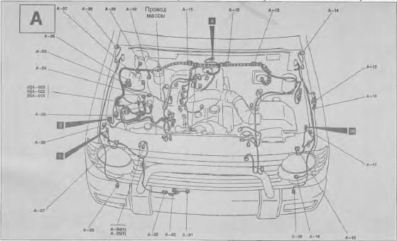

Посмотрел в камасутре.
Думаю ничего сложного.
Ветка на десяток проводов идёт от основной косы на переборке и по левой стороне двс
Отключаем все фишки (главное потом не перепутать фишки на соленоидах) вытаскиваем косичку наружу и смотрим на наличие повреждений.
Если внешне повреждений не видно. Отматываем изоляцию и смотрим сами провода,обособливо провод на муфту кондишки и два провода датчика подключайки.
Внимательно осматриваем место входа этой косички в основную косу.
