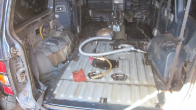

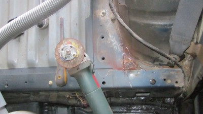

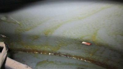

Подкину))).Разобрал багажное отделение,снял весь пластик,удалил с пола всю заводскую шумку и отмыл полы от остатков.Обнаружил гнилушку,которую вырезал и заварил сделав латку встык.Ниши крыльев промовилил хорошенько.

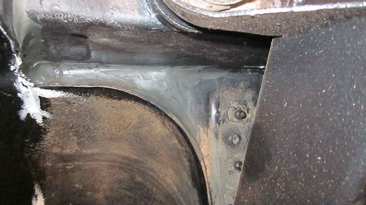

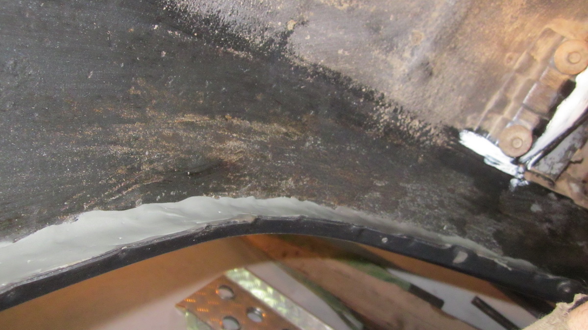

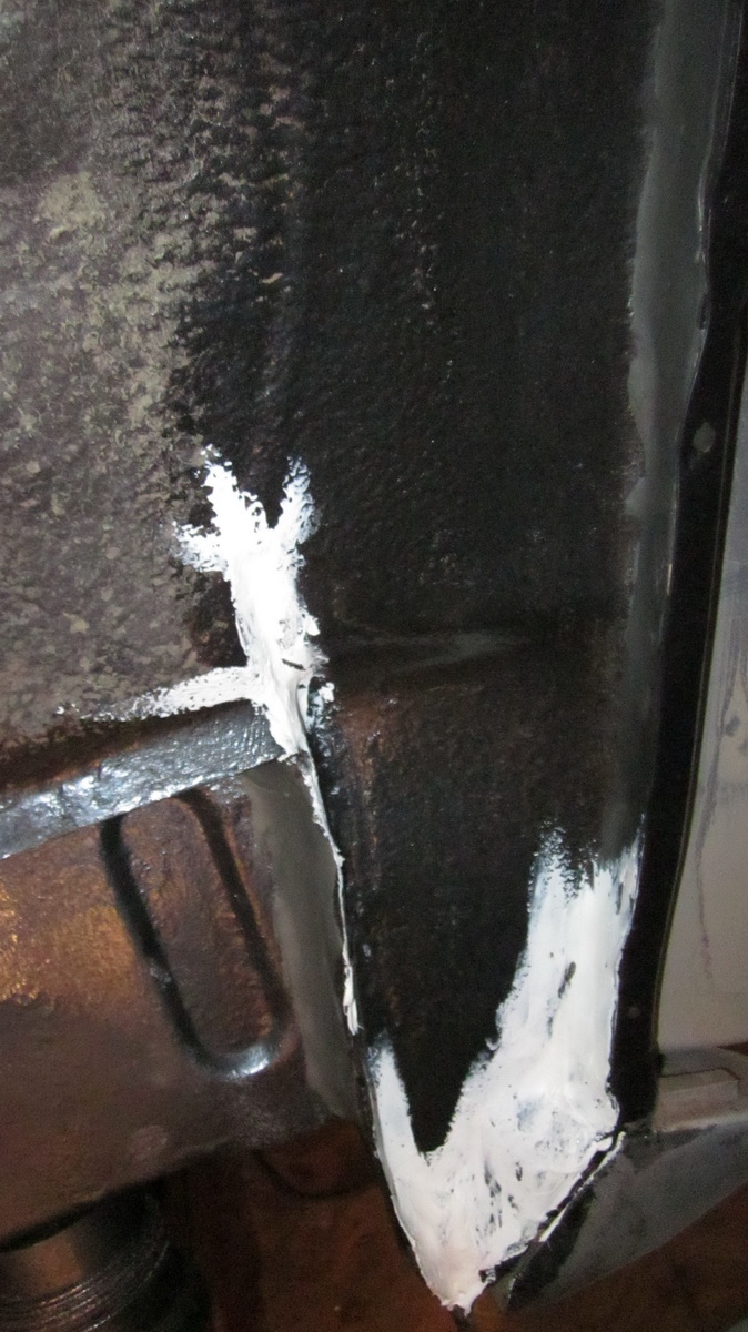

Ещё ближе день выезда с ремонта!Собран салон,пластик,сидушки и т.д.Замазаны ниши задних крыльев идругие "нехорошие" местечки автопластилином,заранее очищенные,обработанные и окрашенные.После высыхания герметика и затвердеванияя пластилина ниши и арки покрыты антигравием.

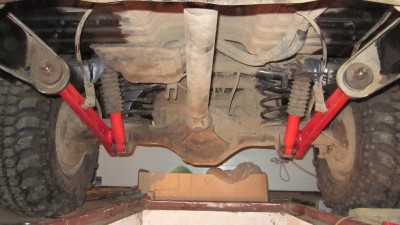

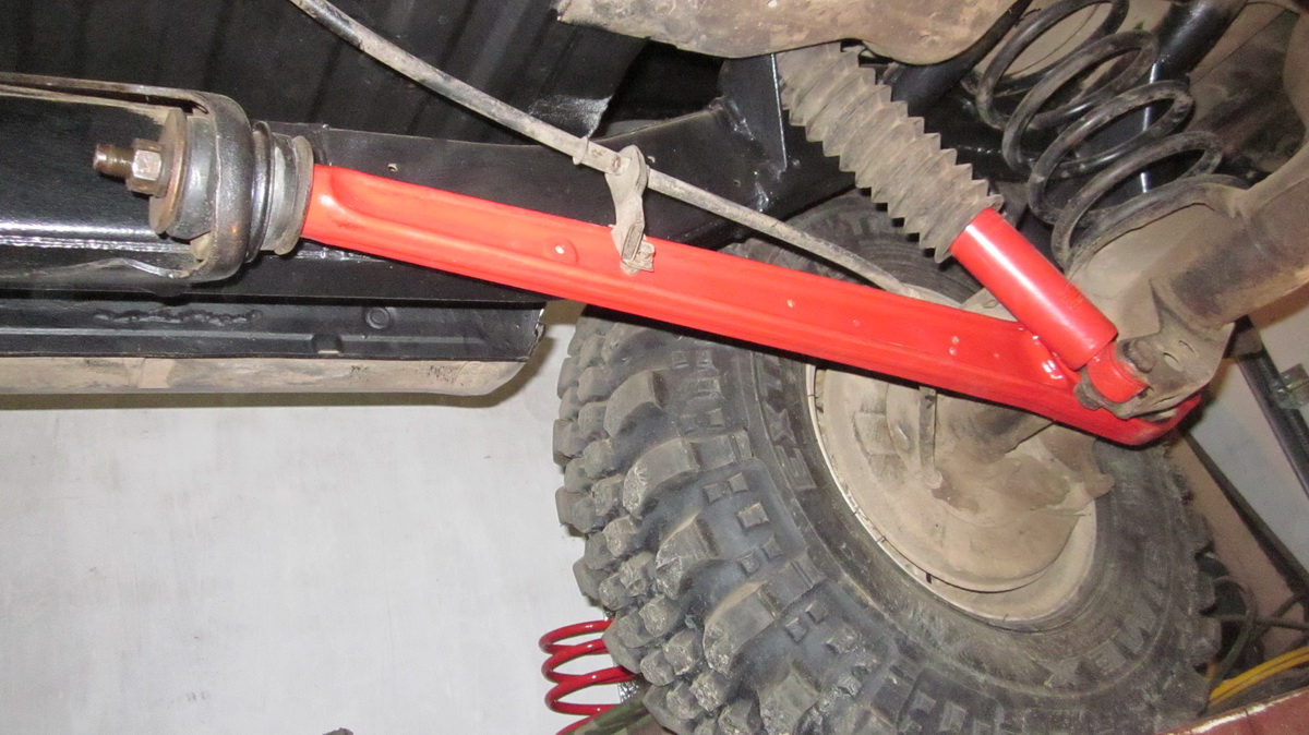

Заменил также сегодня рычаги заднего моста(спасибо за них Юре :*THANK*: ),заранее покрасив их в красно-чёрный цвет ::-D: -типа тюнинх!Ну и тягу панара до кучи поменял так как родная досталась изрядно погнутой а также поставил Мономаксы(за тягу и аморты Олегу Владимировичу большущее :*THANK*: !).
