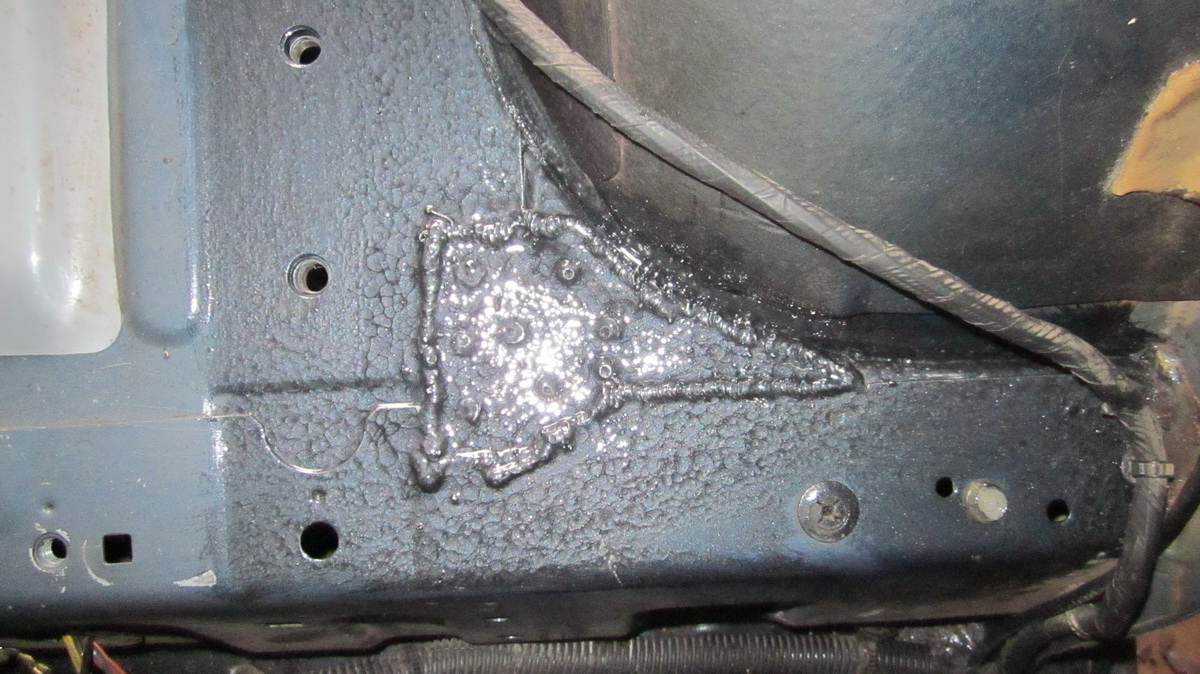

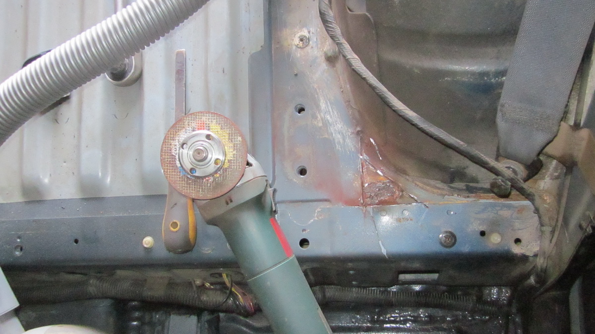

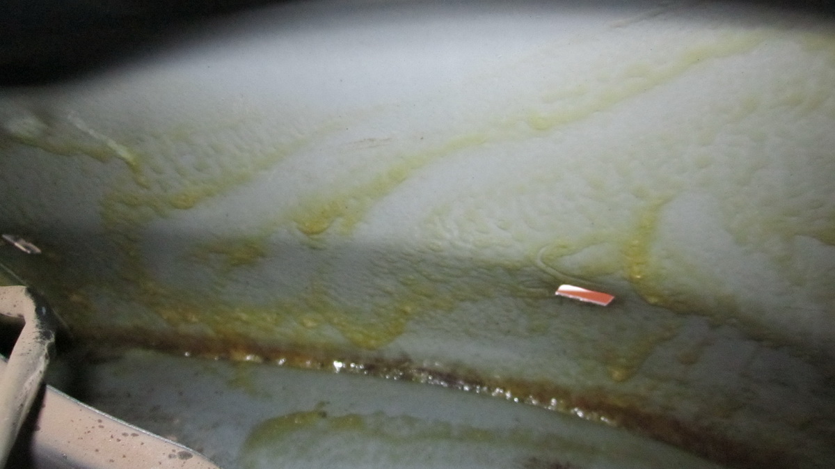

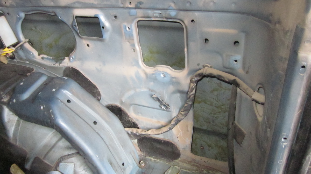

Подкину))).Разобрал багажное отделение,снял весь пластик,удалил с пола всю заводскую шумку и отмыл полы от остатков.Обнаружил гнилушку,которую вырезал и заварил сделав латку встык.Ниши крыльев промовилил хорошенько.
