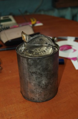

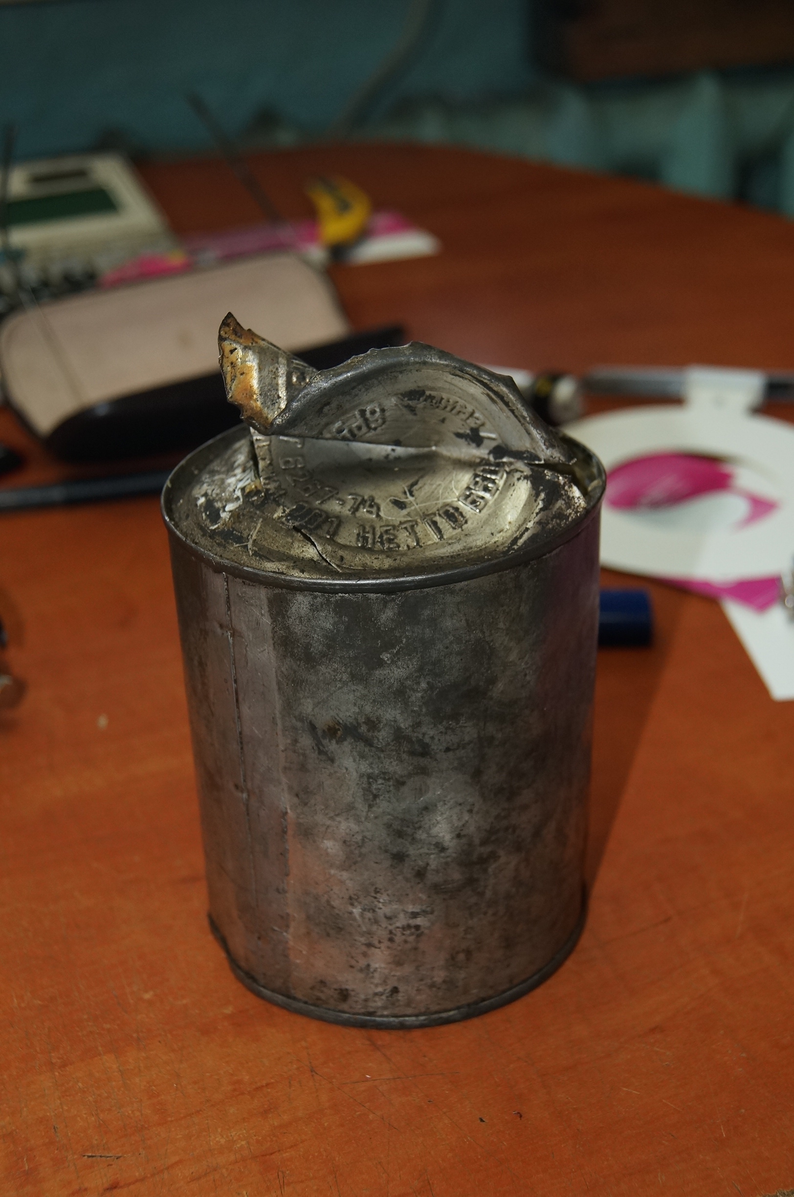

Сообщение HiTEX »
1 рубль 37 копеек! Обзавидуйтесь ::-D:
1978 год

Охриниеть,меня тады еще не было...
