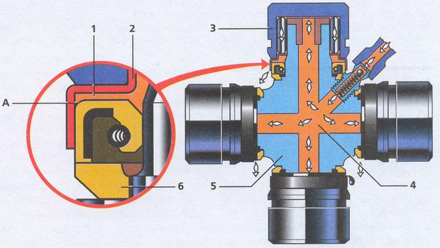

Насколько я понял закачивать смазку надо пока она не попрёт из-за всех щелей?)))

Да,свежая вытесняет старую или остатки старой

Вот я об этом и подумал, к примеру у меня был закачен Mobilgrease XHP 222, а я купил Castrol LMX ... насколько они совместимы, х/з поэтому старую смазку надо выдавливать полностью.
я вообще не в курсе, что у меня там зашприцовнно на данный момент и шприцевали ли вообще этот узел господа официальные сервисмены??.. Что-то у меня большие сомнения по этому поводу.
Кстати эти пластические смазки (Mobilgrease XHP 222 и Castrol LMX), весьма схожи по характеристикам, но пока так и не услышал ни от кого, чем же шприцуют многоуважаемые официалы??
