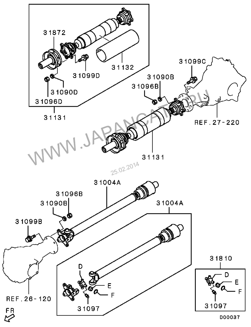

Собственно, раз есть ниппель, карданного вала (на схеме -31097), стало быть и шприцевать его надо.
Вопрос: насколько часто его шприцуют коллеги на практике, каким инструментом и какой смазкой?

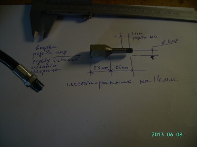

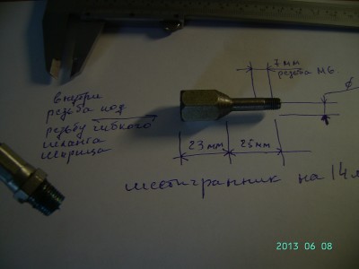

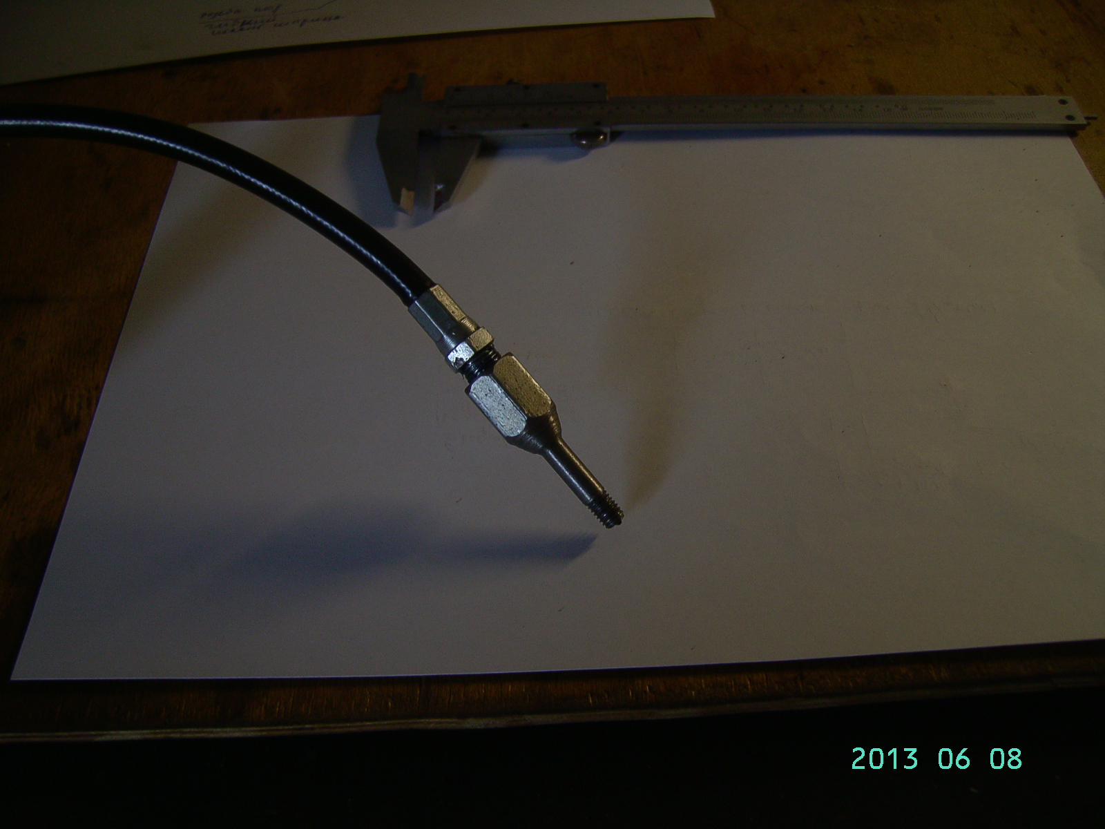

Здоровья и денег боле.Rumata писал(а):тема была, даже с фото,
можно с гибкой насадкой, можно обточить насадку жесткой трубки чтобы подлезть к масленке.
Я уже где то выкладывал фото насадки для шприцовки крестовин. Очень удобно и надежно.Только выкручивать масленку надо,и осторожно,там пружинки есть. ,

Re: Шприцовка крестовины карданного вала.
А зачем самопальная насадка
? У меня стандартная,на гибком шланге,вместе с шприцом шла. Вставляется-защелкивается, только успевай качать. Зачем все так усложнять. Я у себя не снимая колеса, защиты делаю.
Да как хотите.Это для крестовин НМПС.Там ни как по другому.DVostok писал(а):А зачем самопальная насадка? У меня стандартная,на гибком шланге,вместе с шприцом шла. Вставляется-защелкивается, только успевай качать. Зачем все так усложнять. Я у себя не снимая колеса, защиты делаю.
